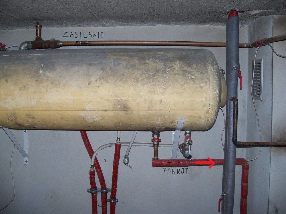

uciekająca ciepła woda,pomocy !

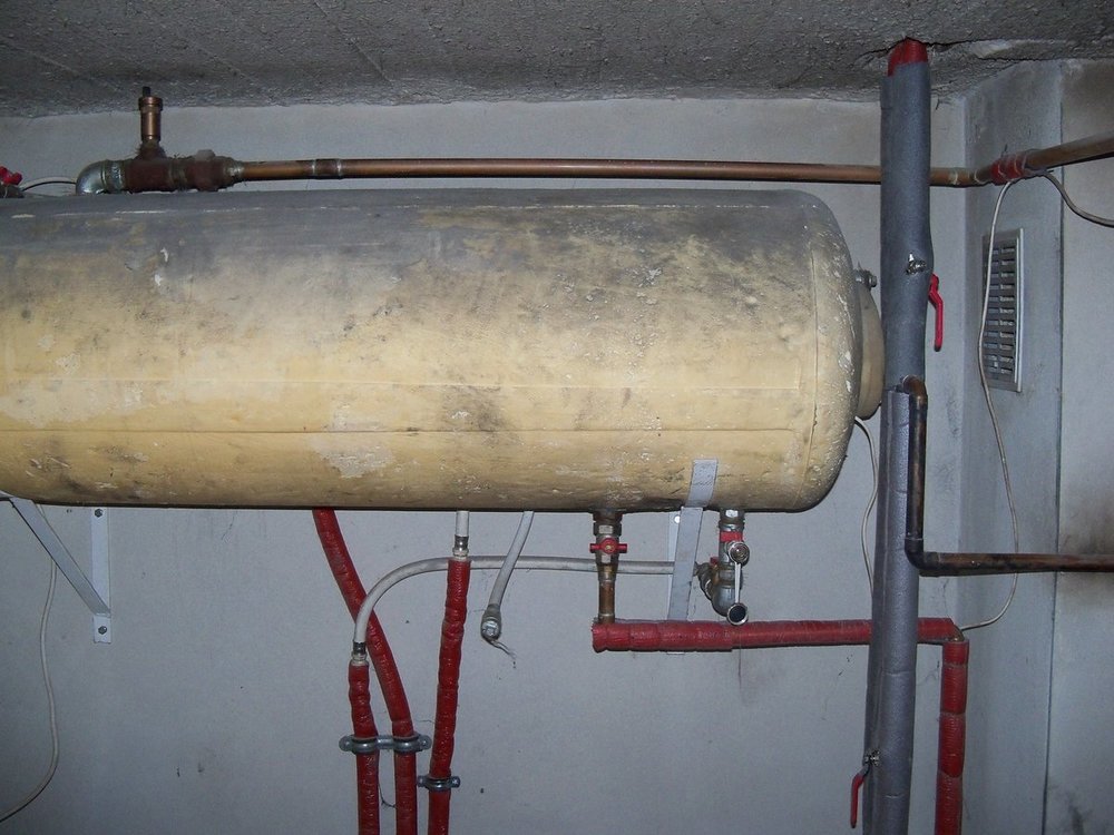

Proszę o pomoc. jak powstrzymać ciepłą wodę,żeby  nie uciekała do pionów od CO (na grzejniki).Ciepła woda ucieka powrotem od bojlera  do instalacji Co po wygaśnięciu pieca.Dotychczas walczę z tym tak że jak piec wygasa to zamykam zaworem kulowym powrót od bojlera i wtedy ciepła woda w bojlerze się utrzymuje, jak tylko odkręcam zawór kulowy ciepła woda z bojlera się traci w instalacji CO. Wrzucam parę zdjęć .Proszę o porady i z góry dziękuję
Brak zaworu zwrotnego na zasilaniu bojlera.Do sprawdzenia sterowanie pompy cwu temp zał i wył.
zawór zwrotny nic tu nie da,bo woda ucieka powrotem a nie na zasilaniu.Odnośnie pompy cwu to pompa przestaje pracować jak nabije 45 stopni na bojlerze. Trochę poczytałem na forum i znalazłem coś odnośnie syfonu,tylko ze taki syfon ludzie robili na zasilaniu, a u mnie musiałbym zrobić na powrocie ? czy dobrze rozumiem ? Jakieś rady ?

jak jest zaw zwrotny to nie ważne w którym miejscu w obiegu to tak samo działa - nie pozwala na odwrotny przepływ wodyPS
PS
Co szkodzi dać zaw zwrotny na powrocie? - efekt ten sam
Tak jest dokładnie kiedyś miałem ten sam problem i wtedy Ty @sambor doradziłeś mi z zaworem i śmiga do dziś. Ciepła woda do rana.
proszę mi więc wytłumaczyć co da zawór zwrotny jednokierunkowy w moim układzie (proszę się przyjrzeć zdjęciu) skoro ciepła woda która mi ucieka powrotem do pieca płynie zgodnie z kierunkiem w którym zawór miałby być. Zawór zwrotny puszcza wodę w jednym kierunku tylko więc gdy dam go na powrocie tak jak radzicie to i tak nie będzie działał bo woda która mi ucieka powrotem płynie zgodnie z kierunkiem powrotu do pieca.  Duża czerwona strzałka to kierunek w którym ucieka mi ciepła woda,wiec na przykładzie zdjęcia proszę mi wyjaśnić jak potraficie gdzie niby miałby być ten zawór żeby trzymało ciepła wodę w bojlerze.Z góry dziękuje za porady.
a ja pomijam już sam fakt że ten bojler co ty masz ja też mam a przynajmniej podobny i one mizerne ocieplenie mają tak że nawet zakręcanie obydwóch zaworów powoduje ucieczkę ciepła . teraz rzucone mam byle jak na to wełnę 15cm i pod nią jest tak samo ciepło jak w bojlerze prawie parzy.
Kolego @tombroch dostajesz dobre rady co do zawory zwrotnego a ty dalej dyskutujesz. Skoro wiesz lepiej to nie zawracaj nam gitary.
By ci ciepła woda nie uciekała jedynie zz ci pomoże. Nie ma znaczenia czy zamontujesz go na zasilaniu czy na powrocie z bojlera.

Ja dodam tylko, że najlepiej zastosować ZZ sprężynkowy. Klapkowy niestety u mnie się nie sprawdził.

Klapkowy nie sprawdza się w ponad 90%.

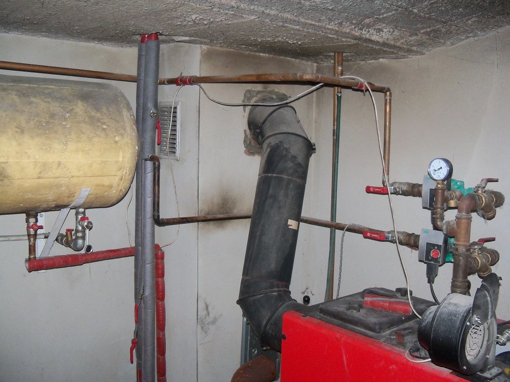

witam ponownie,dziękuję za wszystkie odpowiedzi.Zdecyduję się na montaż zaworu zwrotnego sprężynowego z mosiężnym grzybkiem, ale możecie na przykładzie mojego zdjęcia narysować w którym mniej więcej miejscu najlepiej go wstawić aby powstrzymać ucieczke ciepłej wody z bojlera do układu CO.
Odnośnie forumowicza VAV . gdy piec jest ciepły sterownik załącza pompę , a gdy  temp na piecu jest niższa  niż temp zadanej w sterowniku to pompa się nie załącza ale woda i tak krąży grawitacyjnie do układu CWU.
Kiedyś tez walczyłem z tym problemem, co opisałem, do dziś chodzi bez zarzutu:
Obojętnie gdzie wstawisz czy zasilanie czy powrót byle z kierunkiem przepływu.Grawitacja nie pozwoli na przepływ,ale pompa już tak a w szczególności taka super wilo:)))
