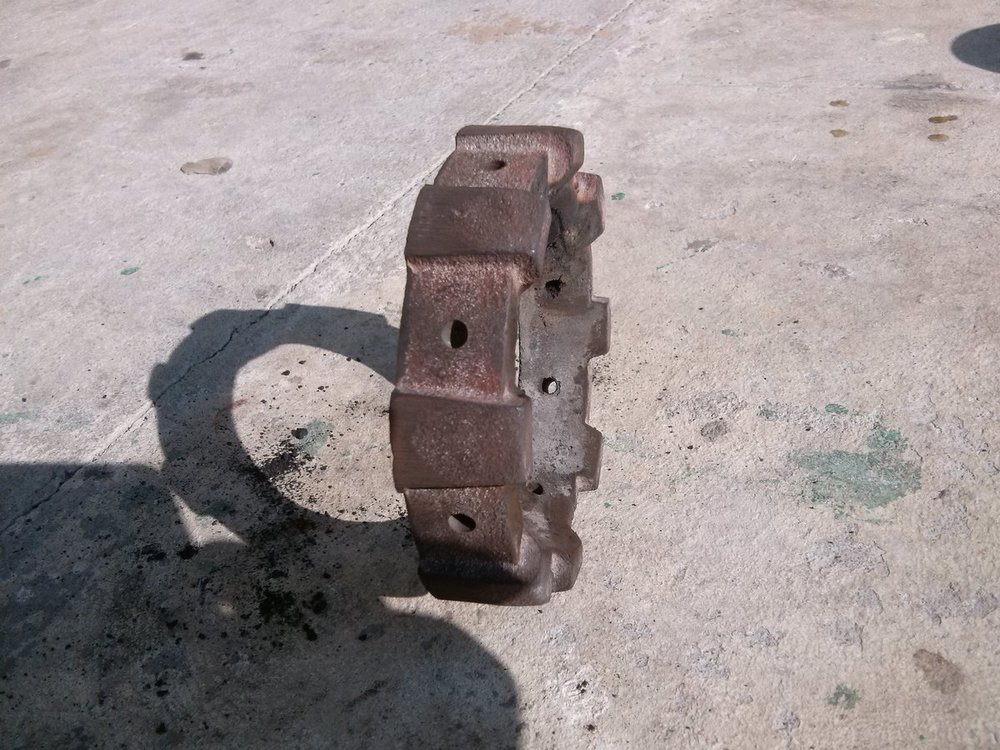

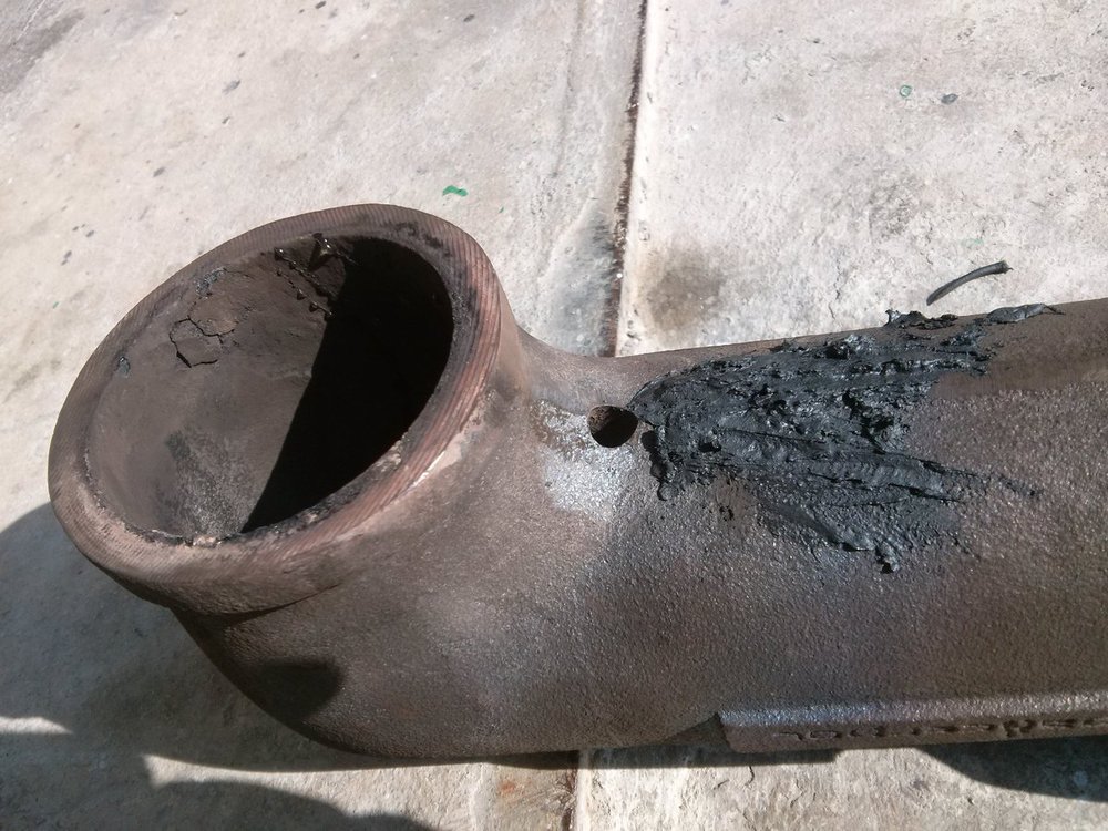

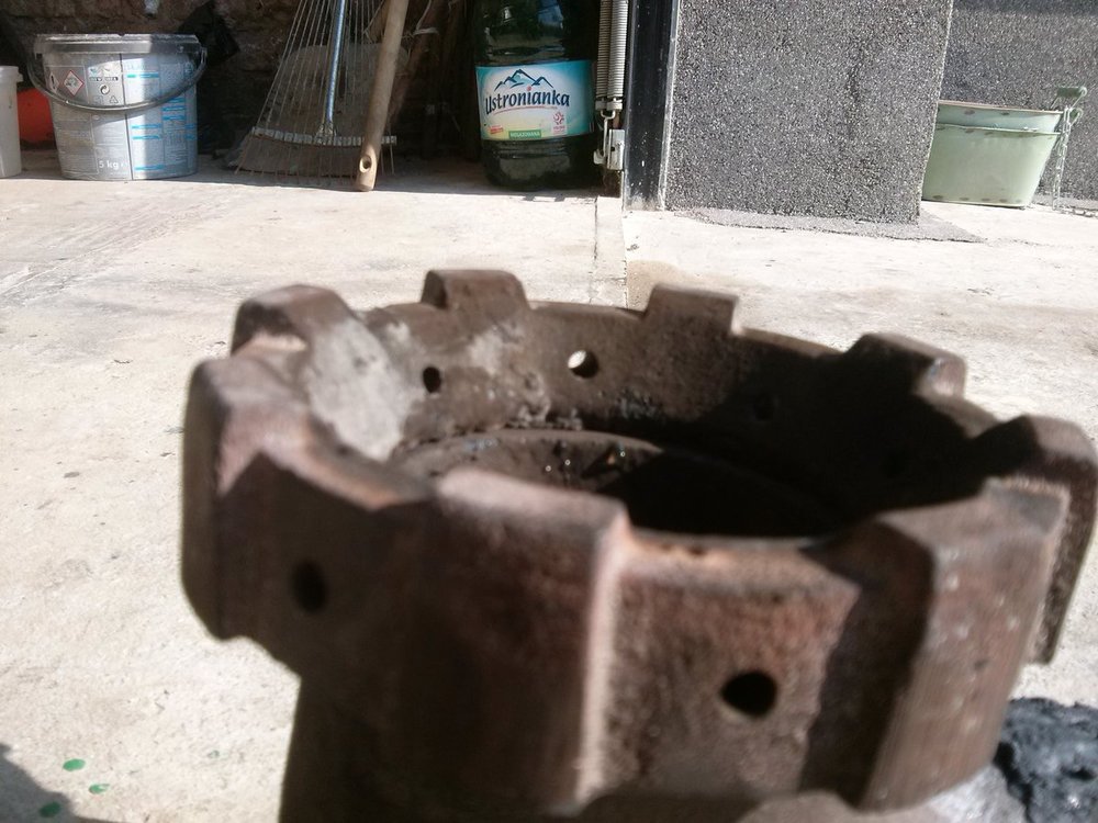

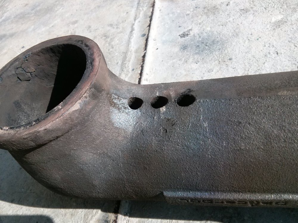

No to jestem już po drobnych przeróbkach palnika i totalnym przestawieniu parametrów i teraz spalam bez najmniejszego problemu zwykły miał z kop Piast oraz obecnie jadę na węglu potłuczonym na ekogroszek totalnie koksującym z kop Rydułtowy typ 34,4 i spalanie na drobny pył bez najmniejszego nawet spieku czy kalafiora nic tylko pył w niewielkiej ilości ale parametry totalnie lajtowe .
miało być  fabrycznie do palnika tej mocy 18 sek podawanie oraz 42 sek przerwy  i dobrze spala na dużej mocy
potem  12 sek podawanie 28 sekund przerwy odpowiadałoby mocy ograniczonej do 10kw i też dobrze spalał na średnich mocach
teraz jest 12 sek podawanie i 65 sek przerwy wentyl min 19% maxymalnie 26% i do koksującego węgla to są idealne parametry , sam popiół
a oto moje drobne przeróbki ,  nie mam zdjęć z dodatkowo powiększonych otworów między tacą a koronką  bo to zrobiłem później
CAM00540[1]
CAM00541[1]
CAM00542[1]
CAM00543[1]

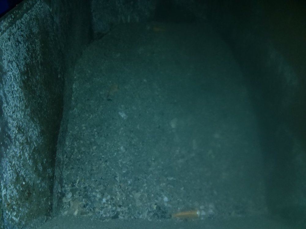

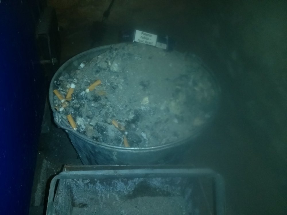

A tu mam zdjęcie popiołu przed przróbkami palnika i ustawieniami oraz po
CAM00546.thumb.jpg.70a548de6c34b5beea45724d5a2b3caa.jpgCAM00545.thumb.jpg.c8511d9ef142525855239e144315be3f.jpg
a drugie zdjęcie przedstawia popiół po przeróbce palnika i zmianie parametrów głównie wydłużona przerwa w podawaniu o ponad 100 procent i zmniejszeniu nadmuchu .
zdjęcia mi się  pozamieniały

CAM00543.thumb.jpg.e8f4cad016eab97f11b43ee094ed3255.jpgCAM00542.thumb.jpg.0e1252dca04982779ad84e6c3d94e24b.jpgCAM00541.thumb.jpg.d8d2ca8b8778fb2d27b68a6e66e28423.jpgCAM00540.thumb.jpg.8640a9c344b6eea61e85a176750453dd.jpg
CAM00540.thumb.jpg.8640a9c344b6eea61e85a176750453dd.jpgCAM00541.thumb.jpg.d8d2ca8b8778fb2d27b68a6e66e28423.jpgCAM00542.thumb.jpg.0e1252dca04982779ad84e6c3d94e24b.jpg
