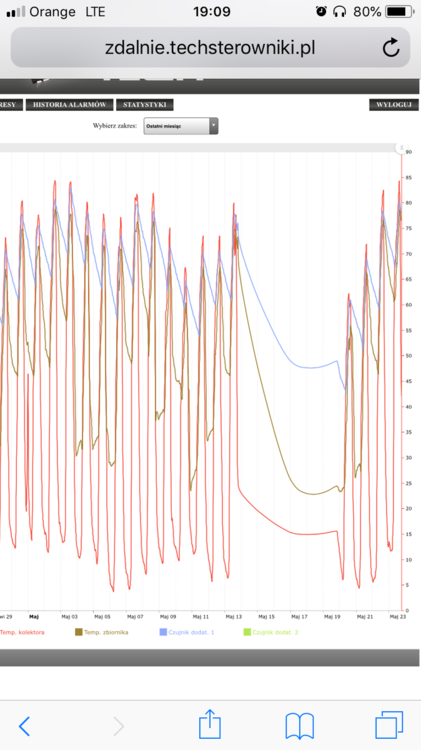

dormario Opublikowano 23 Maja 2018 #8 Opublikowano 23 Maja 2018 9 godzin temu, Przemyslaw85 napisał: Zależy które panelowe solarne masz na myśli. Jak te tanie panelowe płastkie to tak. Ich sprawność jest kiepska na terenie Polski. Natomiast solary próźniowe mają się dobrze. Co Ty opowiadasz na temat kolektorów płaskich? Produkują tyle cieplej wody ze nie nadążam jej wykorzystywać. Podłączyłem pod ujęcie cieplej wody pralkę i zmywarkę dając zawory mieszające termostatyczne. W załączniku zamieszczm wykres z produkcji cieplej wody przy użyciu 2 paneli i zbiornika 300l W domu 4 osoby. Dziura w wykresie to skutek braku internetu

Przemyslaw85 Opublikowano 7 Czerwca 2018 #11 Opublikowano 7 Czerwca 2018 W dniu 23.05.2018 o 19:15, dormario napisał: Co Ty opowiadasz na temat kolektorów płaskich? Produkują tyle cieplej wody ze nie nadążam jej wykorzystywać. Pokaż wykres z dni wiosenno/jesiennych kiedy to zachmurzenie jest przez większość dnia. Kolektor płaski będzie zimny, a rurowy (próżniowy) będzie grzał. Nie nagrzeje bojlera 300l w 2-3 godziny jak to jest w słoneczny dzień ale przez cały dzień do 45' dobija bez problemów. Zimą z kolei wodę w dolnej cześci zbiornika podbija do ok 30 stopni. Wiec kocioł nie wiele musi grzać. Ot różnica. Te dopiero przestają grzać jak jest bardzo pochmurno. Co do samego tematu. Od końca sezonu zimowego kocioł pracuje w trybie letnim. Bojler jest grzany do 53'. Aktualnie zużycie groszku to średnio 3.4kg na dobę. Nieco eksperymentowałem w trybem podtrzymania i tak go ustawiłem że to on grzeje mi wodę (częste krótkie przedmuchy i krótkie częste podawania. Żar jest cały czas widoczny). Kocioł może 1-2 razy na dobę załącza tryb grzania po większym poborze wody. Zasyp pełnego zbiornika 82kg starcza na 24dni. Do tego dzienne zużycie prądu na poziomie 0,6kW. Więc koszty miesięczne przy aktualnym zużyciu wychodzą: 103zł za opał + 11zł za energię = 114zł. Wg mnie nie jest to zły wynik. Jedyny minus to konieczność załadunku i co kilka dni wizyta w kotłowni w celu weryfikacji stany palnika.
