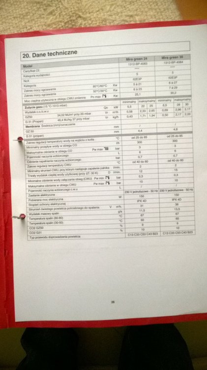

Kocioł ma moc max 24kW, a przepis mówi o nominalnej.
Sorry, czy może ktos wytłumaczyc jaka nominalną moc ma piec
Edytowane przez genesis72

W instrukcji pisze -srednica wyloty piecyka to Średnica wylotu spalin: 110 Ø mm wiec chyba chyba nie wymaga wiekszego wylotu
