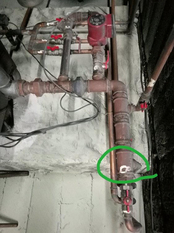

marcin8226 Opublikowano 16 Kwietnia 2018 #1 Udostępnij Opublikowano 16 Kwietnia 2018 Witam chciałbym zapytać który zawór powinien być otwarty podczas grzania w kotle tylko na bojler ten pod bojlerem czy ten nad bojlerem? oraz czy pompa powinna być załączona? oraz co robic gdyby sie zagotowała woda Odnośnik do komentarza Udostępnij na innych stronach Więcej opcji udostępniania...
marcin8226 Opublikowano 17 Kwietnia 2018 Autor #2 Udostępnij Opublikowano 17 Kwietnia 2018 wypowie się ktos? chcialbym jeszcze zapytac czy jezeli woda zacznie sie gotowac mozna otworzyc zawory i puscic wode na grzejniki? Odnośnik do komentarza Udostępnij na innych stronach Więcej opcji udostępniania...

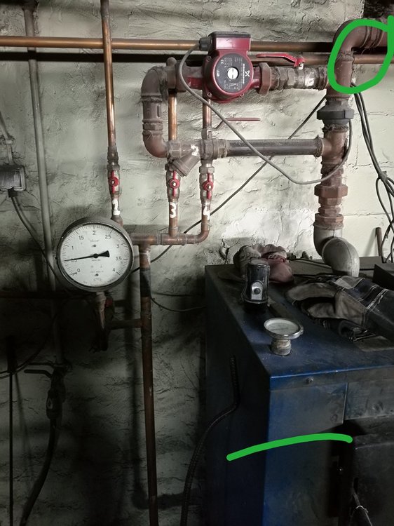

drewniak Opublikowano 17 Kwietnia 2018 #3 Udostępnij Opublikowano 17 Kwietnia 2018 Zamykasz zawór, który odcina wodę na grzejniki , czyli za odejściem do bojlera. Jak woda będzie blisko gotowania to puszczasz trochę na grzejniki i z pompką. Oczywiście zawór odcinający grzanie domu musi być za rurą bezpieczeństwa idącą prosto do naczynia przelewowego. Ze zdjęć nie widzę gdzie jest ten zawór. Jeśli brak takiego zaworu na głównym zasilaniu to trzeba zakręcić grzejniki. Odnośnik do komentarza Udostępnij na innych stronach Więcej opcji udostępniania...
marcin8226 Opublikowano 17 Kwietnia 2018 Autor #4 Udostępnij Opublikowano 17 Kwietnia 2018 Nie wiem czy dobrze robie ale jak grzeje tylko na bojler zamykam wszyskie zawory tylko zostawiam otwarty ten co idzie do bojlera.? dodaje wiecej zdjec ponizej bo nie wiem czy posiadam taki zawór ? a jezeli go nie posiadam a woda zacznie sie gotowac to nie moge otworzyc zaworów zeby woda poszla na grzejniki? Odnośnik do komentarza Udostępnij na innych stronach Więcej opcji udostępniania...
drewniak Opublikowano 17 Kwietnia 2018 #5 Udostępnij Opublikowano 17 Kwietnia 2018 Nie tylko czy można ,ale trzeba otworzyć na grzejniki jak jest bliske gotowania. Sory ale ja z tych zdjęć to nie pomogę. Najbezpieczniej zamykać grzejniki i pilnować przed zagotowaniem. Odnośnik do komentarza Udostępnij na innych stronach Więcej opcji udostępniania...

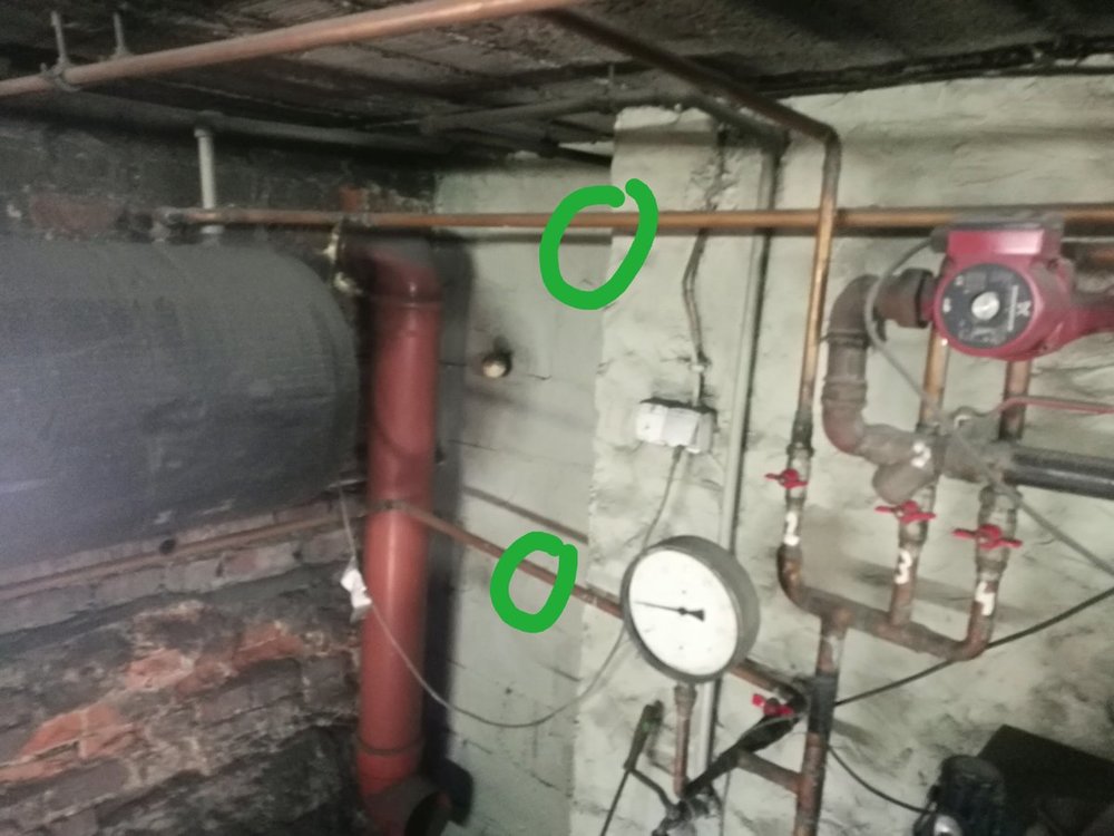

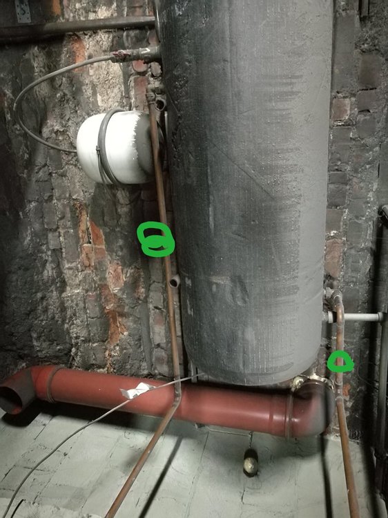

marcin8226 Opublikowano 5 Maja 2018 Autor #11 Udostępnij Opublikowano 5 Maja 2018 Panowie chcałbym jeszcze zapytac czy jak grzeje na wode to ten gorny zawor powinien byc zamkniety czy otwarty bo jak jest zamkniety to chyba pompa nie dziala i bardzo szybko rosnie temparatura na piecu? i jak go zakrece to cisnienie na zegarze spada na 0 Odnośnik do komentarza Udostępnij na innych stronach Więcej opcji udostępniania...
marcin8226 Opublikowano 6 Maja 2018 Autor #12 Udostępnij Opublikowano 6 Maja 2018 chodzi mi dokladnie o to czy ta rurka ktora wychodzi z gory bojlera i wchodzi do tej pionowej grubej rury na piecu gdzie jest pompa czy ten zawor tez powinien byc odkrecony? Odnośnik do komentarza Udostępnij na innych stronach Więcej opcji udostępniania...
drewniak Opublikowano 6 Maja 2018 #13 Udostępnij Opublikowano 6 Maja 2018 Jeśli to jest zasilanie grzania bojlera to powinien być otwarty. Odnośnik do komentarza Udostępnij na innych stronach Więcej opcji udostępniania...
