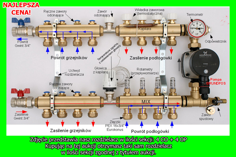

Chodzi o to co w załączonym zdjęciu tak jak bym tam zabrał obieg na bufor CWU.
Dołączam oryginalny schemat, który przerobiłem w pierwszym poście w którym dodałem kolejny rozdzielacz.
Te oba schematy są złe - brak im sprzęgła, ten drugi ewentualnie mógłby działać ale na inst do 100m2.
Dla kotłów gazowych ważne są wytyczne producenta danego kotła, a u ciebie jest tylko twoja fantazja.

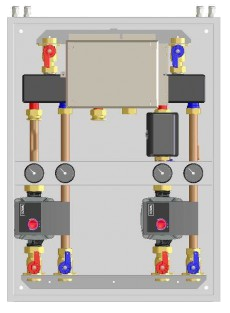

Termet ma w swojej ofercie moduł wielostrefowy
Modu%C5%82-pompy-elektr-zaw%C3%B3r-elekt
czy przy jego zastosowaniu kocioł ecocondens gold plus uciągnie całą instalację w domu?
Nie wiem czy przy tak dużej podłogówce taki moduł do Termeta da radę.
... który oparty jest na sprzęgle.

Ten moduł dałby chyba radę, ale ma tak badziewne sterowanie. Z tego co kojarzę, to ten moduł nawet nie komunikuje się z kotłem. Każdy ma swoją własną krzywą grzewczą. I weź tu utraf z dobrym ustawieniem.
