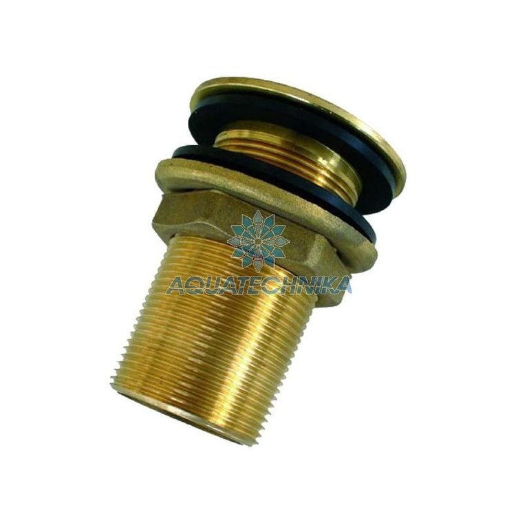

No właśnie chodzi o te połączenia i ich szczelność... są jakieś dedykowane przyłącza do plastiku?

Takie coś znalazłem
Podłączałem czymś podobnym niebieskie beczki plastikowe i to się na zimno sprawdzało

Będę robił testy już na dniach właśnie z tą beczka to dam znać jak wypadną tylko mnie będzie służył jako odbiór Ciepła z  kotła
Jak się nazywa ta końcówka
