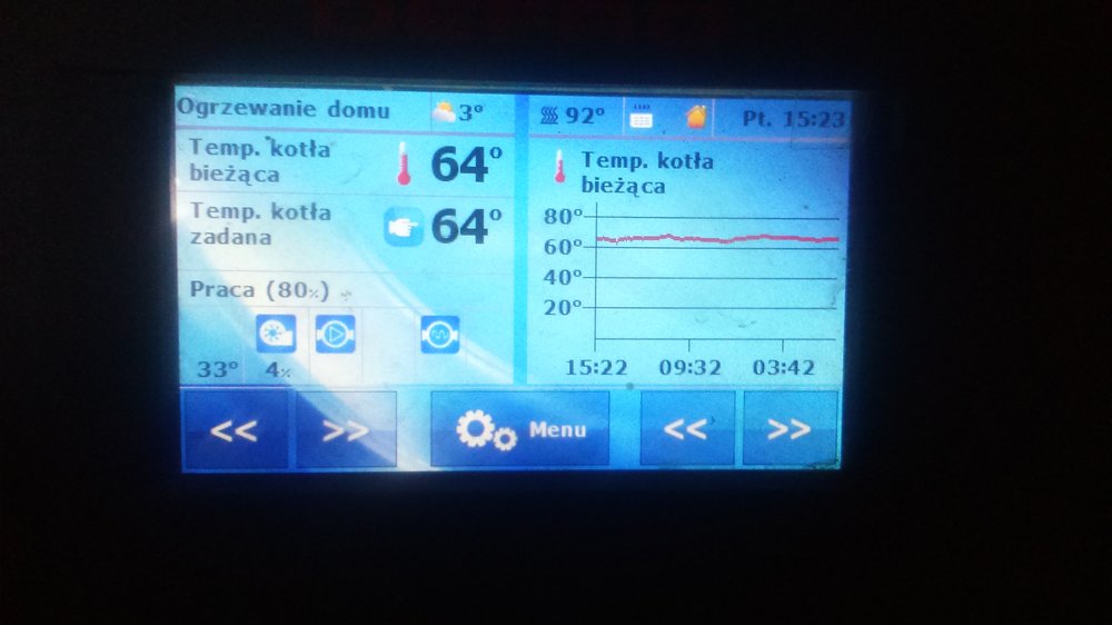

Instalacja jest zamontowana jak opisujesz.
Ustawiłem jak piszesz i już widzę (jeżeli tak ma być) że pompa chodzi cały czas. Oby nie było za ciepło. Woda w grzejnikach będzie miała pewnie temperaturę według krzywej grzewczej.
Dam znać jak wyniki.
Poniżej wykres temperatury na piecu przy załączonym sterowaniu pompą CO.
Edytowane przez SLAWKOY

Krzywą grzewczą ustawiasz wg. zapotrzebowania domu na ciepło (-20/ -10/ 0/ +10 tak aby uzyskać komfortową temperaturę w pomieszczeniach) krzywą masz ustawioną na stałe dla danych temp. zewnętrznych ingerować/ zmieniać/ korygować jej wartości może regulator pokojowy jeśli ustawisz/ skonfigurujesz go tak na sterowniku pieca jak opisałem wyżej. Do Kolegi 99willy99 PID ma za zadanie utrzymać zadaną temp. CO/ kotła i tak ją prowadzić aby wahania od zadanej były jak najmniejsze [+ zadana CO -] najlepiej oscylowała w granicach 5 - 8 stopni góra - dół patrząc na wykres pracy dobowej kotła CO.
