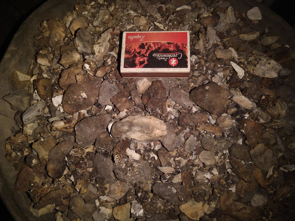

Kupiłem na próbę tone ekogroszku workowanego Sztajger Premium w firmie "Kup Pan Wyngiel" w Katowicach. OSTRZEGAM WSZYSTKICH !. Węgiel zanieczyszczony kamieniem, częściowo tak twardym  ( wygląda jak różowy granit), że blokuje podajnik ślimakowy. Ponadto kamienie gromadzą sie u wylotu retorty, bo "toną" w popiele ze spalanego węgla w strefie żaru i nie są wypychane na obrzeże retorty Spaliłem cztery worki, z czego dwa sortowałem ręcznie z kamienia, ale i tak trzy razy zablokowało napęd. Na maila z reklamacją wysłanego wczoraj nie odpowiedzieli. Załączam zdjęcie "urobku" kamienia wydobytego z retorty po spaleniu 50 kg węgla (drugie tyle wysortowałem z węgla przed spaleniem) oraz zdjęcie kamienia który blokuje ślimak

Ogólnie kupowałem u nich ekogroszek Sztajger w tamtym roku i nie narzekałem, kamienia również nie znalazłem. Daj znać jak sprawa się rozwiązała bo chciałem również w tym roku zamówić, ale po Twojej odpowiedzi nie ukrywam że jestem trochę zniechęcony do ponownego zakupu.
Częściowo rehabilituję firmę "Kup Pan Wyngiel". Uwzględnili w uprzejmy sposób  moją reklamację odnośnie zawartości kamienia i dzisiaj bez żadnej biurokratycznej mitręgi wymienili mi felerną partię ekogroszku na  inną. Rehabilitacja jest częściowa, bo jakości nowej dostawy jeszcze nie sprawdziłem.

Odnośnie zawartości popiołu nie zajmuje stanowiska. Natomiast spaliłem trzy worki zamienionej partii 'Sztajgera PREMIUM" o której pisałem 18.01 i kamienia w nim niema, natomiast wilgoci całkiem sporo (mokra plama po postawieniu polipropylenowego , tkanego worka na posadzce). Spieków nie tworzy, jeżeli się tylko nie właduje za dużo powietrza do retorty. W sumie, można by firmę "Kup Pan Wyngiel" zrehabilitować do końca, bo z tym zawilgoceniem ekogroszku to problem raczej powszechny. Lekką facecją jest to, że w ładnej kopercie wraz z dostawą dają certyfikat jakości w postaci wyników analizy fizykochemicznej, ale z próbki pobranej 20.11.2017, czyli mało reprezentatywnej dla dostarczonej partii. Choć - dobre i to, bo inni wtryniają tylko paragonik z opisem ekogroszek i fertig .

Administracja KPW w imieniu właścicieli strony kuppanwyngiel.eu chciałbym przeprosić wszystkie poszkodowane osoby jakie otrzymały od nas ekogroszek z kamieniem. Niestety kosztowało nas to wiele,  węgla z kamieniem otrzymaliśmy aż 6 tyś ton. Faktem było to że węgiel sam w sobie posiadał popiół na poziomie około 2%, spiekalność zero a kaloryczność w zależności od wilgotności wahała się między 25 a 26,5 Mj. Te parametry stanowiły dla nas pewien wyznacznik nowej jakości. Niestety czar prysł kiedy węgiel po przeróbce zaczął trafiać do klientów. Szczęście w nieszczęściu, ale po otrzymaniu wielu skarg dalsza produkcja ekogroszku została wstrzymana. Tym klientom którym udało się uczyniliśmy zadość uczynienie. Niestety koszta związane ze stratą spowodowały wiele dalszych perturbacji. Tym samym nie było fizycznie możliwości odebrać wszystkiego węgla i ponieść dodatkowe koszta. Z tego powodu jest nam niezmiernie przykro. Od początku naszej działalności główną ideą była rzetelność, dbałość o klienta i duży zasób wiedzy jaką chcieliśmy przekazać. Niestety zadziałało prawo Murphiego...więc pewne rzeczy poszły w jeszcze gorszym kierunku. Jak to w życiu bywa, jeden zły wybór ciągnie za sobą lawinę nieszczęść. Ale kto nie spada z konia to się nie nauczy na nim jeździć, dlatego obecnie całkowicie zmieniliśmy naszą sprzedaż węgla. Obecnie skupiamy się na mniejszych i solidnych sprzedawcach którym chcemy pomóc zaistnieć na rynku. W tej chwili bardzo ciężko się wypromować w internecie nie ponosząc kosztów. Nie każdy jest na nie gotowy lub nie każdy ma takie możliwości. Wychodząc na przeciw właśnie takim składom opału postanowiliśmy zmienić trochę i pomóc im odnaleźć się w zakamarkach internetu. Wsparcie mniejszych ale uczciwych sprzedawców to obecnie nasz cel. Mamy nadzieję na odzyskanie zaufania Państwa oraz zdobycie przyszłych nowych i zadowolonych odbiorców węgla. Zapraszamy do zapoznania się z naszą nową polityką sprzedaży.

Mnie się zdarzył kamienisty Sztygar w sezonie 2017/2018. Część kamieni była twarda, ale jednak nie granit. Żadnych szkód nie spowodował, też generalnie zero spiekalności i popiołu bardzo mało.
