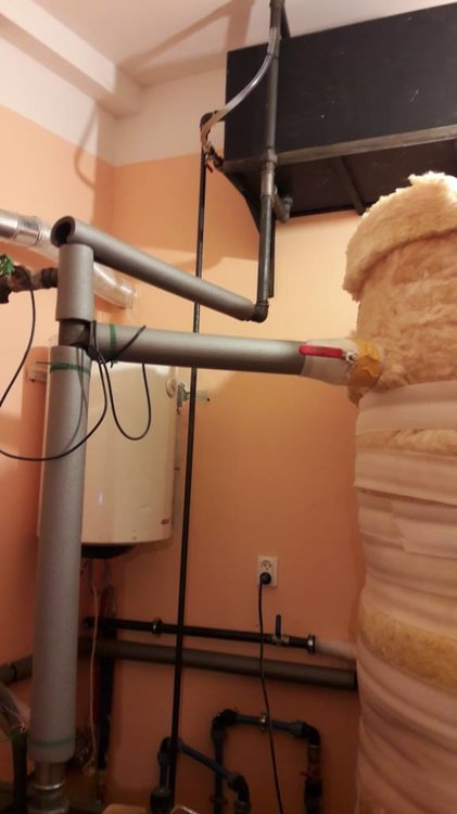

Cześć
Podaj jakie masz małe te naczynie i ile wody w instalacji. Załącz fotki jak masz je wpiete.
U mnie rura przelewowa jest wyprowadzona nad kratkę sciekową - po naladowaniu bufora do 90* widzialem ze zaczyna lecieć nią wodą. Rure sygnalizacyjną mam na wężyku, zerknij na foto.
