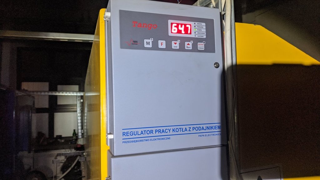

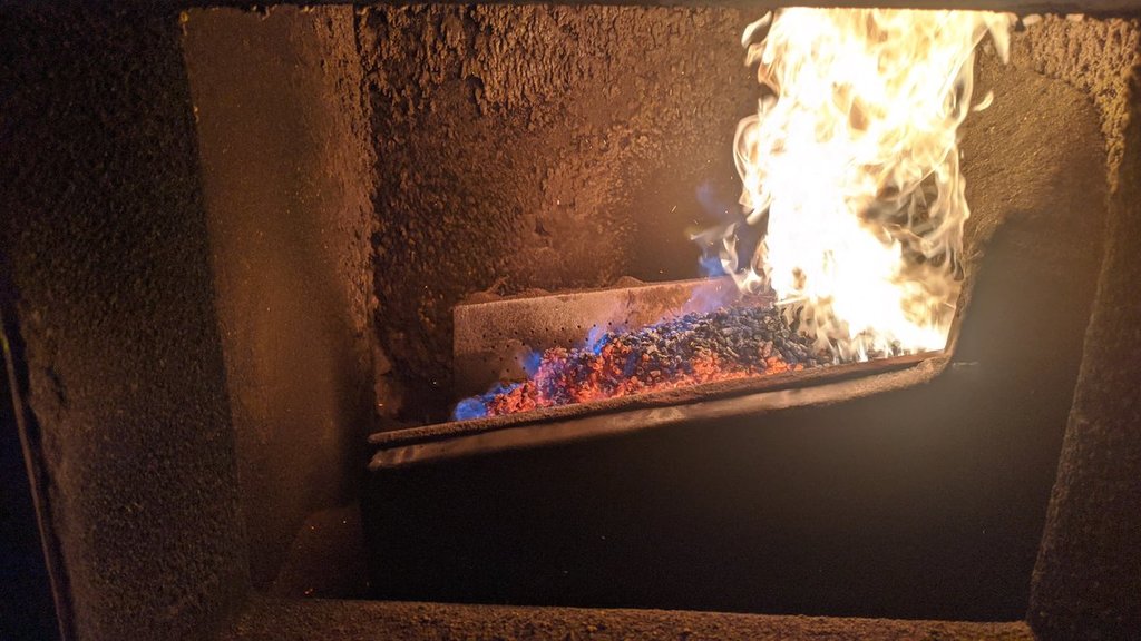

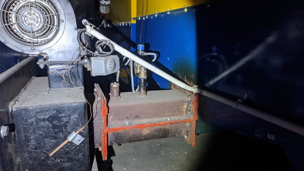

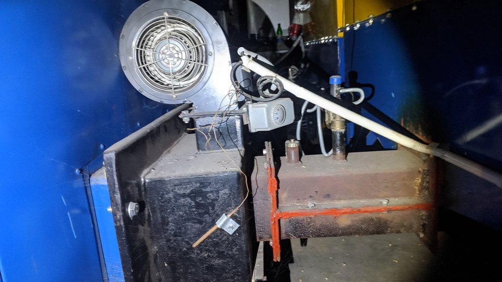

  2. Podrzucam resztę fotek. Ma zdjęciach kocioł, sterownik i podajnik. Ten podajnik (tak jak piszecie)raczej na pewno nie do pelletu. Wnioskuję, że albo zmniejszyć podawanie, albo zwiększyć nadmuch ?
  3. Temperatura na kotle 56. Reszta już jutro. Podejdę do szkoły i zdam relację. Dziękuję. Rozumiem, że tymi otworami nie przykrytymi opałem nie muszę się martwić ? Tak jak pisałem,. W domowym kotle na ekogroszek zawsze staram się mieć kopczyk, aby samo powietrze nie leciało do komina i nie wychładzało kotła.

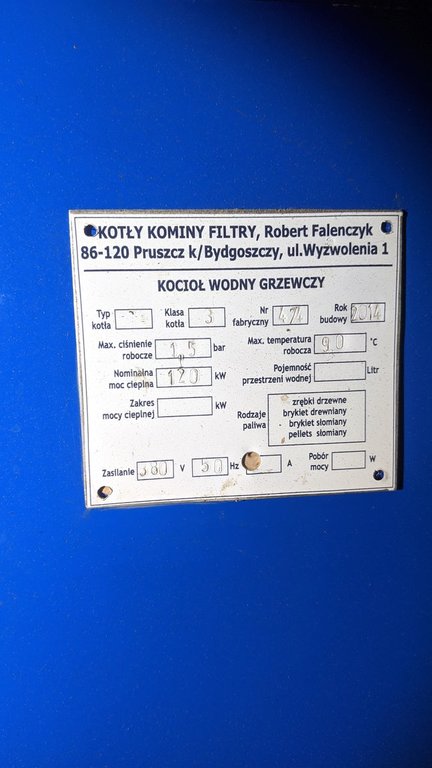

  4. Tomek- przyjmuję. Tak ma być, ale u mnie nie jest- dziękuję. Twoja rada i Gonzo19 - będę próbował. Takie ustawienia powodują, że z komina leci masa dymu (to przecież energia) Spróbujemy : mniejsze podawanie większe dmuchanie Na razie dziękuję Wam wszystkim !
  5. Gilal - "Moim skromnym zdaniem widzę, że to palnik rynnowy i bardziej ekonomicznie byłoby palić eko"\ Rozwiń myśl. Piszę tutaj ,bo wiem, że nie jest EKO. Tomek 12345 i Gonzo19 - Wasze odpowiedzi wzajemnie się wykluczają. Tylko jeden z Was ma rację. Chyba, że połączymy to w jedno i wyjdzie: Większe podawanie (aby było ogień na całej długości rynny) połączony z większym nadmuchem ?
  6. Dzięki za pomoc, ale nie wiem czy idziemy w dobrym kierunku... Prosiłem o ocenę pracy palnika pelletowego. Kocioł został dobrany pewnie prawidłowo. Kwestionuję po prostu sposób palenia, który wydaje mi się zły. Jeżeli jest to warunek oceny, to jutro pójdę do szkoły i pstryknę fotkę kotla.
  7. Będzie tego ok. 1200 m2. Szkoła ocieplona styropianem 10 cm na całej powierzchni. Mnie zastanawia to olbrzymia ilość otworó powyżej paliwa. Chłodzi przecież kocioł. Mam jakieś doświadczenia z ekogroszkiem, ale pelletu "nie rozumiem" Dmuchawa tam chodzi bardzo mocno....
  8. Wielki kocioł w szkole. Buda ocieplona, ale smok wciąga 300 kg pelletu przy dodatniej temperaturze. Jesteście w stanie po zdjęciu określić warunki spalania?
