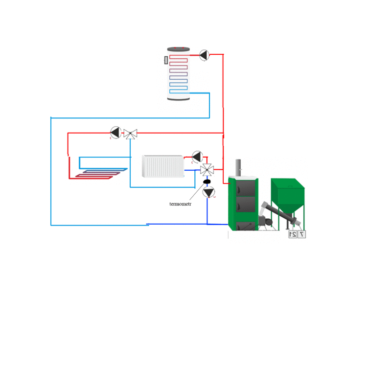

radwan Opublikowano 29 Grudnia 2017 #1 Opublikowano 29 Grudnia 2017 Polecana firma wykonała mi kotłownie. Po jej wykonaniu pojawił się problem z zimnym powrotem. Czego bym nie robił powrót nie chciał przekroczyć 40stopni. Po burzy mózgów z Hydraulikiem postanowiliśmy dołożyć pompę na powrocie. Niestety nic to nie dało. W załączniku daje schemat instalacji. Dodatkowo na termometr, który zaznaczony jest na schemacie pokazuje temperaturę 50-60 stopni. Termometr jest przed połączeniem z powrotem CWU. Nawet gdy obieg ten zamknę - temperatura powrotu się nie zmienia. Czy możliwe aby uszkodzony był czujnik w kotle?

ameno25 Opublikowano 29 Grudnia 2017 #6 Opublikowano 29 Grudnia 2017 Czujnik powrotu powinien być jak najbliżej kotła tam gdzie jest juz są zsumowane wody z powrotu CWU i CO . Zrób zdjęcia zaworu 4d , bo całkiem możliwe że przesłona jest zle ustawiona . Napisz jaka temp jest na kotle , jaka za zaworem i ile wraca z podłogi Przesłona w powinna być pionowo kiedy zwór jest ustawiony na 50% , na sworzniu jest spłaszczenie ( frez) który po ściągnięciu pokrętła powinien być poziomo . U ciebie po przekręceniu pokrętła maxymalnie w prawo ( jak wskazówki zegara), zamknięty jest duzy obieg , także temp powrotu z 4d powinna być taka jak temp kotła Brakuje też ZZ na powrocie z podłogówki , chyba ze nie jest on zaznaczony na schemacie a fizycznie jest

ameno25 Opublikowano 29 Grudnia 2017 #9 Opublikowano 29 Grudnia 2017 Kolego autorze tematu :) Czujnik temp za zaworem umieść około 0,5m za zaworem na rurze zasilającej CO , i dokładnie owiń otuliną . Jeśli ustawiłeś ochronę powrotu poprzez zawór 4d , musisz również ustawić w sterowniku odpowiedni temp. powrotu i CO kotła , bo jeśli ustawisz kocioł np. na 55* i min temp. powrotu 55* to zawór zawsze będzie zamknięty . Jeśli chcesz trzymać powrót np. 50* musisz zadać odpowiednio wysoką temp. zadana na kotle , tak aby starczyło na dogrzanie powrotu i na temp zasilania CO . i to musisz ustawić według obserwacji . U Ciebie w instalacji jest pompa na powrocie z 4d do kotła , więc proponuje ustawic w sterowniku prace 4d jako kontrole wody wychodzącej na instalacje CO , a powrót powinien byc gorący , oczywiscie odpowiednia temp zadana kotła min 20* więcej niz to co chcesz mieć za zaworem
sieno26 Opublikowano 29 Grudnia 2017 #10 Opublikowano 29 Grudnia 2017 Zasilanie podłogówki powinno być za zaworem 4D tak jak jest wpięty powrót tak dla poprawności. Tylko nie zmieni to raczej temp powrotu do kotła. Coś innego jest nie tak albo coś z czujnikiem Wysłane z mojego SM-G900F przy użyciu Tapatalka

sambor Opublikowano 29 Grudnia 2017 #12 Opublikowano 29 Grudnia 2017 Dzięki, że dałeś ten schemat, Ja go ni jak nie mogłem otworzyć. Poprawnie taki schemat powinien wyglądać tak jak w poście #32 z tematu https://forum.info-ogrzewanie.pl/topic/25456-niska-tempertatura-powrotu-z-pod%C5%82og%C3%B3wki/page-2 Tylko nie zapomnij o zaworach zwrotnych Dodatkowo - jaki rozmiar 4-D?

odpowietrznik Opublikowano 30 Grudnia 2017 #14 Opublikowano 30 Grudnia 2017 Jak zasilanie do 3D na OP jest wzięte przed 4D to i powrót powinien być wpięty przed 4D ale wtedy podłogówka schładza powrót do kotła załączn.1# Powinno być jak w załączniku #2 czyli zasilanie za 4D i powrót za 4D
ameno25 Opublikowano 30 Grudnia 2017 #15 Opublikowano 30 Grudnia 2017 @Odpowietrznik Czyli zasada jest taka ze ilość wody zasysanej z 4d musi być równa ilości wdody powracającej do kotła przez 4d ? Nie można robić tak ze ciagniemy przez 4d mniej wody niz przez niego wpuszczamy do kotła ?
sambor Opublikowano 30 Grudnia 2017 #16 Opublikowano 30 Grudnia 2017 Poniżej jest schemat zaw 4-D w typowej instalacji - są dwa obiegi obwód kotłowy - czyli wyjście z kotła , 4D i powrót do kotła ,a rys są to obiegi A i B. Drugim obiegiem jest obieg na instalację czyli wyjścia C i D. W tak podłączonym zaworze 4-d suma wejścia i wyjścia musi się równać zero - czyli po polsku- to co wpłynie do zaworu z kotła musi powrócić do kotła - oczywiście mówimy o ilości wody. Jeżeli zaburzymy to równanie czyli np podamy powrót z podłogi wprost do kotła zaczną robić się dziwne przepływy wody objawiające się np zimnym powrotem , którego jak widać z powyższego tematu nawet nie zniweluje pompa kotłowa na powrocie kotła. W takim układzie jak na rysunku zaw 4-D można potraktować jako sprzęgło hydrauliczne - rozdziela i równoważy przepływy. Jeżeli natomiast wstawimy do obiegu kotłowego dodatkowy obieg np grzania CW to ok - jest on włączany równolegle do kotła, daje wysoką temp powrotu - czyli wszystko OK. Natomiast wstawienie równolegle do kotła obiegu podłogówki powoduje , że kocioł jest przez cały czas zasilany praktycznie zimną wodą - temp powrotu podłogówki jest przeważnie poniżej 30C. Dodatkowym kłopotem takiego rozwiązania jest miejsce wpięcia powrotu tej podłogówki - jak będzie wpięte bliżej kotła niż pompa kotłowa to mamy zimny powrót. Jak wepniemy powrót podłogi przed pompę kotłową to powstanie niezrównoważony przepływ, 2 pompy w szeregu oraz możliwe problemy z działaniem całej inst CO.i też mamy zimny powrót Z dwojga złego lepiej jest wpiąć podłogę wprost do kotła i próbować nadgonić temp powrotu pompą kotłową - co często się udaje, ale wtedy obie pompy : kotłowa i podłogówki muszą chodzić razem i pompa podłogówki musi sie wyłączać pierwsza i załączać druga - tak aby kocioł był non stop ciepły. Takie działanie pompy podłogówki jest sprzeczne z zasadą grzania podłogi, która powinna być grzana non stop. PS Jak zaw 4-D nie pomaga to wtedy można zastosować układ taki jak podałem kilka postów wyżej.

Zarchiwizowany
