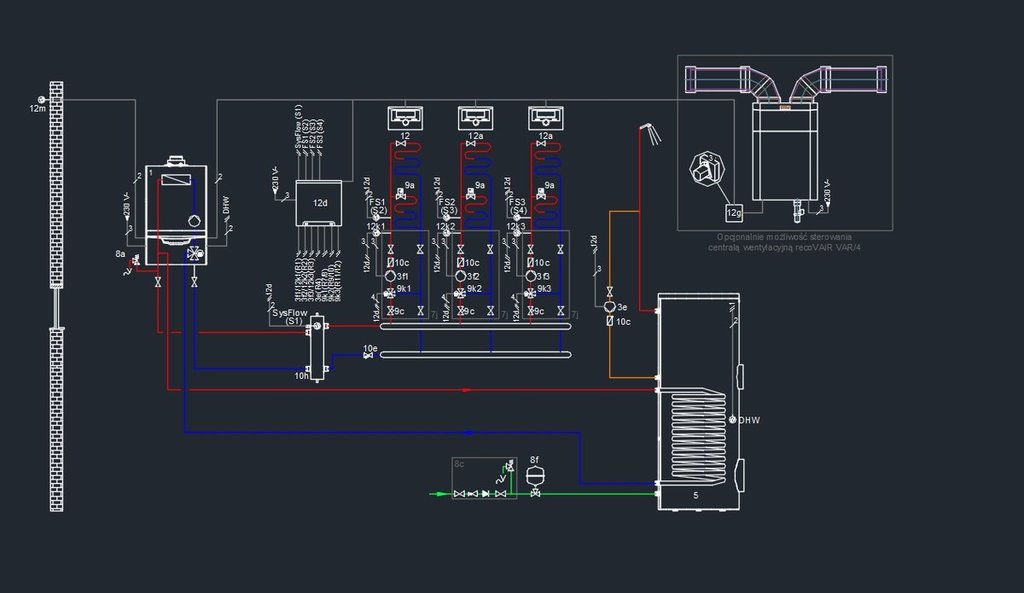

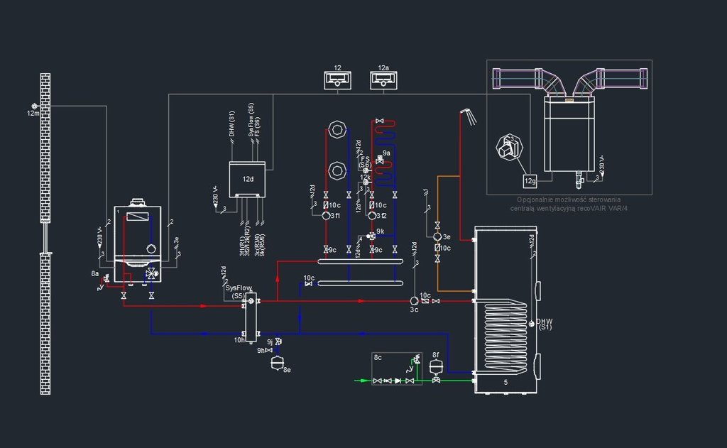

Firmowo to tak wygląda , na rys drugim są 3 mieszacze, ale w każdej chwili można zrezygnować z zaw 3-D i będzie sama pompa.
Opisy elementów poniżej, rysunki nie zawierają wszystkich elementów instalacji jak i ich zabezpieczeń!

A mogę prosić o lepsze wytłumaczenie dla laika.... Czy na module Vr70 to uzyskam?
Aby mieć takie sterowanie jak sobie życzysz musisz mieć ( wg schematu firmowego) moduły : 12 (VRC700), 2x12a(VR91)  i 12d(VR70,)
O więcej pytaj w dziale technicznym producenta.
