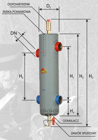

A gdzie ten czujnik trzeba na sprzęgle zamontować ? Bo rozumiem że czujnik można ten co jest w komplecie z modułem VR70 lub VR71 ? Bo tam są dwa czujniki w VR70.I czujnik wtedy podłączam w VR70 ?

Dodatkowo masz mieć czujnik temp sprzęgła - popatrz na post 34 , pierwszy rysunek

Na górze to masz na myśli na wyjściu ze sprzęgła w stronę już pomp czy przed sprzęgłem czyli na wejściu rur z kotła ?

Tuleja pomiarowa w przykładowym sprzęgle poniżej:
Elterm sprzęgło hydrauliczne SHE40 w izolacji 40kW
Może być pionowo od góry albo z boku poziomo.
