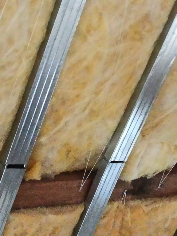

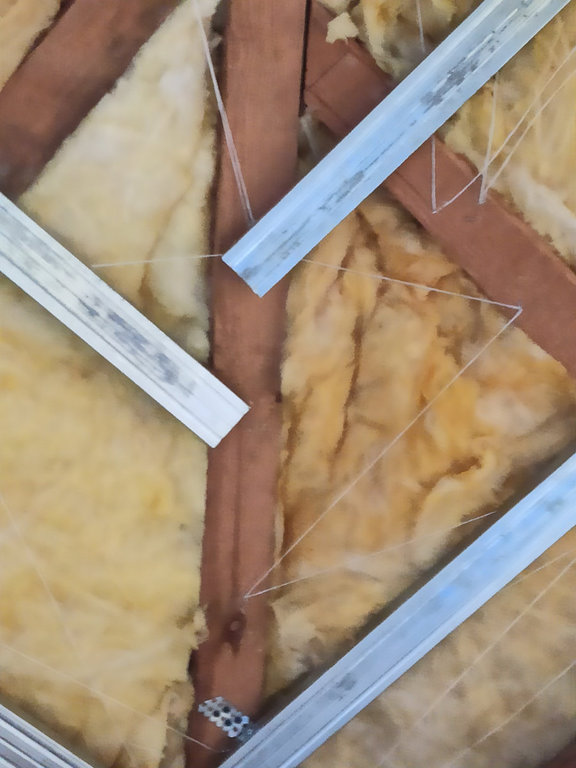

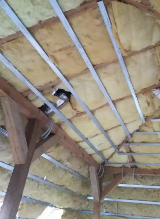

Witam serdecznie :) Mam pytanie: remontuje mieszkanie na poddaszu. Zleciłam ocieplenie wełną no i dalsze prace. Jako, że osoba, której to zleciłam - jakoś długo to wszystko robi (kolejne miesiące mijają, a od 2 miesięcy - nic do przodu bo ma inne zlecenia ) -zaczęłam szukać kogoś innego. Nowa osoba która się zgłosiła -stwierdziła - że jest wykonane źle. Nie bardzo wiem - co w ociepleniu może być źle? Tej pierwszej osobie zapłaciłam. Więc nie bardzo mam ochotę aby to zrywać, robić jeszcze raz - i ponownie za to samo płacić. W załączeniu dodaje  zdjęcie.

A wyjaśnił co jest źle?

Profile zostały źle  zamontowane.Brak skośnych połączeń profili.
Z tego co widać to chyba zostały bezpośrednio od czoła przykręcone do krokwi. (Zbyt słabe zdjęcie)
Powinny być opuszczone jak kolega wyżej pisał na dedykowanych do tego mocowaniach.
(żeby dodatkowo docieplić krokwie)
Proszę zobaczyć  jak powinny  być zamontowane profile.
poddasza-zabudowy-gk-sucha-zabudowa-skos
Między profilami trzeba ułożyć dodatkowa wełnę izolującą krokwie.
Następnie na profile stalowe powinno być przyklejona folia paroizolacyjna(na taśmę dwustronną)
Folia na zakładach na całej długości powinny być sklejona również taśmą i dopiero na folię dopiero można montować płyty.gipsowe.
Trzeba pamiętać że każdy peszel do kabla elektrycznego (te które widać na zdjęciu)  powinny być dokładnie uszczelniony w przejściu przez folie paroizolacyjną.
Jeśli zaś chodzi o folie paroizolacyjne to stosować tylko standardową folię paroizolacyjną nie metalizowaną.

witam ponownie ?
i dziękuję za odpowiedzi.
Zastanawiam się - czy aby dołożyć te profile narożne - konieczne jest zdejmowanie wszystkich stelaży...?
I rzeczywiście - one są czasem montowane bezpośrednio do belek a czasem są na mocowaniach.

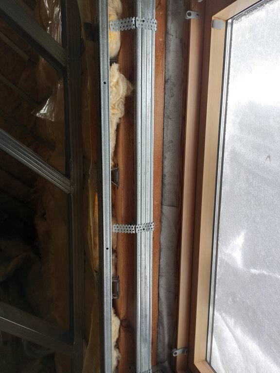

na zdjęciu forumowicza plasticfun  - one są ułożone tak zgrabnie, szczególne przy oknach...
Nie raduje mnie fakt - żeby zdejmować całość i zakładać jeszcze raz...
Witaj
Jeżeli to nie zostanie zrobione poprawnie  to będziesz później gorzko żałowała.
Bo jednemu pseudo fachowcowi już zapłaciłaś. On niestety Ci tych pieniędzy nie zwróci znając życie.
Drugi nie chce się tego podjąć bo wie jakie będą konsekwencje.
Nawet gdyby zrobił tak jak chcesz to też mu musisz zapłacić.
Szpachle,wkręty,farby to wszystko też kosztuje.
Zapłacisz podwójnie a efekt zerowy.
Jeżeli nie połączysz szkieletu w narożach  wewnętrznych oraz zewnętrznych to na łączeniu płyty będą pęknięcia na całej długości.
Nawet jakby malarz dał super taśmę łączeniowa dedykowaną do płyt gipsowych to nic nie da.
Musisz wiedzieć,że konstrukcja dachu jest poddawana na parcie z każdej strony przez wiatr lub obciążenie przez śnieg i tym samym cały czas pracuje.
Moja rada jest taka zdjąć wszystkie  profile  i zrobić to jeszcze raz zgodnie ze sztuką.
Te profile się nie zmarnują zostaną wykorzystane jeszcze raz.
plasticfun

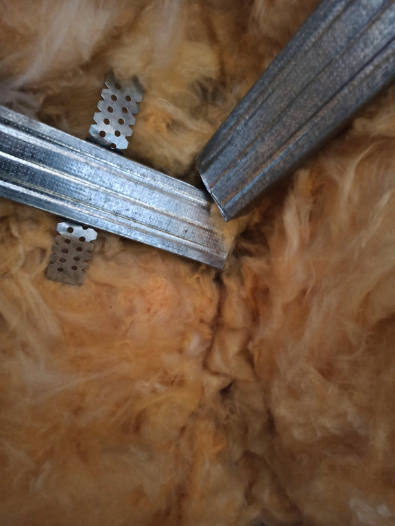

ps. Jeszcze jedno do montaży profili na poddaszu używamy sztywnych wieszaków tzw.(grzybki)  a nie te wieszaki które ty masz to są tzw.  (esy)
Przy przykręcaniu płyt GK np.automatem do przykręcania płyt to przy docisku wieszaki typu (esy ) się deformują bo są perforowane i tym samym miękkie.
Esy montuje się tylko w przypadku jeśli naprawdę gdzieś zachodzi taka potrzeba.
