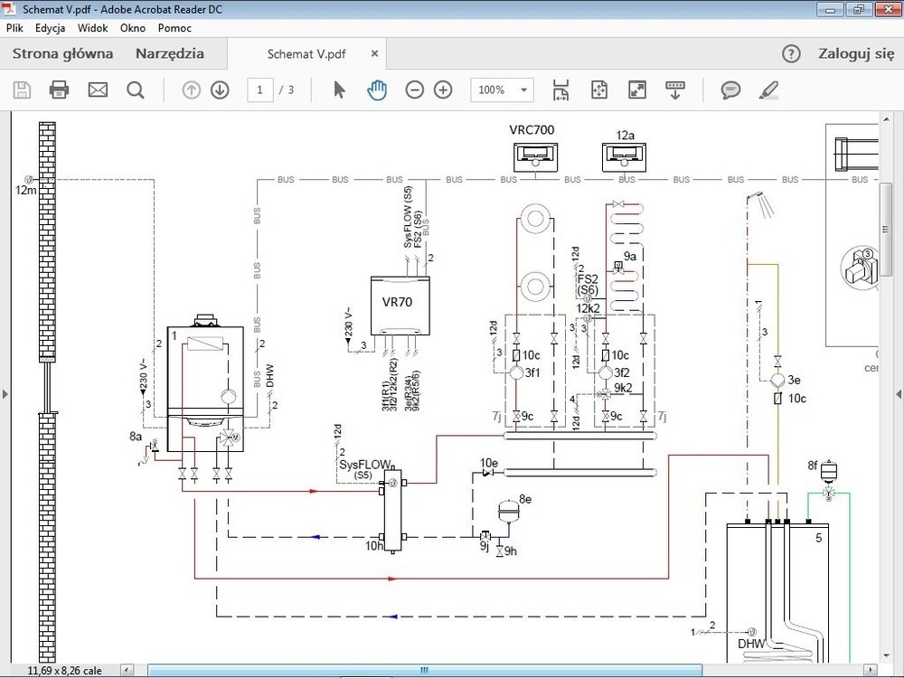

odpowietrznik Opublikowano 28 Sierpnia 2018 #28 Opublikowano 28 Sierpnia 2018 1)Jak pojemność instalacji 200l to naczynie 18l OK 2)Co do przepływów-rozumiem że jak 7l/min dla wszystkich pętli to dla jednej pętli wychodzi średnio 7l:10pętli =0,7l/min.0,7l/min to jest minimalny przepływ jaki może być w danej pętli tym samym jak w kilku pętlach będziesz miał większy przepływ np1,5l/min to automatycznie w kilku innych będzie przepływ poniżej zalecanego 0/7l/min czyli coś tu nie halo z tymi twoimi obliczeniami)Wniosek-globalny przepływ zapewne będzie(powinien być) sporo większy 3)Ty nie kombinuj bo przekombinujesz,zrób na VR70 i tyle
brovar Opublikowano 28 Sierpnia 2018 Autor #29 Opublikowano 28 Sierpnia 2018 Jestes wielki no widzisz spec od tece pierw zalozyl rozdzielacz z zaworem term. Po interwencji wymienił na ten z zaworem atm 3d dobrze ze jest forum i uczciwi dobroczynni ludzie co doradza pomoga szkoda ze czlowiel wchodzi na forum jak cos zle dziala a nie przed robotą. Z tego wniosek malo mamy fachowcow wieksxosc psrtaczy od pieca kaflowego
darek69 Opublikowano 28 Sierpnia 2018 #30 Opublikowano 28 Sierpnia 2018 Kolego @brovar, ten Twój wniosek to chyba jest błędny, żeby zbudować dobry piec kaflowy to musiał być dobry fachowiec, partacz by sobie z tym nie poradził :)
odpowietrznik Opublikowano 28 Sierpnia 2018 #31 Opublikowano 28 Sierpnia 2018 Skąd wiesz że jestem wielki?;)Rzeczywiście mam 1,91cm) Nie zapomnij umieścić czujnika pogodowego na północnej ścianie budynku i poprowadzić od niego kabelek do kotła .Schemat jak w załączniku

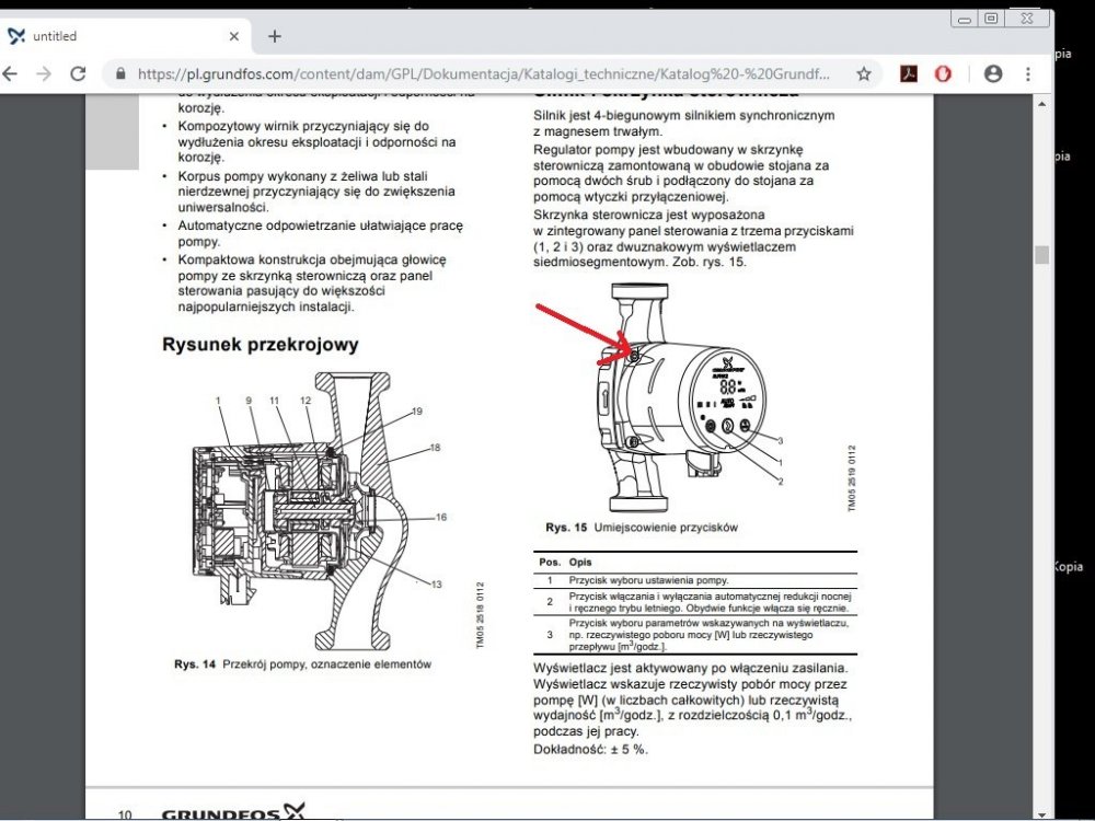

brovar Opublikowano 29 Września 2018 Autor #33 Opublikowano 29 Września 2018 hejka panowie pokupiłemjużwszystko i będę montował. zastanawia mnie jednak jedna sprawa bo w sklepie dali mi pompę alpha 2 25-40 - 180 czy to potrzebne? przyłącze ma 6/4 cala jak myślicie wymienićna 15-45 wtedy przyłącze będzie 1 cal??
brovar Opublikowano 29 Września 2018 Autor #34 Opublikowano 29 Września 2018 i druga prośba to gdy sprzęgło nie ma tulei zanurzeniowej to gdzie daćczujnik pod ocieplenie?
odpowietrznik Opublikowano 29 Września 2018 #35 Opublikowano 29 Września 2018 Dobrze dali) Musisz dokupić półśrubunki do pompy wtedy będziesz miał 1" Może do sprzęgła są wkręcone termometry?
brovar Opublikowano 29 Września 2018 Autor #36 Opublikowano 29 Września 2018 :) ok no mam takie 1cal na 6/4 :) także ok . u mnie pompa będzie tłoczyć w dół czy da się obrócić przód pompy bo mam do góry nogami:)
odpowietrznik Opublikowano 29 Września 2018 #37 Opublikowano 29 Września 2018 Da się .Musisz odkręcić 4śruby na imbus i obrócić

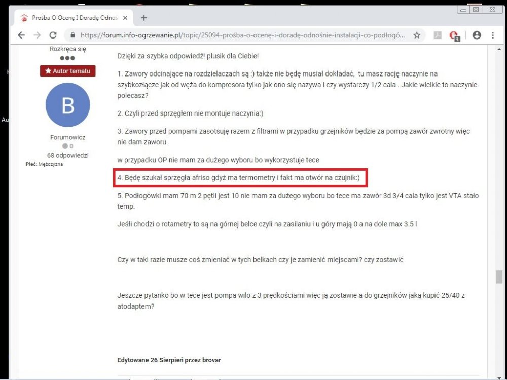

brovar Opublikowano 29 Września 2018 Autor #38 Opublikowano 29 Września 2018 ok super dziękuję, no w pudełko nie mam instrukcji a było fabrycznie zapakowane:) a co myślisz o tym sprzęgle afriso no nie ma tej tulei na czujnik gdzie go w takim razie dać pod ocieplenie.
odpowietrznik Opublikowano 29 Września 2018 #39 Opublikowano 29 Września 2018 Może daj go w miejsce górnego termometru a termometr może być zamontowany na instalacji(na trójniku)Nie miałem w ręku sprzęgła Afriso być może będziesz musiał dokupić takie tuleje mos.1/2" jak dla termometru tarczowego i do niej czujnik sprzęgła
brovar Opublikowano 29 Września 2018 Autor #40 Opublikowano 29 Września 2018 no za pompami dałem termometry , afriso ma dwa sprzęgła do 70 kw i do 120 i to większe ma tuleję . a tą tujeje sie wwierca do srodka?
brovar Opublikowano 29 Września 2018 Autor #41 Opublikowano 29 Września 2018 tak chyba zrobię kupię taką tulejkę i już , rozumiemżegórny termoment jest temp zasilania sprzęgła?
odpowietrznik Opublikowano 29 Września 2018 #42 Opublikowano 29 Września 2018 Nic się nie wwierca.Tak jak mówię nie miałem sprzęgła Afriso w ręce.Czy te termometry są wkręcane czy wkładane? Sam stwierdziłeś że sprzęgło Afriso ma tuleję na czujnik)
