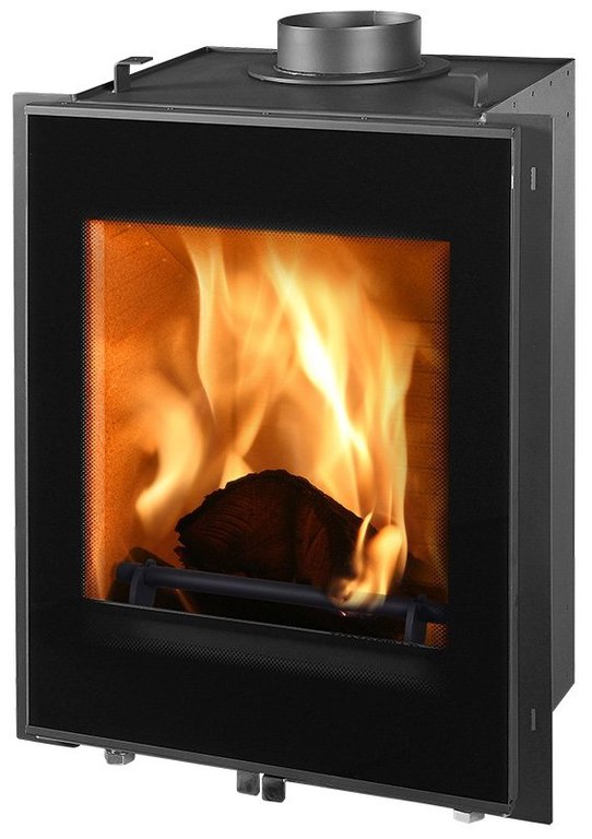

Myślałem nad taką trochę hybrydą batch boxa
coś podobnego do tego
ale z szybą załadunkową znajdującą się z boku paleniska. coś jak ten ale drzwiczki z boku https://youtu.be/Ls_eqNB6d0Y?t=5m41s
Coś jak drzwiczki do rozpalania w Viadrusie U24? Kilka razy widziałem pytanie o takie coś piecach DS, samemu mam DS i myślę sobie, czy by nie było tak lepiej, ale nikt tak nie robi. (U24 jest żeliwny i to zapewne z tym związane)
Batchboxa takiego też nie widziałem. Może kwestia, że wtedy płomień i wszystkie smoły blisko drzwiczek? Ale może jakiś patent na to by się znalazł.
U24 ma swój wątek, trzeba by poczytać, co użytkownicy piszą na ten temat.
Z innych pomysłów chodzi mi jeszcze po głowie, żeby spaliny spod dzwonu albo jeszcze dalszego miejsca z powrotem do komory załadunkowej skierować. Kwestia ciśnień powinna być ok. Ciekawe, czy by to zmniejszyło czy zwiększyło prędkość spalania?
Witam,
Zamysł mam taki - Drzwiczki FS 8 lub 10 nie wiem jeszcze jakie wymiary będzie miało palenisko. Na pewno wypadałoby odsunąć szybę o około 10cm w stosunki do normalnych wymiarów z batch boxa.
Przyznam że też zastanawiam się jak będzie się zachowywała szyba ze strony wylotu z paleniska czy nie będzie cały czas zakopcona.
Zastanawiam się też czy nie oddzielić spodu paleniska od szyby czymś podobnym jak szamotowe kliny jak przy ściankach.
Będę miał chwilę to postaram się narysować jak mi to po głowie chodzi.

Bardziej myślałem nad taką modyfikacją jeśli chodzi o palenisko
https://youtu.be/PXfkVRKKQtU?t=1m24s
Ale zauważ, że tylko szyba jest z boku, drzwiczki są normalnie, przeciwlegle do wylotu płomienia.

Zgadza się drzwiczki są z boku co nie świadczy o tym że nie mogą być z boku. Dolot powietrza znajdowałby się z boku aby wywołać taki płomień jak na filmiku.

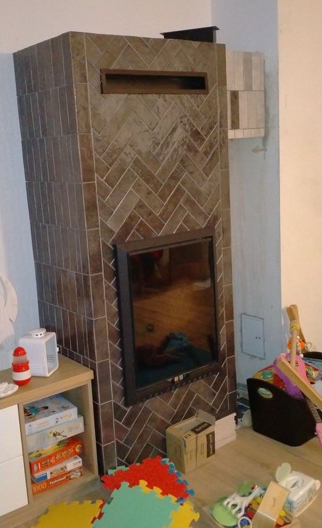

Niestety pomysł upadł z powodu rozmiaru i zbyt wielu niewiadomych, zrobiłem kominek z wkładem w ciężkiej obudowie z cegły. Nie jest najgorzej. Można popalić śmiało kilka godzin, wybrałem jeden z najmniejszych wkładów jak dokończę obudowę to wrzucę zdjęcie. spacer.png

Obudowa z cegły szamotowej 12cm - bo miałem w dobrej cenie. Jedyny minus jaki widzę to to że nie podzieliłem przyłącza na kanał do dołu i przepustnicę przełączającą lub sam kanał do dołu, bo wydaje mi się że część ciepła wyciąga mimo zamkniętego dolotu w komin.
Po wygaszeniu obudowa jest gorąca ok +12h.
A tak wygląda. Jeszcze fugowanie zostało i płytki na komin.
Edytowane przez szakallo
zastosowałes jakieś kanały czy wkład tylko obudowany? wygląda ciekawie
Tylko obudowa wkładu choć teraz żałuję że nie zrobiłem kanału do dołu z cegły jako dodatkowej masy zamiast miejsca na drewno.
Im większa masa akumulacji,tym dłużej,kwestia wielkości paleniska i ładunku drewna.
W dobrze ocieplonym domu zwykły kominek to problem po pierwsze, mało wkładów do wyboru z małą mocą, po drugie nowe przepisy nie dopuszczają rozprowadzenia ciepła (po to masa akumulacyjna żeby jak najdłużej trwało nagrzewanie i oddawanie) . Salon z kuchnią ok 40m2 ogrzewanie podłogowe nie wyłączam żeby nie była potem zimna podłoga, bo bobas jeździ na brzuchu teraz. Jak palę delikatnie po jednym kawałku drewna ok 4-5h to obudowa ma na zewnątrz około 50st i trzyma wyczuwalne ciepło około +12h. Jak dla mnie super do przepalania rekreacyjnego, nie do ogrzewania.
