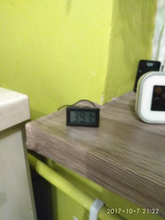

Mam jeszcze jedno pytanie. Szukam jakiegoś rozwiązania aby w mieszkaniu móc kontrolować temperaturę pieca. Chodzi mi o zwykły podgląd temperatury. Tak jak pisałem na początku. Mieszkam na 1 piętrze a w piwnicy jest piec. Mury w kamienicy są grube więc raczej bezprzewodowy sterownik pokojowy odpada. Są jakieś termometry które mogę wkręcić w grzejnik albo coś w tym rodzaju? Rozglądałem się za czymś takim ale nigdzie nie mogę znaleźć czegoś sensownego.
Poza tym dzięki wszystkim za odpowiedzi. Można na was liczyć ;)
Nie musisz nic wkręcać,wystarczy przyłożyć czujnik temperatury do rury grzejnika.Są różne elektroniczne cudeńka za parę złotych.Możesz nawet podciągnąć kabelek przy rurach do samego kotła i mierzyć temp.
Kup takie cudenko za parę złotych na allegroa281a7e4df8df4cbdb134ea9d19826af.jpg
