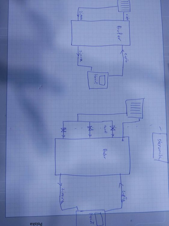

Zamierzam wymienić kocioł i dołożyć bufor. Jednak nie wiem jak podłączyć bufor.
W rysunku po lewej powrót z instalacji jest podpięty na sam dół bufora i jeżeli jest cieplejszy niż woda w buforze niepotrzebnie go ogrzewa i w konsekwencji cały bufor będzie miał ta sama temperaturę jak reszta grzejników.
Wg mnie powrót powinien wchodzić ( rys po prawej) w zależności od tego ile jest cieplejszej wody w buforze odpowiednio wyżej. Żeby nie mieszać całej wody w baniaku.
Zawory chyba sterowane że sterownika powinny być w zależności od temperatury. Powrotu i na buforze.
