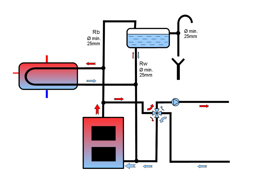

Dzięki kolego tak zrobię a czy któryś z kolegów rozrysował by mi taki prosty schemat jak to do tego naczynia podłączyć żeby już błędu nie popełnić.
coś takiego ew, koledzy coś podpowiedzą
i jak chcesz zostawić te stabi to zainwestuj w takie z wkładką ALU jak koledzy radzili ale to i tak ma sens wtedy jak zagwarantujesz, że przy zagotowaniu para nie pójdzie w PP tylko do naczynia,
Generalnie taki sinus + para == duże prawdopodobieństwa powstania syfonu.
