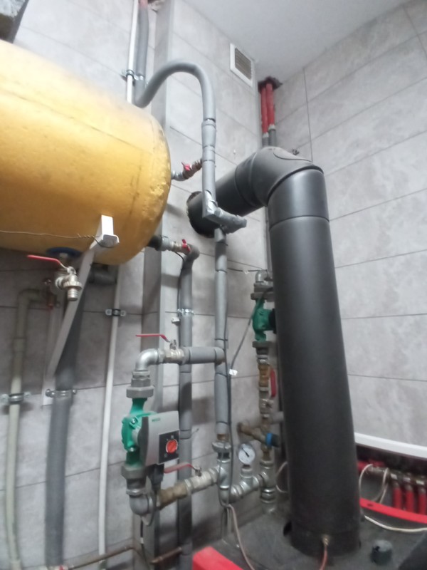

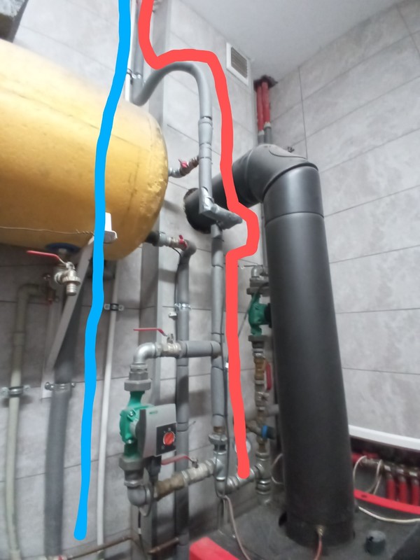

  1. Niebieskie to powrót z naczynia rura pex 19 czerwona linia idzie do naczynia przy piecu aż do bojlera miedz 22 powyżej pex 19
  2. Zapomiałem dodać że zastosowany jest układ otwarty z zbiornikiem wyrownawczym

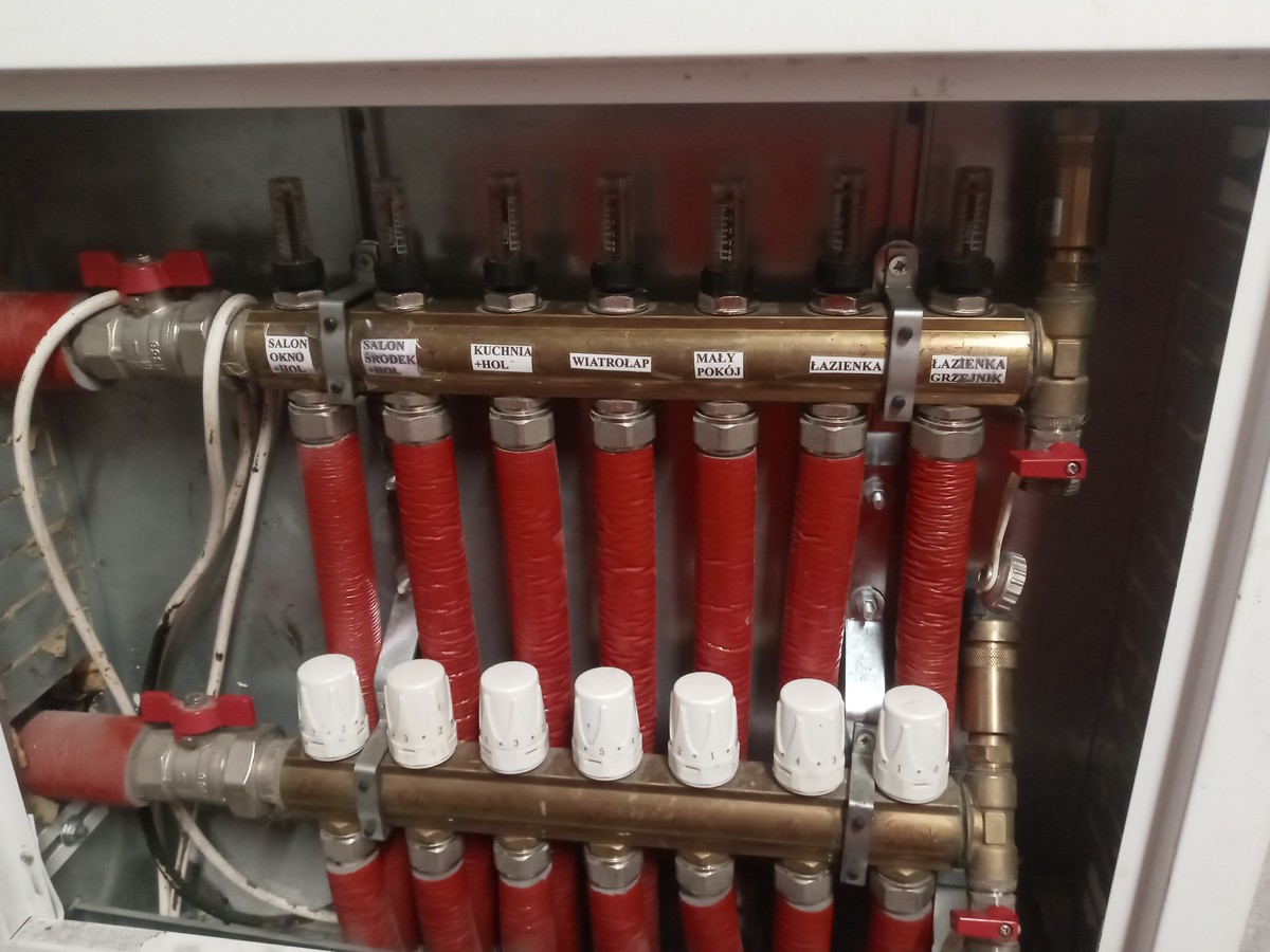

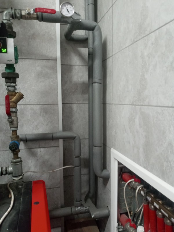

  3. Dobrze zacznę od zaworu 3-d powiedz tylko jakiej firmy najlepiej? Podaj jakiegoś linka Pętle mają na dole 68 62 35 55 19 68 i grzejnik i u góry dwie mają 99 45 38 48 i grzejnik

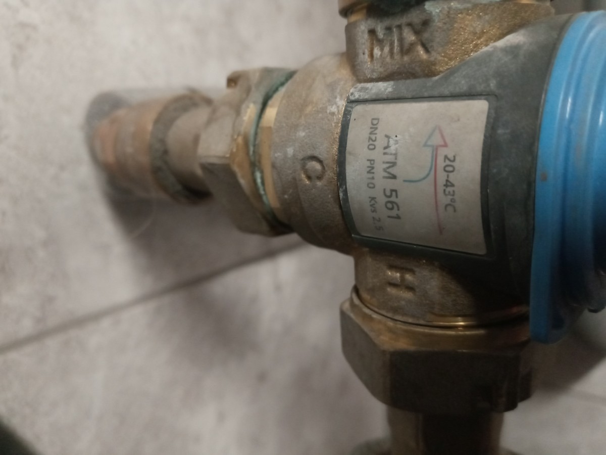

  4. Zawór 3-d firmy Afriso ( zdjęcie poniżej) Zasilanie 22 miedz powrót 19 miedz. Zawór ustawiony na pozycji 6 czyli 40 stopni, po wyjściu czuć ta temperaturę przy zasilaniu w rozdzielaczu tez czuć natomiast powrót całkowicie zimny.
