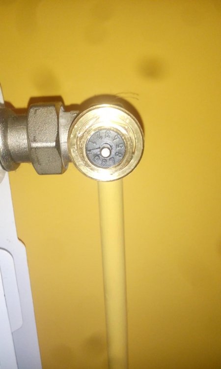

w domu mam dwa poziomy ogrzewane - parter i 1 piętro. Centrala idzie poziomo na parterze (grubsza średnica rury) i przed każdym grzejnikiem na piętrze osobno pion do góry z odpowietrzeniem. W ten sposób mam 6 grzejników na parterze i 5 grzejników na piętrze.
Chcę ograniczyć pobór ciepła w pomieszczeniach nieużytkowanych - starszym użytkownikom nie umiem przetłumaczyć aby nie ustawiać na 5 w pokoju gdzie nikogo nie ma.
Mam takie zawory jak poniżej i nie umiem ich ustawić a nie chcę zepsuć.
Są tylko cyfry i nie ma żadnego nacięcia na nakrętce.W internecie nie znalazłem odpowiednika.
Pomożecie?
Pozdrawiam!
A nie prościej zamontować zawory termostatyczne z blokadą nastawy? np. Ferro GT12
Mi to wygląda na zawory firmy herz TS 90 V bo one mają 9-cio stopniową skalę regulacji. Najlepiej zobacz od góry czy ma ten zawór znaczek herza (serce). Tylko musisz znać zapotrzebowanie cieplne pomieszczenia, moc grzejnika i wymagany przepływ. Spadkiem ciśnienia bym się nie przejmował. Z tym że nawet jak wyregulujesz nastawy to i tak może być że będziesz miał przegrzewane pomieszczenia. Jeżeli jest to zawór o którym mówie to niestety potrzebujesz czegoś takiego: http://www.herz.com.pl/1,Armatura-i-Systemy-Grzewcze/18,Technika-grzejnikowa/40,Osprzet--klucze--narzedzia/t124,Klucz-do-nastawy-wstepnej
