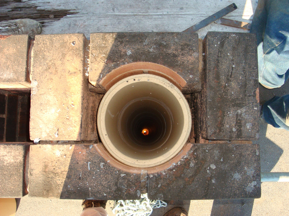

luczyw Opublikowano 25 Grudnia 2016 Autor #14 Udostępnij Opublikowano 25 Grudnia 2016 Ech, ja już nie mam siły na tych doradców, mieliśmy wykańczać stopniowo dom a jak na razie ciągle poprawiamy po partaczach... Czy takie rozwiązanie jest dobre? czy też tymczasowa spawa?(czy wkład ceramiczny może być bez ocieplenia?) U mnie wejdzie 200mm bez rozwiercania... Cały komin ma może z 8-9m... nad kominem klinkierowym dałbym jeszcze 1m ocieplonego żeby podnieść ciąg, bo mógłby być lepszy... Odnośnik do komentarza Udostępnij na innych stronach Więcej opcji udostępniania...

SONY23 Opublikowano 25 Grudnia 2016 #17 Udostępnij Opublikowano 25 Grudnia 2016 To nie ma co wymyślać tylko wstawić wkład z nierdzewki. Mam taki już pewnie koło 15 lat i żadnego zużycia nie widzę a palę praktycznie wszystkim a średnica 13 cm na kocioł 14 KW więc teoretycznie nie powinno działać. Ważne, żeby dobrze obrobić i nie pozwolić na mocną wentylację przestrzeni między wkładem a kominem. Zrobisz w dzień czy dwa nawet sam. Odnośnik do komentarza Udostępnij na innych stronach Więcej opcji udostępniania...
luczyw Opublikowano 25 Grudnia 2016 Autor #18 Udostępnij Opublikowano 25 Grudnia 2016 Kurde, tylko jak to ocieplić od góry? Wolałbym nie rozwalac tego co jest... z nierdzewki ocieplony ponad 4tyś ;( Wysłane z mojego SM-J510FN przy użyciu Tapatalka Odnośnik do komentarza Udostępnij na innych stronach Więcej opcji udostępniania...
SONY23 Opublikowano 25 Grudnia 2016 #19 Udostępnij Opublikowano 25 Grudnia 2016 Żadnego ocieplania, przynajmniej na początku. Rura do środka i obróbka na zakończeniu komina, żeby woda nie wpadała do komina obok wkładu a gorące powietrze z przestrzeni między wkładem a kominem nie uciekało w kosmos, tylko nagrzewało mur komina. Odnośnik do komentarza Udostępnij na innych stronach Więcej opcji udostępniania...
sambor Opublikowano 25 Grudnia 2016 #20 Udostępnij Opublikowano 25 Grudnia 2016 Ja jak robię wkład blaszany to ocieplam go keramzytem, najpierw wstawiam wkład a następnie wsypuję keramzytem To ociepla i stabilizuje wkład w kominie. Odnośnik do komentarza Udostępnij na innych stronach Więcej opcji udostępniania...
luczyw Opublikowano 25 Grudnia 2016 Autor #21 Udostępnij Opublikowano 25 Grudnia 2016 Sambor, genialne w swojej prostocie! ;) macie jakąś metodę jak te segmenty wkładać? Czy to ceramika czy stal, trzeba jakoś to włożyć, hehe Wysłane z mojego SM-J510FN przy użyciu Tapatalka Odnośnik do komentarza Udostępnij na innych stronach Więcej opcji udostępniania...
SONY23 Opublikowano 25 Grudnia 2016 #22 Udostępnij Opublikowano 25 Grudnia 2016 Moje rury (pierwsza od dołu) miały na zewnątrz uszy jak w garnku. Pszesaadzało się przez środek rury linkę i zaczepiało za te uszy, żeby nie opadła z hukiem na dno komina. Następne rury nanizywałem jak koraliki i mocowwłem jedna w drugą i wpychałem stopniowo w komin, popuszczając jednocześnie linkę. A co do keramzytu, to ciekaw jestem jak się spisuje. Czy poprawia pojemność cieplną wkładu, tzn.magazynuje część ciepła jak ceramika, czy raczej tylko izoluje jak wełna ? Odnośnik do komentarza Udostępnij na innych stronach Więcej opcji udostępniania...
sambor Opublikowano 25 Grudnia 2016 #23 Udostępnij Opublikowano 25 Grudnia 2016 Ja od góry wkładam, po drodze nitując lub skręcając elementy. Blachę to można z ręki wstawić - potrzeba min 2-3 osób, choć ja tak genialny nie jestem i mam opaskę z bednarki, którą zaciskam rurę, opierając ją na kominie i w miarę dostawiania segmentów popuszczam. Jak jest rura z uszami to tak może jak Sony opisuje, Keramzyt jest izolacją , więcej https://pl.wikipedia.org/wiki/Keramzyt Odnośnik do komentarza Udostępnij na innych stronach Więcej opcji udostępniania...
