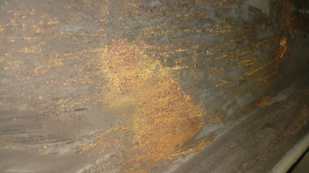

Wżery W Kotle Po 2 Latach
Porządny skrobak z hartowanej stali zaostrzony jednostronnie w łapę(szpachelką nie da rady) i do roboty...
Osobiście to przerabiałem,jak kilka lat temu wspomogłem palenie niedosuszoną dębiną.

Analizuję to wszystko i jednoznacznie stwierdzam, że to warstewka blachy.
Jakbym u siebie widzał! Nagar jak nic.

Przyjdę z pracy, wezmę jakiś ostry skrobak i zacznę zeskrobywać warstewkę "nagaru" :) grubości 1mm. Zdrapię cały "nagar" :) z prawej strony nawet jak nie będzie chciał odejść. A potem będę czekał na kolejną warstewkę "nagaru" :) i tak do skutku będę zdrapywał aż już nie będzie żadnej warstwy "nagaru" :) .
Panowie litości!
Zdjęcie jest na tyle dużej wielkości, że można je sobie powiększyć i stwierdzić, że to chyba nie nagar.
Porobię dzisiaj jeszcze zdjęcia i wrzucę.
Też tak myślałem mając coś takiego u siebie w kotle.
Okazało się jednak, że to był nagar. Teraz po dwóch latach nie ma po tym śladu.
Zeskrob to ile się da i solidnie popal bez kiszenia to odejdzie reszta.

Zdrap tylko kawałek obok tego co odpadło, całości jak to jest przyklejone - umordujesz się a i tak nie zdrapiesz (trzeba to podgrzać)
Jak Ci odejdzie jakiś dalszy fragment, to tak jak miałeś pisane, aby większa warstwa łatwo odeszła musisz fest napalić, pod 75st.C, to sie podsuszy i zacznie samo odchodzić większymi płatami

A wiesz skąd jest ten żeliwny wymiennik, który Ci przeżarło? Wygooglaj sobie, pomyśl o eksploatacji, warunkach pracy, opale.
Zobacz do jakich celów był oryginalnie przeznaczony. Ludzie podobne jak Ty masz potrafią po 20lat użytkować
To nie bylo audi 80 znane ze swej jakosci ewentualnie camino .made in PRL. Kotly sie tak samo produkuje jak te nowsze samochody.Tyle tegonaprodukowali,a interes sie musi krecic. Nie czarujmy sie ja z bajek wyroslem
Wymiennik który udało Ci się zajechać był dobrej jakości.
Zniszczyć mogłeś go m.in. złym procesem spalania, częstym wrzucaniem wilgotnego paliwa, mogłeś mieć gorszą wentylację nawiewno-wywiewną, możliwe, że sporo za duży wybrałeś i się często kisiło zamiast spalać, mogłeś mieć gorsze warunki w których kocioł był zamontowany np. kotłownia w wilgotnej piwnicy do której nachodzi woda.
To gdybanie, nie zmienia to faktu, że pozostali użytkownicy takiego wymiennika (używany też w innych konstrukcjach) mają go sporo dłużej.

Witam rok temu kupilem kocioł firmy metal fach i juz po jednym sezonie mam podobny moim zdaniem wzer . Czekam na servis . Byla juz wizyta ludzi ze sklepu gdzie go kupilem , mówią ti samo wzer slabej jakosci blacha.
