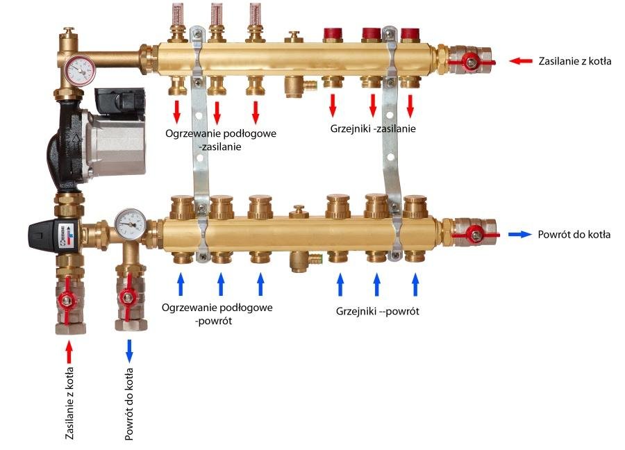

Najtaniej wyszłoby kupić rozdzielacz do podłogówki np.coś takiego(jak w załączniku) ale bez wkładek zaworowych na belce powrotnej-wystarczą te zaworki do pexa co są (będzie tańszy),wykorzystać istniejącą pompę,przed rozdzielaczem zawory odcinające,odpowietrzniki ręczne.Szafka pewnie do utylizacji bo to wszystko się w niej nie zmieści.I wykonać wg proponowanego już schematu

Witam , było trochę czasu i chłopaki na produkcji zrobili coś takiego, zrobione specjalnie pod twoje przyłącze tak aby wszystko pasowało , to rozwiąże twoje problemy , jak będziesz chciał to możesz coś takiego zamówić . :)
Zasilanie od dołu do zaworu 3d , przed zaworem zasilanie do grzejników , pompa miesza podłogówkę do póki nie wyłączy jej sterownik , siłownik zintegrowany z zaworem w rozdzielaczu otwiera się gdy pompa zaczyna działać . Powrót do grzejnika z belki powrotnej pętli podłogowych .Rotametry magnetyczne , pompa Grundfos auto L.
pozdrawiam  Tomek .
