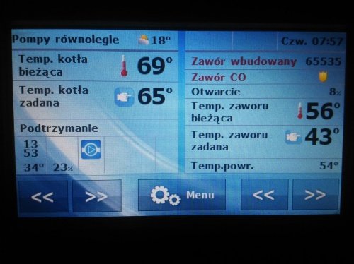

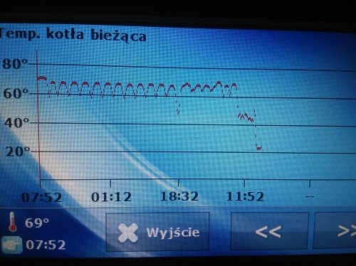

Piec chodzi już 24 godziny ustawiona tem zadana 65 na podtrzymaniu dochodzi do 69 70 stopni , piec w podtrzymaniu wytrzymuje około godziny po czym spada tem około 5 6 stopni i około 10 minut zajmuje mu do dobicia do żądanej czyli 65 i więcej , Grzejniki skręcone na 3 (na termostatach) są letnie w domu ciepło czyli skręciły się i nie puszczają więcej ciepła za wyjątkiem jednego który działa pomimo ze w pokoju upał a grzejnik dalej grzeje a nie powinien bo termostat powinien sie zamknąć . Kurki na rozdzielaczu  dokręciłem aby podłoga nie była za gorąca. Ciężko to ustawić tak ręcznie  cos tam innego trzeba zamontować aby to piec sterował to precyzyjnie  bo piec ma możliwość.
Czyli generalnie chyba jest ok wstawiłem zdjęcia jak wygląda to na sterowniku jak myślicie  wszytko jest ok czy te wartości na wyświetlaczu są za wysokie
Syczenie i głos wody na pompie ustał jak jak by sie odpowietrzyła

I chyba masz racje ja obecnie na mieszaczu 3d afriso dałem na pozycje 1 podłoga już się studzi bo nie leci ciepła woda z kotła, będę stopniowo podnosił na mieszaczu  aż osiągnę żądana temperaturę na podłodze
