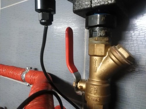

Co do zaworu zwrotnego to hałasują dwa przy obu pompach. Uciszają tylko wtedy, gdy przełączę daną pompę na pozycję pomiędzy biegami.

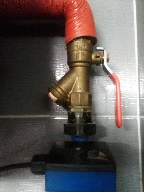

Zawory zwrotne brzęczą uciążliwie gdy filtry przed pompami są zapchane np resztkami pakuł i tym co pozostało czasem po produkcji kotła i skręcaniu instalacji. Brzęczą też gdy instalacja nie jest dobrze odpowietrzona. Na początek wyczyścić filtry, odpowietrzyć pompy. Powinno ustąpić.
Czy chodzi o te filtry ? trzeba odkręcić  te śruby ?
Dokładnie. Zamknąć zawór, odkręcić filtr(śrubę) jest tam taki koszyczek z metalowej siatki. Wyczyścić skręcić, odpowietrzyć pompę i powinno być dobrze. Gorzej gdy gdzieś w instalacji popełniono jakiś błąd powodujący zapowietrzanie, Wtedy też zawór może dzwonić a odpowietrzenie bywa bardzo trudne.
