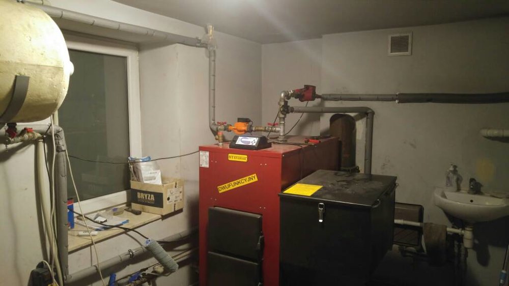

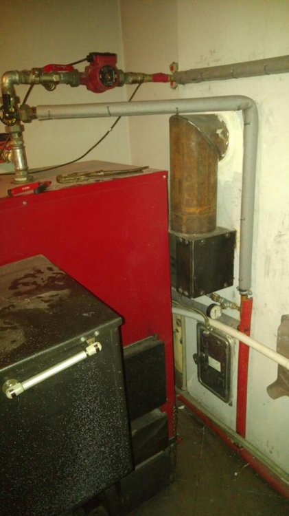

Panowie proszę o pomoc w interpretacji dziwnego zachowania manometru w instalacji typu otwartego. Otóż po włączeniu pompy na zasilaniu c.o. wskazanie manometru spada z wartości 0,46 bar, do zera. Odpowietrzniki zasysają wówczas powietrze. Poziom wody ok (po przelaniu). Dodatkowo słyszalny ciągły szum. Ktoś, coś podpowie?

Wrzuć jakieś zdjęcia, będzie łatwiej się "domyśleć" co jest nie tak
Ok. Po południu będą.

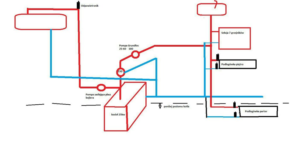

W instalacji otwartej manometr jest Ci do niczego nie potrzebny Ciśnienie jest zawsze równe wysokości słupa wody.. Za to prawdopodobnie błędnie jest podłączone naczynie a jak zasysa powietrze to i wysokości jego zamontowania radził bym się przyjrzeć. Schemat i zdjęcia są niezbędne

Z rzeczy istotnych tej instalacji dodam, że cała jest na jednej pompie

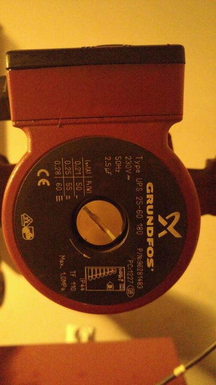

Instalacja nowa? Jaka pompa? Na powrocie, zasilaniu, prawidłowy kierunek? I wreszcie czy na "lato" nie zostały zamknięte zawory?
Pozdrawiam RedEd
Instalacja 3 letnia, pompa Grundfos na zasilaniu, kierunek dobry, zawory po lecie juz otwarte. Latem chodzily w malym obiegu - grzanie wody.
Panowie. Jeszcze jedna odkryta przeze mnie zależność. Przy nastawie 1~2 na zaworze trójdrożnym (WIKA MI3-DN25) układ trzyma ciśnienie. Po zmianie nastawy zaworu w stronę 3 i więcej ciśnienie natychmiast spada. O co chodzi? Nie ogarniam. Widzę również, że naczynie wzbiorcze jest na jednym z pionów zasilania lub powrotu ( muszę jeszcze to sprawdzić-trudny dostęp). Ktoś, coś? Pomóżcie Panowie
Zadajesz zagadki zamiast narysować schemat, Do czego służy zawór 3D? Co reguluje? Jak jest zamontowany? Naczynie nie może być na pionie, a tym bardziej nie może być na powrocie.. Powinno być podłączone bezpośrednio z kotła rurą o średnicy 25 mm
I masz odpowiedź na swoje pytania.  Błędnie podłączone naczynie, które należy natychmiast podłączyć bezpośrednio z kotła, i to sposób podłączenia naczynia odpowiada za odgłos przelewania, Nie wiem jak działa ta podłogówka bo według tego schematu.... działać nie powinna. Chyba że są tam zintegrowane rozdzielacze z pompą. Ciśnienie ci spada bo woda jest przez pompę wypychana do naczynia. i to przez naczynie powietrze dostaje się do instalacji. Nie rozumiem koncepcji z 3D . Tak jak jest zamontowane w tej chwili obniża temperaturę zasilania na całe CO, co oczywiście w przypadku podłogówki jest jak najbardziej wskazane, ale miejsce jego montażu wybrane błędnie

Dziękuję Mak za zainteresowanie sprawą. Być może układ działał by poprawnie ale przy założeniu, że na kaloryferach i podłogówce nie ma zaworów jakichkolwiek. W przypadku odcięcia dopływu do odbiorników tak jak piszesz wszystko idzie w zbiornik.
Czy widzicie możliwość przerobienia tej instalacji w oparciu o te dwa piony? Mogę wszystko w kotłowni ale dokładanie pionu z kuciem stropu i podłóg na piętrze raczej nie wchodzi w rachubę.

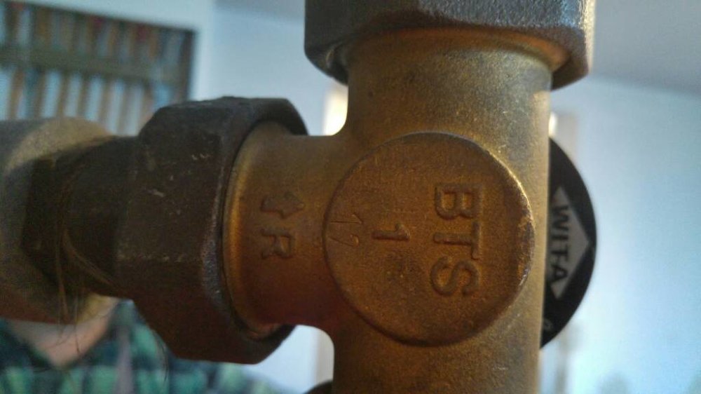

Panowie pomóżcie rozszyfrowac te oznaczenie zaworu trojdroznego
Co oznacza strzałka z symbolem R? Wlot powrotu czy wlot zasilania?
