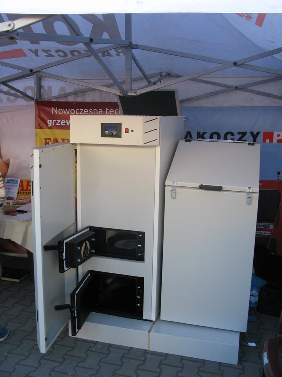

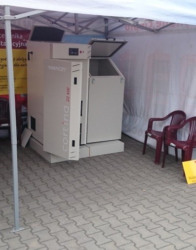

PanDomu Opublikowano 1 Czerwca 2016 #1 Udostępnij Opublikowano 1 Czerwca 2016 Witam wszystkich! To mój pierwszy post, choć forum czytuje od dawna. Skuszony tym, że wszyscy chętnie dzielą się wiedzą i ja w końcu proszę o poradę. Przymierzam się do wymiany wyeksploatowanego zasypowego piecyka w domu. Z racji tego że trochę zostałem zarażony modą na bycie "eko", chcę żeby kocioł mial 5 klasę. Wielkość kotła mam już dobraną i wychodzi że potrzeba mi conajmniej 22 kW. Nie bedę się niepotrzebnie rozpisywał jaki dom ogrzewam, tylko napiszę że na starym kotle mam założony kompaktowy ciepłomierz i wiem dokładnie ile energii zużywam. Z resztą temat o pomiarach ciepła założę może w przyszłości. Mi osobiscie pomiary pomogły wybrać najbardziej kaloryczne paliwo na lokalnym rynku które jak sie okazało później nie było tym najdroższym. Po przeczytaniu kilku tematów i opini szanownych kolegów, byłem już skłonny zamówić Sasa solid 25 na ekogroszek, ale miałem kilka wątpliwości i dalej szukając przypadkiem natknąłem się na ciekawy kocioł Rakoczy Cortina 22. Przypuszczam że to stosunkowo nowy produkt dlatego nigdzie nie mogłem znaleźć żadnych opinii na jego temat. Intryguje mnie ten okrągły wymiennik. Co sądzicie? Bardzo zależy mi na waszych opiniach. Chodzi mi tutaj przedewszystkim o kwestie tego czy ten okrągły wymiennik będzie poprawiał jakość spalania i wydłuży trwałość wymiennika? Bardzo proszę o pomoc! Odnośnik do komentarza Udostępnij na innych stronach Więcej opcji udostępniania...

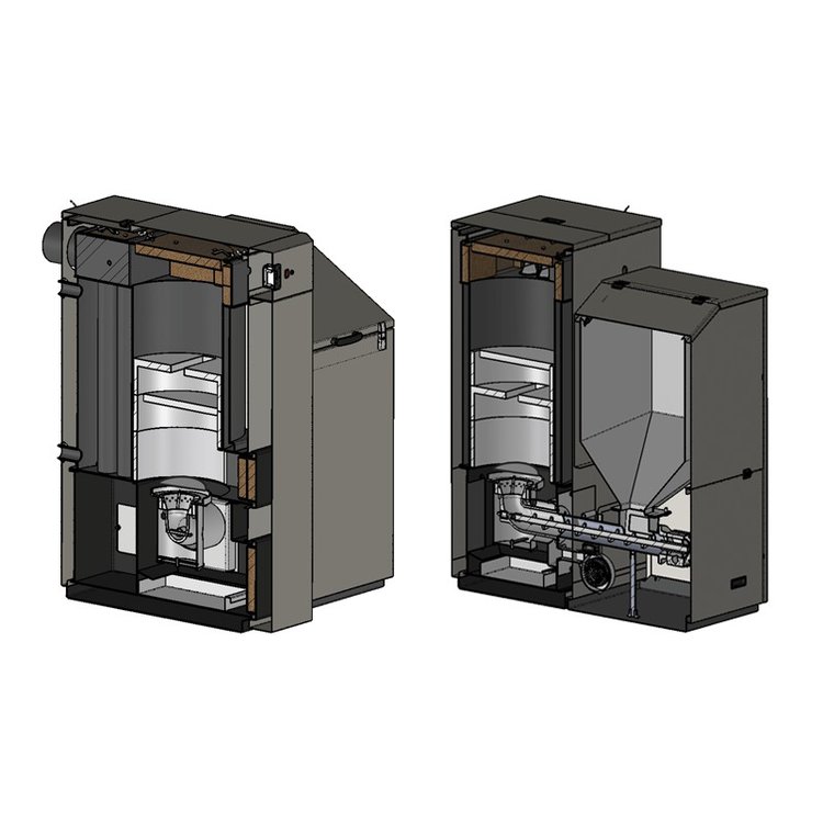

Animus Opublikowano 1 Czerwca 2016 #2 Udostępnij Opublikowano 1 Czerwca 2016 Witam wszystkich! Przypuszczam że to stosunkowo nowy produkt dlatego nigdzie nie mogłem znaleźć żadnych opinii na jego temat. Intryguje mnie ten okrągły wymiennik. Co sądzicie? Bardzo zależy mi na waszych opiniach. Chodzi mi tutaj przedewszystkim o kwestie tego czy ten okrągły wymiennik będzie poprawiał jakość spalania i wydłuży trwałość wymiennika? Bardzo proszę o pomoc! Najlepiej jak byś go kupił to by była opinia z pierwszej ręki,zrobił mu trochę fotek itd... trudno będzie na teraz znaleźć użytkownika tego kotła . Ciekawie wygląda ta komora spalania spaliny przechodzą przez ten szamot do góry do wymiennika. W dalszej części wymiennika na zewnątrz na obudowie jest jakaś rączka ciekawe do czego służy . Ostatnio nie grzebałem po nowościach, a dzisiaj dopiero zobaczyłem Cortinę tam , w innym wątku była dyskusja o 5 latach gwarancji, przypomniałem sobie że mój kociołek Gigar z tej stajni miał 5 letnią gwarancję zajrzałem tam i się nadziałem na świeżaka . :) Tyle wykopałem . "Najnowszy produkt w rodzinie kotłów Rakoczy, owoc wielu miesięcy ciężkiej pracy całego zespołu ludzi - nowoczesny, innowacyjny, wyjątkowy na polskim rynku kocioł do spalania ekogroszku - Cortina. Cortina 22kW jest kotłem najwyższej 5 klasy, co oznacza, że spełnia wymagania najbardziej restrykcyjnych norm emisji spalin, w tym normy PN-EN 303-5:2012. Wysokie parametry kotła zostały potwierdzone badaniami oraz zaświadczeniami wydanymi przez Instytut Chemicznej Przeróbki Węgla w Zabrzu W kotle zastosowaliśmy szereg innowacyjnych rozwiązań konstrukcyjnych zgłoszonych do ochrony patentowej. Rozwiązania te zapewniają najlepsze parametry emisji, bardzo wysoką sprawność cieplną ( 92,3%) oraz stabilną pracę kotła w pełnym zakresie jego mocy. Jednym z takich rozwiązań jest cylindryczna komora spalania z wymiennikiem płomieniówkowym, dzięki czemu z kotła wyeliminowywaliśmy wszystkie wnęki, kąty, narożniki i inne trudno dostępne zakamarki, w których gromadzą się zanieczyszczenia. Dodatkowo komora spalania została wyłożona ceramiką żaroodporną która spełnia dwie ważne funkcje - pomaga dopalić wszystkie związki dając pozytywny efekt ekologiczny oraz chroni wewnętrzny płaszcz wymiennika co gwarantuje długą żywotność kotła. W kotle zastosowaliśmy uniwersalną, modułową budowę dzięki czemu jego montaż nawet w trudno dostępnych kotłowniach jest znacznie ułatwiony. Sercem kotła Cortina jest bardzo wydajny i bezawaryjny palnik DUO firmy Pancerpol objęty patentem ochronnym nr 64661, a nad całym procesem spalania czuwa zaawansowany sterownik TECH ST-480 zPID, który precyzyjnie reguluje pracą podajnika, wentylatora oraz 4 pompami (c.o., c.w.u., cyrkulacyjną i podłogową). Do sterownika można także podłączyć siłownik zaworu mieszającego, regulator pokojowy oraz moduły GSM i ETHERNET." Odnośnik do komentarza Udostępnij na innych stronach Więcej opcji udostępniania...
PanDomu Opublikowano 1 Czerwca 2016 Autor #3 Udostępnij Opublikowano 1 Czerwca 2016 Jeżeli go kupie taka fotorelację wykonam i podziele się wszelkimi opiniami. Ciekawie wygląda ta komora spalania spaliny przechodzą przez ten szamot do góry do wymiennika. Co do komory spalania to też zwróciłem na to uwagę. Zwłaszcza na to że jest całkowicie odizolowana od stalowych części kotła. Myśle że może to być duży plus. Porównując to rozwiązanie do sasa http://i.imgur.com/vsSheHQ.jpg chyba wypadnie lepiej prawda? Według mnie te mocowania długo nie posłużą w temperaturze jaką utrzyma wyłożona szamotem komora spalania. W dalszej części wymiennika na zewnątrz na obudowie jest jakaś rączka ciekawe do czego służy . Jestem prawie pewien że to rączka służąca do czyszczenia wymiennika. Pewnie porusza zawirowaczami. Widziałem takie rozwiązania w niemieckich kotłach z wyższej półki. Ale wracając do pytania z pierwszego posta, czy faktycznie ten okrągły kształt komór będzie zapobiegał osadzaniu się jakiegoś syfu i gniciu wymiennika? Odnośnik do komentarza Udostępnij na innych stronach Więcej opcji udostępniania...
Animus Opublikowano 1 Czerwca 2016 #4 Udostępnij Opublikowano 1 Czerwca 2016 Co do komory spalania to też zwróciłem na to uwagę. Zwłaszcza na to że jest całkowicie odizolowana od stalowych części kotła. Myśle że może to być duży plus. Mam podobnie przerobionego Gigara, tyle że w kwadracie i bardzo dobrze zdaje mi to egzamin, spalanie bardzo czyste sam proszek w wymienniku. Porównując to rozwiązanie do sasa http://i.imgur.com/vsSheHQ.jpg chyba wypadnie lepiej prawda? Według mnie te mocowania długo nie posłużą w temperaturze jaką utrzyma wyłożona szamotem komora spalania. Trudno powiedzieć to elementy ze stali nierdzewnej. Jestem prawie pewien że to rączka służąca do czyszczenia wymiennika. Pewnie porusza zawirowaczami. Widziałem takie rozwiązania w niemieckich kotłach z wyższej półki. To jest prawdopodobne. Ale wracając do pytania z pierwszego posta, czy faktycznie ten okrągły kształt komór będzie zapobiegał osadzaniu się jakiegoś syfu i gniciu wymiennika? Kształt ma znaczenie, w narożnikach zawsze jest niższa temperatura. Nic nie ma konkretnego o procesie spalania ,czy ma własny soft, jak steruje dmuchawą . Odnośnik do komentarza Udostępnij na innych stronach Więcej opcji udostępniania...
PanDomu Opublikowano 1 Czerwca 2016 Autor #5 Udostępnij Opublikowano 1 Czerwca 2016 Trudno powiedzieć to elementy ze stali nierdzewnej. Nie zwróciłem uwagi że to nierdzewka. Wyglądały tak dziwnie szaro. Zacząłem też porównywać pojemności zasobników. I tutaj znowu wielkość jest na korzyść Cortiny bo aż 130 litrów wiecej miejsca. Zdaje sobie sprawę że przejście z zasypówki, gdzie musiałem dwa razy na dobe podrzucać na podajnik to super wygoda, ale czy kierować się przy wyborze maksymalną objętością zasobnika? Pytanie do Was, jaka jest minimalna częstotliwość uzupełniania paliwa żeby było w miare komfortowo? Odnośnik do komentarza Udostępnij na innych stronach Więcej opcji udostępniania...

Juzef Opublikowano 2 Czerwca 2016 #18 Udostępnij Opublikowano 2 Czerwca 2016 okrągły wymiennik to gwarancja szczelności na lata [...] w porównaniu do prostopadłościennego kotła ilość spawów (czyli najbardziej newralgicznych miejsc kotła) spadła dzięki temu z kilkunastu metrów do kilku. wymiennik jest podobno walcowany i spawany tylko w podstawie i na szwach zamykających walec. No i na dodatek nie ma w nim ogóle szpilek pomiędzy płaszczami. Tyle lat było trzeba, by ktoś na to wpadł... Czysto probabilistycznie, mniej spawów = mniejsza szansa na rozszczelnienie spawu. Co nie znaczy, że w sprzyjających warunkach korozja chemiczna nie wyżre sobie dziury na wylot przez litą blachę. Ten argument ma więc sens. Tylko że patrząc na żywotność podajnikowca bardziej należałoby się zainteresować ruchomymi elementami podajnika i palnika, bo to się lubi zużyć na długo przed wymiennikiem. Odnośnik do komentarza Udostępnij na innych stronach Więcej opcji udostępniania...
