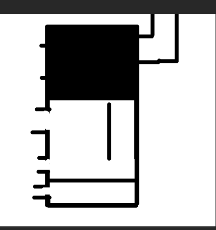

ariel1matrix Opublikowano 30 Listopada 2015 Autor #6 Opublikowano 30 Listopada 2015 NIe mam jak zdjęć zrobić więc go narysowałem.. . sorry za jakość ale mistrzem pajnta nie jestem.... u góry są drzwiczki, które są zamknięte nigdy ich nie otierałem?? poniżej są drzwiczki do wkładania opału, na środku też drzwiczki, na samym dole pod paleniskiem, drzwiczki z klapką... w tej przedziałce w piecu u góry jest bardzo mała luka, taka że palec się zmieści... zaktualizowałem zdjęcie, na troche bardziej odpowiadające wygląd piecowi.
mahony Opublikowano 30 Listopada 2015 #7 Opublikowano 30 Listopada 2015 Idziesz w dolniaka, szczelinę zatykasz i palisz od dołu. Napisz jaką ogrzewasz pow. i ile kw ma kocioł

mahony Opublikowano 1 Grudnia 2015 #22 Opublikowano 1 Grudnia 2015 Jeśli ta szczelina nad poprzeczką ma jak sam napisałeś wielkość palca to wygląda na to, że kocioł był konstruowany do dolnego spalania a ta szczelina ma na celu ułatwienie rozpalania a potem oddymianie tyle, że pewnie u ciebie powoduje rozbujanie od razu całego wsadu. Możesz zatkać ja płaskownikiem, szamotem czy czymś innym w miarę mocnym. Jak nie chcesz pchać się w jakieś większe przeróbki to na początek spróbuj przystosować kocił do górnego spalania i zatkaj dolną szczelinę (cegła szamotowa) Górna szczelina jest trochę za mała, ale jak masz dobry cug, to może pociągnie. A tak w ogóle, to jak jest podawane powietrze tzn miarkownik, dmuchawa?

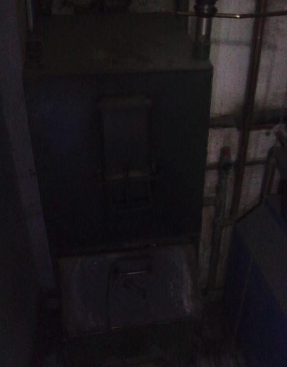

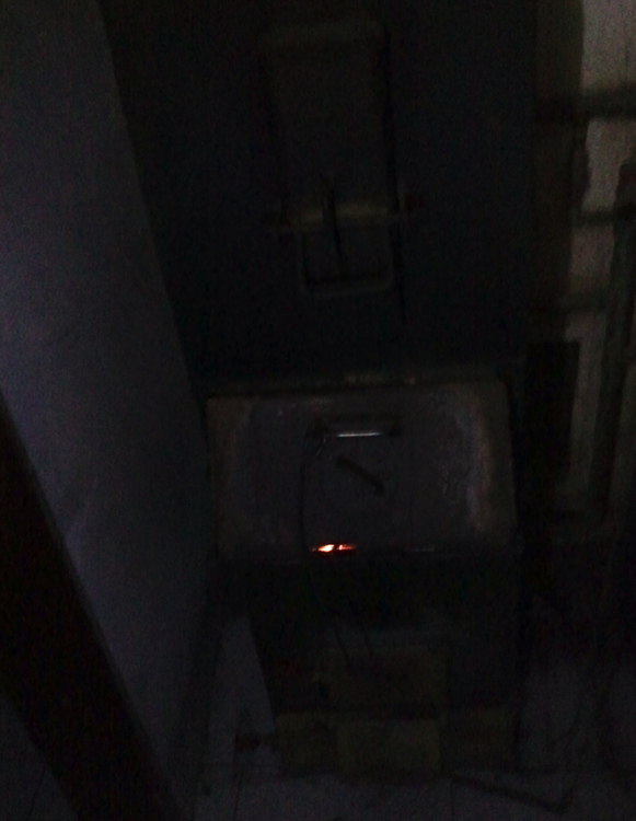

ariel1matrix Opublikowano 1 Grudnia 2015 Autor #25 Opublikowano 1 Grudnia 2015 No są szczeliny, widać ogien jak się pali... powietrzem steruje na zasadzie dzwiczek i tego pokrętła u góry pieca, co jest połączone z najnizej umieszczonymi drzwiczkami, a dokłądnie z klapką w nich... Poniżej umieszczam zdjęcia.. sorry za jakość zdjęć, ale tam jest ciemno...
