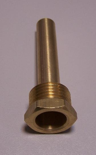

Czy można zamontować czujnik temperatury do wysterowania pompy ładującej wymiennika w miejscu podłączenia cyrkulacji?
