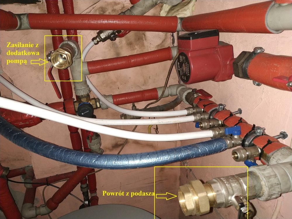

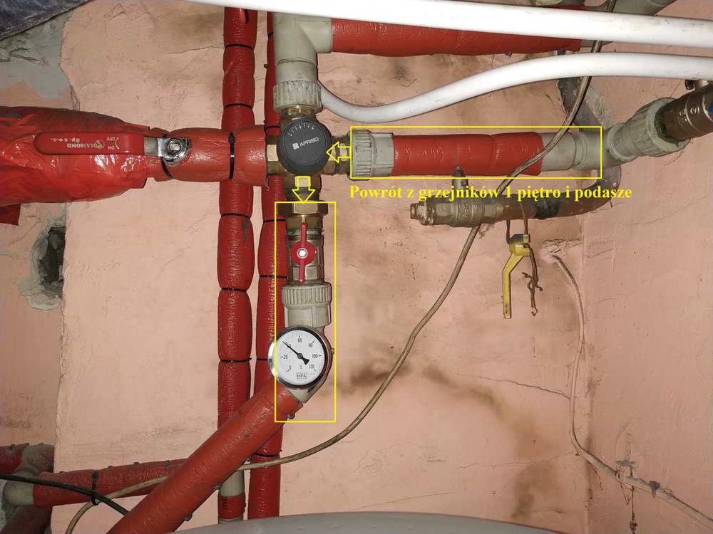

  1. Koledzy mam pytanie odnośnie podłączenia 2 pionów do jednego powrotu. Czy takie zastosowanie da prawidłowe działanie instalacji? Grzejniki na 1 piętrze oraz grzejniki na poddaszu mają oddzielne zasilanie pomp lecz są połączone do jednego powrotu jak na zdjęciu, czy da to prawidłowe działanie czy powrotem z poddasza muszę wpiąć się przed zaworem mieszającym a nie w rozdzielacz?

  4. Panowie, przerobione, instalacja prawidłowo działa fotki poniżej. P.S. Dziękuje wszystkim zainteresowanym za pomoc :)

  7. Znaczy się?? Zawór mam Zawór 3-drogowy mieszający z gwintem wewnętrznym 1" INVENA Kod produktu: CM-03-025 takie podłączenie bym zastosował Rysunek 1: Pozycja zawóru na skali 0 - Daje całkowite zamknięcie dopływu wody powrotnej z CO Rysunek 2: POzycja zawóru na skali 10 - Daje całkowite otwarcie dopływu wody powrotnej z Co oraz całkowite zamknięcie zasilania CO z Pieca P.S. nie mam żadnej kartki informacyjnej o zaworze
