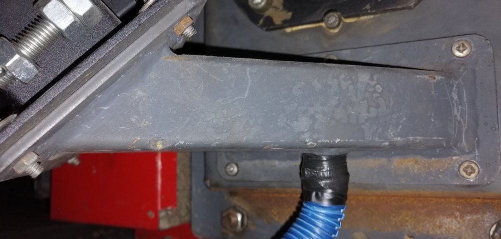

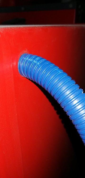

gizmo Opublikowano 26 Października 2016 #29 Opublikowano 26 Października 2016 Nurtuje mnie wciąż jedno pytanie: czy takie dopowietrzanie jest bezpieczne ? Przecież zbiornik jest uszczelniony właśnie po to aby nie dostało się do niego powietrze, żeby nie nastąpił zapłon paliwa. Czym różni się w takim razie wpuszczanie powietrza pod ciśnieniem do zbiornika ? Dlaczego takie "dostawanie" się powietrza nie jest niebezpieczne ? Czy ktoś jest w stanie mi to wytłumaczyć ? Dziękuję i pozdrawiam
Pieklorz Opublikowano 26 Października 2016 #30 Opublikowano 26 Października 2016 przeczytaj sobie normę, tam to opisano. "Wdmuchiwać" trzeba odpowiednią, niezbyt dużą średnicą i klapa kosza oczywiście musi być szczelna. To wdmuchiwac to mocno powiedziane słowo, bo tam powietrza ma trafiać bardzo mało, ledwie wyczuwalne dłonią to,że dany wąż ma dużą średnicę tez niewiele znaczy, bo istotna jest dysza, która powietrze do tego węża trafia..... otwórz sobie natomiast kosz i zostaw pracujący nadmuch, to będziesz miał za kilka chwil siwiuteńko...... w nowo badanych kotłach powinien być czujnik otwarcia klapy kosza rozłączający podawanie i nadmuch przy otwieraniu klapy
gizmo Opublikowano 26 Października 2016 #31 Opublikowano 26 Października 2016 Dzięki Pieklorz za odpowiedź. Widziałem, że Defro w nowych kotłach montuje wężyk już chyba w standardzie. O jakiej normie piszesz ? Czujnik klapy oczywiście mam w swoim kotle, przerobiłem również z V2 na V3. Teraz pora na to dopowietrzanie, ale chcę się upewnić że nie zrobię sobie przy okazji pożaru...
Animus Opublikowano 26 Października 2016 #32 Opublikowano 26 Października 2016 Nurtuje mnie wciąż jedno pytanie: czy takie dopowietrzanie jest bezpieczne ? Dmuchawa tłoczy powietrze do palnika, a przy okazji jak zasobnik otwarty, lub rozszczelniony, powietrze rurą ślimaka zasuwa do zasobnika, jak zasuwa powietrze to i ogień może wejść, bo jest po tamtej stronie co powietrze wędruje. Napowietrzanie to odwrotny kierunek, dlatego jest rurka, która wdmuchuje powietrze w pustą przestrzeń zasobnika. Dopiero z zasobnika bo to nie balon, powietrze węglem przeciska się do palnika, czyli w odwrotnym kierunku niż przedtem, a że w zasobniku nie ma ognia to go nie roznieca.
gizmo Opublikowano 27 Października 2016 #33 Opublikowano 27 Października 2016 Dzięki Animus :) A co się stanie jak padnie zasilanie, wentylator przestanie tłoczyć powietrze i ciąg się odwróci ? Czy nie jest to niebezpieczna sytuacja ?
gizmo Opublikowano 27 Października 2016 #34 Opublikowano 27 Października 2016 Napowietrzanie zrobione. Dzięki istniejącym otworom całkowity koszt 15PLN :)
Animus Opublikowano 27 Października 2016 #35 Opublikowano 27 Października 2016 Dzięki Animus :) A co się stanie jak padnie zasilanie, wentylator przestanie tłoczyć powietrze i ciąg się odwróci ? Czy nie jest to niebezpieczna sytuacja ? Ciąg się nie odwróci, nagrzany kocioł, komin będzie pracował jeszcze długo.
lesiu681 Opublikowano 27 Października 2016 #36 Opublikowano 27 Października 2016 Napowietrzanie zrobione. Dzięki istniejącym otworom całkowity koszt 15PLN :) Będziesz Pan zadowolony!!! :D :D :D
gizmo Opublikowano 28 Października 2016 #37 Opublikowano 28 Października 2016 Po 10-stu godzinach w zbiorniku suszaaaaaa.... ;) Aż trudno uwierzyć :)

Arczi82 Opublikowano 3 Stycznia 2019 #42 Opublikowano 3 Stycznia 2019 Hejka U mnie też wyszło nie drogo koszt 1.50 PLN :) U mnie już były gotowe otwory więc koszt to sama rurka peszlowa (2 metry). Tylko na dole dodatkowo uszczelniłem izolacja, Natomiast u góry weszła rurka na styk.
