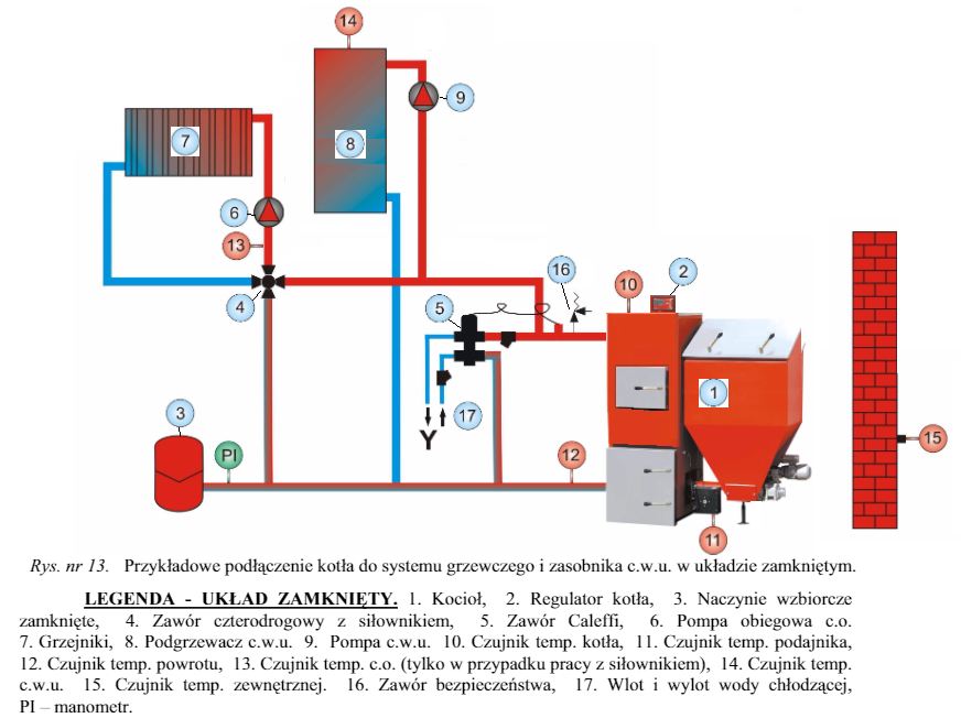

A może ktoś poda sensowny schemat do tego pieca??? Z góry dziękuje .
Nie no dobry ale ja mam sterownik do tego pieca SP18L Logic i tam niema wziętych pod uwagę warunków atmosferycznych.
To tylko ogólny, dość rozbudowany schemat automatyki, hydraulika będzie taka sama.
Zaw 4-D będzie z nastawą ręczną , natomiast dodatkowo może być termostat pokojowy, którego na w/w schemacie nie ma

Wszystko masz w poście #18, najlepiej aby był zaw 4-D taki jakie jest wyjście z kotła,

Uproszczony
