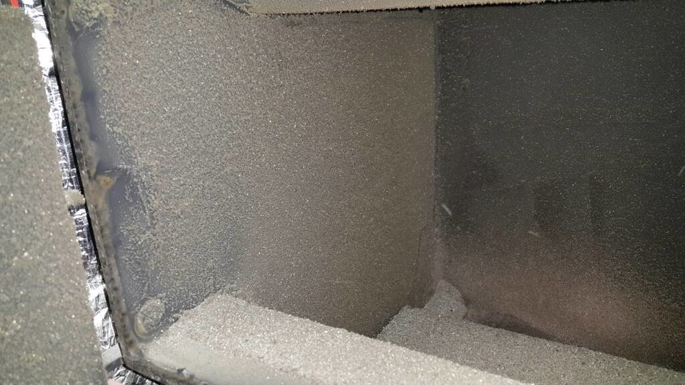

To bardzo mnie to cieszy wcześniej miałem czarno a teraz brozowawo się robi. Dymu z komina nie widać tylko ruch ciepłego powietrza i to mnie martwi bo nie wiem czy to jest dobrze. Temp. Spalin 150-185 zależy od mocy kotła palę w automacie PID.

Jak przy takich temperaturach na zewnątrz to trochę wysoko te spaliny, może musisz częściej przeczyścić kociołek.
Jakie różnice widzisz po dokładnym wyczyszczeniu kociołka, są duże różnice w temp. spalin ?
Nie 10 stopni. Czyszczone tydzień temu. W środku nie jest bardzo brudny.

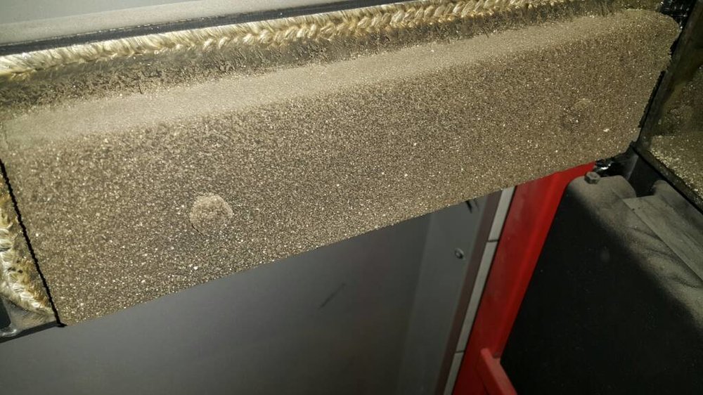

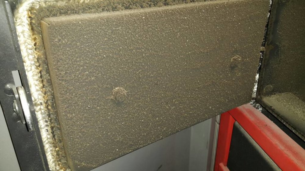

Widocznie taka jego "uroda" :) czytaj wymiennik ale chociaż o komin możesz być spokojny a te 150 czy 180 stopni to nie jest źle i żadnej tragedii niema :)
a816101ff5387c962837e151a82a3fb3.jpg60d718b57e66dc738109292e83aaca24.jpg0faa5a94134fc60183a0318e3a4cb7d3.jpg
Kocioł czyszczony tydzień temu w piątek.
