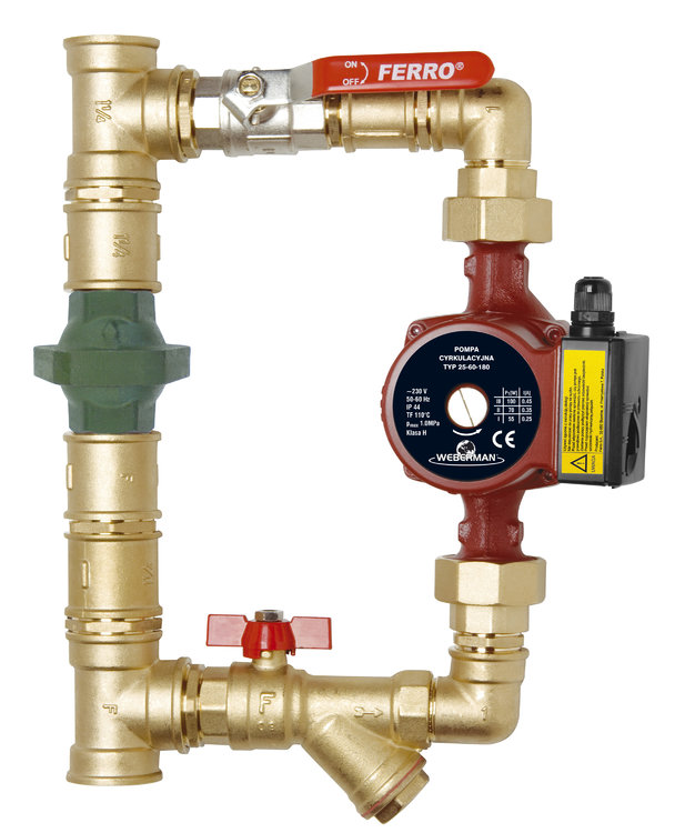

lesiu681 sprawdź czy masz zamontowany zawór zwrotny na obiegu CWU. Brak tego zaworu powoduje wyciąganie ciepłej wody z bojlera
bleto a gdzie takiego zaworu szukać i jak on powinien wyglądać ?
Może wyglądać tak:ZR3X60Z.jpg
Ponieważ na razie jeszcze nie mieszkam w domu sprawdzę to dopiero po świętach. W którym miejscu powinien być ten zawór, przed pompą CWU czy za pompą, od strony bojlera ?
Czy to jest ten zawór zwrotny ?
No to dobrze, że chociaż jest ten zawór zamontowany. Mam jeszcze jedno pytanie, nie korzystam jak na razie zbyt dużo z ciepłej wody z bojlera, raptem jedna umywalka w kotłowni której używam do mycia rąk, pędzli itp. Dzisiaj w ciągu dnia załącza się mi się pompa CWU i pracuje przez kilka lub kilkanaście minut i słychać jakby "bulgotanie" z bojlera tak jakby się woda z niego przelewała się lub była dopuszczana zimna woda. Czy to normalne, że pomimo tego, iż nie używam praktycznie ciepłej wody słychać pracę bojlera i pracuje pompa ?

Na pompce CWU masz taka niklowna srube. W trakcie pracy pompki lekko ja chwile wykrec. Tak odpowietrza sie pompke. Pomiedzy pompka a zaworem zwrotnym sensownym byloby zamontoac odpowietrznik. Co do temperatury na kotle. Zawor 4D jest po to zeby mieszal wode chlodniejsza wode powrotna z goraca z kotla.. Na grzejniki mozesz dac na chwile obecna 45 do 50. Ale majac na kotle 55 ten zawor nic nie miesza i powrot jest za zimny. Czyli jakby go prawie nie bylo. Podnies na kotle na 70 a kociol odwdzieczy ci sie lepsza praca. Mniej sadzy, rdzy itd.

"bulgoty" świadczą o zapowietrzeniu układu (dotyczy okładu cwu)
tych pomp nie odpowietrzysz "śrubką" bo takowej nie posiadają, one wypychają z siebie powietrze które musi gdzieś znaleźć ujście (odpowietrznik montuje się w najwyższym punkcie instalacji cwu, umiejscowienie zależne jest od budowy zasilania cwu)

Tylko, że oprócz słyszalnych "bulgotów" słychać jakby przelewanie się wody przez bojler co skutkuje spadkiem temperatury na kotle o około 10*. Odpowietrznik mam zamontowany na bojlerze i już odpowietrzałem nim sam zbiornik.

bulgoty i przelewanie podczas dogrzewania cwu świadczą o zapowietrzeniu :(
jeśli masz zasobnik dwuplaszczowy to czasami jest ciężko pozbyć się całego powietrza poprzez odpowietrznik (może być konieczne odpowietrzenie przez śrubunek)
co do spadku temperatury podczas pracy pompy cwu to raczej nie jest nic dziwnego, pompa wpycha "kilka" litrów chłodniejszej wody do kotła to i temperatura spada
