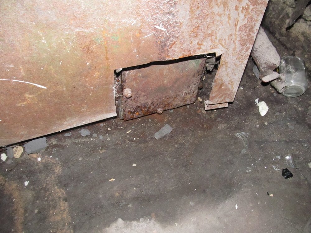

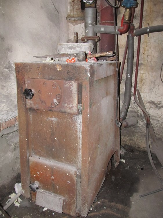

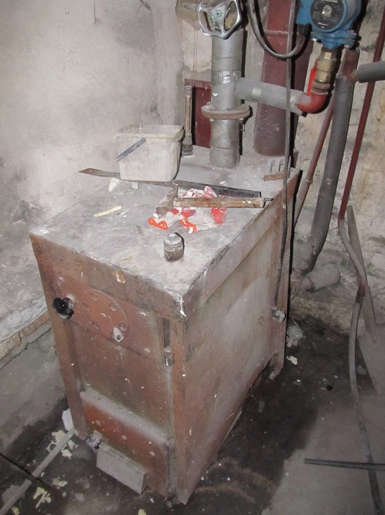

Piec wymieniam bo wg mnie kwalifikuje sie do wymiany, a nawet się leje. Generalnie co roku latem się pocił, w zimie okej, a latem wilgoć koło niego była, niestety w tym roku od wiosny wilgoć jest non stop i zdaje się, że sie leje.
Tak to wyglada, w pomieszceniu jest troche bałaganu, ale w pobliżu pieca trwa remont po prostu i było trochę kurzenia itp.
Dziwnie wygląda powrót, schodzą się dwie grube rury, w dodatku pratkycznie 5cm od ziemi, i jeszcze tego nie widać ale oby dwie nie idą prosto tylko są łukowate, wygięte, jak rozumiem najlepiej czarne mufy będzie wspawać, ale chyba każdy piec po pewnym pokombinowaniu podepnie do tych rur?
