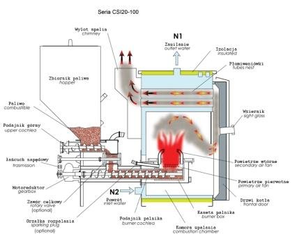

Dobra, są 2 ślimaki, ale retorty to żadnej nie widać.
Tu nie chodzi o Amerykę tylko o to, co napisał kol. Sambor - Stelmet albo śmierć = 1000zł/tona albo śmierć.
A ten ruszcik może to zdanie zmienić w 600 zł/tona. Nad tym się każdy pochyli.
Na pierwszej stronie pokazywałem czym się trochę bawiłem, miałem jakiś no-name pellet, w naszym regionie tylko jeden dystrybutor, cena tony 850zł, foliowany po 15kg
ale producent tamtego palnika dawał namiary na poprawny pellet za nieco >550zł tona
Kwestia konstrukcji danego palnika
No i co z tego, że ślimak, to nie jest istotne.
Ten Sas jest troszkę inaczej zrobiony, bo pellet z dolnego ślimaka jest zrzucany w dół do komory spalania a nie tak jak tu (gdzie rzeczywiście jest jakaś chora retorta).
Zrzucany jest na ruchomy ruszt.

tutaj sas:
i takie 2ślimaki w tym rumuńskim...
Oczywiście,że jest to inne, ale opiera się na podobnej zasadzie podawania z separacją na ślimak górny i dolny.
Dla mnie ciężko mówić o tych konstrukcjach jak o typowych pelletowych.
Dla mnie jest to bliżej rozwiązań retort z dużymi motoreduktorami i dużymi silnikami.
To co ja się bawiłem miało napęd pobierający z dołu kosza w góre pellet z silnikiem 10 czy 16W
drugi napędzik do ruchu czyszczącego palnika była już w konstrukcji palnika o mocy 6W...
Tak to wyglądało po wygaszeniu jak na fotkach
Ten próg pod kątem jest stały a całe to płaskie palenisko się cofa i jest oczyszczane
Ten jest wrzutkowy, uważam,że do pelletu jest to najbezpieczniejsze rozwiązanie
