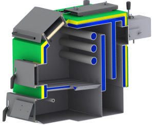

Witam wszystkich , na moje nieszczęście stałem się ostatnio posiadaczem kotła Moderator Hajnówka,ale klamaka już zapadła i  będę musiał się z nim męczyć  pewnie pare lat...Ten kocioł to drogie pudło do spalania opału , i niestety fabryka smoły i innych brunatnych cieczy. Niestety po fakcie dowiedziałem się że w tym kotle najlepiej byłoby wogóle niczym nie palić ,a jak już wogóle to tylko metodą  "od góry". Problem w tym że przy górnym  paleniu drewnem trzeba byłoby zamieszkać w kotłowni bo stałopalnośc jest bardzo krótka , osobiście nie wyobrażam sobie co 3 godziny  wygaszać pieca i  "od nowa Polska Ludowa" ...rozpalać. Klasaycznie rozpalając od dołu (nie ingerując w konstrukcję) opał znika jeszcze szybciej niż metodą od góry ,ponadto obrasta smołą momentalnie.Przeglądałem chyba wszystkie wątki na forum odnośnie tego drogiego szmelcu ,ale nie znalazłem niestety rozwiązania jak można w miarę mało uciążliwie użytkować ten kocioł ,najchętniej  przystosowałbym go jakoś do spalania dolnego . Zrobiłem nawet prowizoryczną ścianę z blachy i zamontowałem przed płomieniówkami ,efekt był taki że stałopalność była niemal dwókrotnie większa niż przy paleniu od góry ,ale niestety  ściany komory zasypowej strasznie się pociły i ciekła czarna breja,dodatkowo przy  dokładaniu dym strasznie kotłował na całą kotłownię. Może komuś udało się ten kocioł przerobić na dolnego spalania? Wiem że podobne tematy są na forum  ale chciałbym odświerzyć troszkę wątek.Pozdrawiam.                           moderator_usensor_przekroj.png
Da się zrobić - wszystko zależy od tego co chcesz osiągnąć i czego uniknąć.
Na pewno musi być do palenia suche drewno i wysoka temp spalania paliwa.
Resztę musisz podpatrzyć na innych przeróbkach na podobnych tematach forum.
+ kilka wizyt na złomie i w warsztacie.
Podaj dodatkowo jak jest włączony kocioł do instalacji?- np zawór 3-D, 4-D itp, sterownik, miarkownik.

Kocioł zamontowany jest w budynku 140 m2 ,dom zbudowany z cegły  coś a'la poroterm ,dwu piętrowy ,podpiwniczony, nie ocieplony,połowa okien zmienina na Plastimet,druga połowa stolarskie podwójne niezbyt szczelne ;) . Komin jest wyczyszczony (20x20) i ciąg jest bardzo dobry, problem z dymieniem występuje tylko wtedy gdy zamontuje prowizoryczną  blaszaną ścianę o której wspominałem w poprzednim poście. W normalnych warunkach (kocioł bez ściany) nie ma dymienia. Sterownika nie używam , palę na wolnym ciągu zamierzam dokupić ewentualnie miarownik ciągu. Kocioł podłączony jest  w układzie otwartym ,bez  żadnych  zaworów.Ponieważ  poprzedni kocioł działał dobrze na cyrkulacji  a awaria starego nastąpiła dość gwaltownie  nowy instalowałem sam dlatego też nie została wprowadzona  pompa cyrkulacyjna bo bez użycia "tlenu" nie sposób było w instalację się wpiąć z zestawem pompkowym.http://www.fotosik.pl/pokaz_obrazek/340913d57ee86b03.html
Na przekroju widoczne są otwory powietrza wtórnego, czy po dołożeniu przegrody z szamotu są wewnątrz komory zasypowej, czy w też są zasłonięte przez szamot?  Co to za sterownik? Może warto spróbować zapalić na dmuchawie, sprawdź również czy przypadkiem  nie można wyposażyć go w termometr spalin. By kotle dolnego spalania pozbyć się smoły, należałoby podać najlepiej podgrzane powietrze przez drzwiczki zasypowe. Sprzedaj ten kocioł zanim go zajedziesz i siebie przeróbkami, z tego co widzę tani to ten szajs nie jest. Kombinuj coś w ten sposób, bo tak konstrukcja jest tragiczna i nadaje się do pracy wyłącznie z buforem, czyli bez zamykania dopływu powietrza.
  W dniu 25.12.2013 o 13:21, matt81 napisał(a):
 .Zrobiłem nawet prowizoryczną ścianę z blachy i zamontowałem przed płomieniówkami ,efekt był taki że stałopalność była niemal dwókrotnie większa niż przy paleniu od góry ,ale niestety  ściany komory zasypowej strasznie się pociły i ciekła czarna breja,dodatkowo przy  dokładaniu dym strasznie kotłował na całą kotłownię.
Do palenia drewnem powinieneś mieć częściowo otwartą zasówę w górnych drzwiczkach (jeśli jej nie ma , sprubuj na prubę zostawić z milimetr uchylone drzwiczka zasypowe,przy szczelnie zamkniętym popielniku.) .Robiąc blachę pewnie daleś ją pod sam sufit kotła , a powinieneś zrobić klapę krótkiego obiegu spalin,którą uzywa się przy załadunku ,stąd ten dym . Podglądnij sobie kocioł HEF   http://czysteogrzewanie.pl/ranking-kotlow/hef-hef/ .

Tak ,zgadza się zrobiłem dość szczelną ścianę do samej góry  nie pozostawiając żadnej przestrzeni przelotowej w gornej części kotła .
Odległość między płomieniówkami a pierwszą ścianką wymiennika 4 cm, odległość płomieniówek od ściany przy drzwiczkach 37 cm.
 Jeżeli kanał dopalający zrobi się za rurami to te 4 cm będzie trochę mało i płomień będzie się częściowo wychładzał i przytłumiał pracę kotła. Jeżeli przed rurami to zmniejszy się dość mocno komora załadowcza i palenie będzie też utrudnione chociaż jak najbardziej możliwe. Tak, czy siak rasowego dolniaka na drewno z tego nie zrobisz ale ja i tak bym się pobawił i to w pierwszy wariant ( za rurami). Dymiło Ci na kotłownię i lała się ciecz, smoła czy co tam jeszcze, bo prawdopodobnie zostawiłeś za mały prześwit pod blachą i mały w związku z tym ciąg nie był w stanie poradzić sobie z tym dobrodziejstwem, nie wiem oczywiście ani jak puszczałeś mu powietrze ani jak suchym palisz drewnem a wszystko to ma niebagatelne znaczenie.  Uwierz, że jak wszystko gra odpowiednio to możesz sobie w trakcie pracy kotła otworzyć górna klapkę załadowczą i nic Ci w twarz nie ma prawa dymić a ścianki maja być czyste i suche. Ruszt pod przegrodą powinien być zakryty najlepiej szamotką , żeby lewe powietrze nie wpadało do kanału. Zresztą co tu pisać jest na forum kilka jeżeli nie kilkanaście tematów o takich przeróbkach. Poszukaj i kombinuj. Warto...
Dzięki,a ciekawe czy dało by się i czy wogóle można podocinać i np. powlkejać płytki szamotowe pomiędzy płomieniówki ,tak aby powstała lita ścianka . Czy nikt na forum nie ma przerobionego takiego lub bardzo podobnego kotła ? Jęśli ktoś mógłby posłużyć się  fotkami to byłbym bardzo wdzięczny. Wiem że na forum były wstawiane różne foto ,ale duża część tych zdjęć wygasła na stronkach hostingowych.
  Miałem tak jakiś czas u siebie, tylko że rozgrzane szamotki się rozszerzają  a potem stygnąc kurczą więc szczelności nie zachowasz. Możesz w te przestrzenie napchać ogniotrwałej wełny ale od strony paleniska daj blachę lub szamotową ściankę w ramce z metalowych kontowników czy płaskowników. Najważniejsze żeby same gardło palnika było z szamotu lub betonu ogniotrwałego bo tam żadna blacha bez chłodzenia wodą długo nie wytrzyma.

Musisz zmniejszyć powierzchnię grzewcza kotła, najlepiej przez obmurowanie paleniska szamotem. Możesz także
spróbować zasłonić część wymiennika kawałkami cienkiej blachy zachowując odstęp kilku mm pomiędzy blachą a
wymiennikiem. Zasłoń też tył rusztu, na próbę może być cokolwiek, docelowo szamot.
Ten moderator do palenia drewnem się średnio nadaje, lepszy efekt uzyskał byś spalając to drewno w kominku ale jak się niema co się lubi to się lubi co się ma :)
Drugą sprawą wartą poruszenia jest to że wprowadzasz ludzi w błąd pisząc o płomieniówkach w tym kotle albowiem tam są to opłomki a to zasadnicza różnica.
Płomieniówka to rura otoczona z zewnątrz wodą przez której środek podąża ogień tudzież spaliny
płomienica podobnie tyle ze jest o większych średnicach wewnętrznych i zwykle jest w niej ogień albowiem przylega do paleniska
Opłomki natomiast to rury wypełnione wodą które są  omywane z zewnątrz spalinami  niestety stosowanie ich w kotłach co powinno być ograniczone albowiem brak możliwości kompensacji zwykle prowadzi do ich uszkodzenia  (zmiana geometrii i uszkodzenie w okolicach spawu)
Jeżeli chcesz zmniejszyć moc tego moderatora to na ruszt połóż cegły szamotowe (mogą być płytki 3cm) i spalaj maksymalnie długie i grube polana drewna tak aby tworzyła się warstwa popiołu i żaru na dnie (nie zaszkodziło by odłożenie ścianek szamotką  choć do jej jednej pełnej długości )
