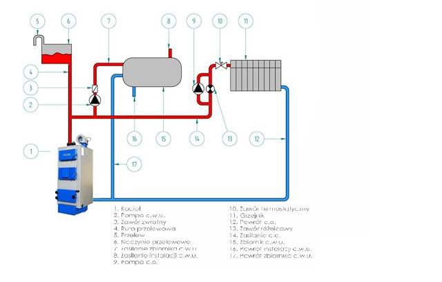

mam jeszcze pytanie. czy w tym ukladzie potrzebny jest jeszcze jakis osprzet? np. zawory itd.
karta-1-pl.pdf
UK%25C5%2581AD.jpg?gl=PL
może ja
brak zaworów odcinających
brak filtrów
brak zaworu bezpieczeństwa w c.w.u , i naczynia przeponowego ,
termometru ,
kolejnego Z.Z.
i jeszcze z pewnością zapomniałem o czymś
ale jest dmuchawa przy piecu :D ale nie widzę sterownika

kolego darecki a czy moglbys naniesc gdzie co ma byc? jesli nie jest to klopot. naczynie przeponowe tez ma byc w systemie otwartym? i jakich srednic rur uzyc?
Witam w miarę możliwości coś zawsze wrzucę ( a ty kolego również nie czekaj na gotowe ), na forum znajdziesz wszystko z pewnością są nawet gotowe już, bo zaczęte od początku jak u ciebie .poczytaj np . tu
http://forum.info-og...lacji-co-i-cwu/
instalacja zaczęta i skończona są tam wyjaśnienia widać nawet jakie średnice będą odpowiednie do pracy prawidłowo wykonanego schematu.
nie pisałeś nic o zasobniku jakiej jest pojemności chcesz zastosować ( aby móc dobrać odpowiednie naczynie przeponowe.)

witam. zrobilem schemat. bez cwu. jest mozliwosc ze pie bedzie pracowal wlasnie w takich warunkach. prosze o weryfikacje czy takie srednice rur sa dobre i ogolnie czy jest ok.
