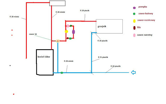

Witam zawór kulowy
przelew z naczynia również o takiej samej średnicy co zasilanie fi 28 brak również odpowietrznika ( fajki ) przy naczyniu Z.Z. zaraz za pompą
a co z zasobnikiem dla czego układ bez niego ???
zz.jpg?gl=PL
chodzi ci chyba o zawor roznicowy? to oczywscie jest w pionie. narazie z braku kasy nie zamontowalem zasobnika. woda jest narazie z podkowy. wczoraj odpalilem calosc. wreszczie ciepło az milo. wyliczyłem ze do instalacji wchodzi jakies 80l zbiornik wyrownawczy jest 10l ale wydaje mi sie to takie malenstwo. a cha fajka oczywiscie tez jest.
Witam z pewnością kolega Sambor pisał o montażu w pionie zaworu kulowego a montaż zaworu różnicowego może być i tak
Montaż:
Króćce zaworu zaopatrzone są w gwint rurowy. Zawór montuje sie w główną nić rurociągu, pomiędzy miejscami zamocowania pompy. Zawór może pracować w pozycji pionowej i poziomej na wyjściu, a także w pozycji pionowej i poziomej na wejściu do kotła. Strzałki wykonane na korpusie zaworu muszą być zgodne z kierunkiem obiegu wody w instalacji.
