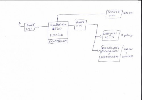

Posiadam Ecoster 200 który współptacuje z EM890
Chciałbym wykonac u siebie to o czym piszesz tzn żeby podłogówka się nie wyłączała tylko obniżała temp. od ecostera.
Poniżej schemat mojego CO ( odręczny)
Pytanie zasadnicze?
Żeby ecoster obniżył temp. na mieszaczu musi mieć on siłownik?
Zapomniełm narysować za piecem jest zawór 4 drozny AFRISO
Z góry dziekuje za odp.
pozdr
zadasa taka ze ecoster, jezeli ma wykorzystywac swoj termostat to musi wisiec w posmieszczeniu dla ktorego chcemy regulowac temperature. to po pierwsze. po drugie musi miec czym sterowac - krecic mieszaczem co juz jest odpowiedzia na twoje pytanie
ja natomiast mam u siebie tak powieszony ecoster ze wisi na podlogowka ktora nie ma mieszacza ;-( mam co prawda na kazdej petli silownik/zawor czy jak to sie nazywa i sterwonik do ktorego sa podpiete termosataty. ale poniewaz dzialaja one otworz/zamknij i czas takiej operacji to 6min nie uzywam ich. ustawilem na stale ok 28 stopni w podlogowke i tak sobie grzeje powoli ale za to stale i jest dobrze. temoeratura zmienia sie w zaleznosci od temp na dworze ok 1-1,5 st  wiec mi pasuje. a jak sie robi bardzo zimno to daje 34 st i jest ok.
mieszczacz mam na obwodzie kaloryferow no ale ecoster tym nie posteruje zeby to mialo sen. jedyne co to zostaje wykorzystanie stref czasowych etc.
Tak sie zastanawiam czy wlasnie nie zrobic tak aby odkrecic kaloryfery na max a regulowac temp na mieszaczu. Przy stabilnej pogodzie mozna chyba byloby sie wstrzelic. w sumie po co ma grzac jak mnie nie ma w domu? niech zacznie mocniej dawac jak mam wrocic???
