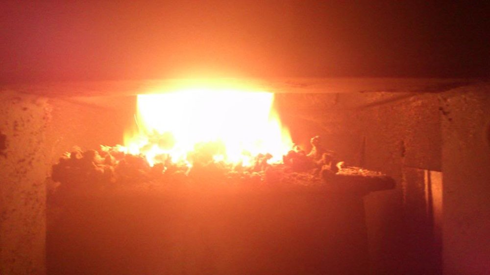

spójrz sobie na pierwsze zdjęcie z rozpalania- rozkład płomienia. najbardziej intensywny jest najdalej od kosza i tam zacznie za chwilę spiekać bo najwyższa temperatura :(
z pierwszego zdjecia wnioskuję że nacięcia na krótkim boku są odsłonięte i chyba spora część wiatru tam trafia. i zrobiła się sytuacja że to od tej strony masz za dużo a tego nie chciałeś.
ja bym odkrył jeszcze z jeden po gęściej naciętej dłuższej stronie. najpierw obserwuj czy mocno spieka i klapką reguluj i nadmuchem. jak nie da rady odklejaj

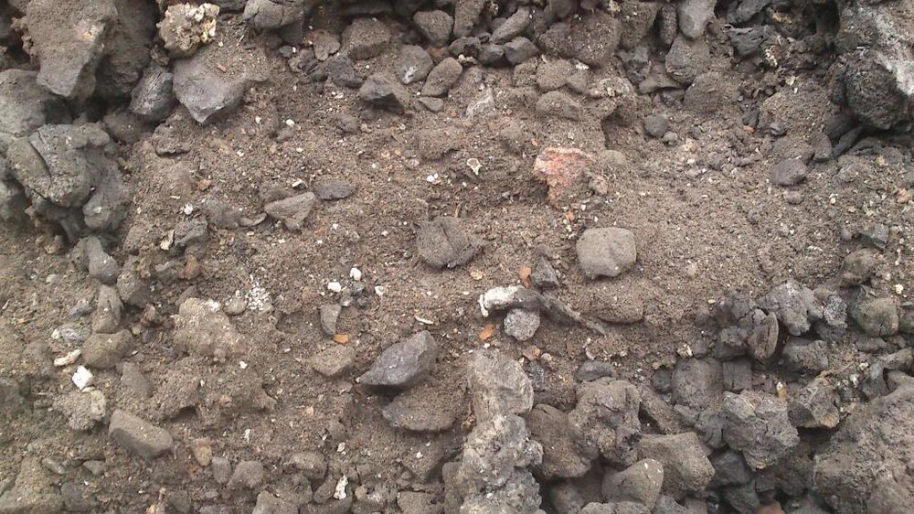

jak widać spieka po lewej - dalej od kosza, tam gdzie są wszystkie nacięcia odkryte
w sobotę czeka mnie więc dalsza robota odklejenia jeszcze jednego nacięcia
narazie na dzień podniosłem moc zmieniając z 5/39/31 na 5/38/31

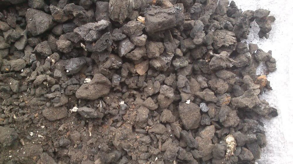

post-36078-0-44931200-1353744030_thumb.jpg post-36078-0-01729100-1353744062_thumb.jpg
post-36078-0-08800900-1353744155_thumb.jpg post-36078-0-71717400-1353744191_thumb.jpg
AHA i zauważyłem że spieka po lewej oraz z tyłu - tam gdzie jest więcej szczelin. czy odkrycie jednej nie spowoduje jeszcze bardziej spiekania.
nie.
jak odkleisz jedną więcej to się rozłoży na większą powierzchnię i będzie inaczej dmuchać,

mam ponadto wrażenie że dmucha u Ciebie okrutnie i nie po całym palniku. te spieki nie wiem jak bardzo twarde są ale powietrza jest zbyt dużo.

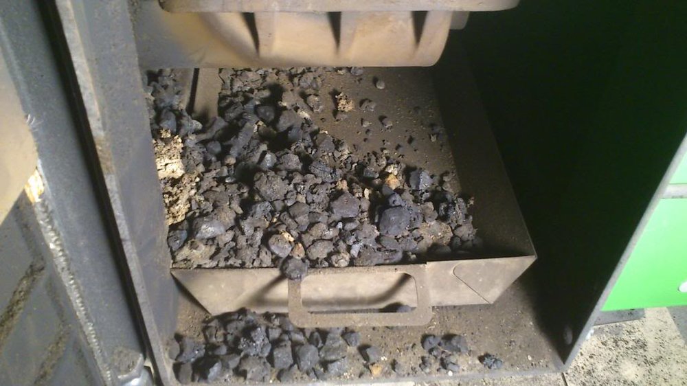

rano (10) piec wygaszony, komunikat "temperatura nie rośnie"
w popielniku jak na fotce - góra towaru

stary ale masz palenisko zajeb......ne wyczyść szybko bo tu straty ogromne wg mnie to masz niespalony grosze wiec trzeba by wydluzyc przerwę w podawaniu
za mało wiatru dla tej mocy kotła- przy stosunku 1:5,5 to powinieneś dmuchać jakieś 60% w zależności od kalibracji obrotów na sterze.
zrób przy tym nadmuchu 5/40 i spróbuj popracować kilka godzin, jak będzie spiekać nadmuch w dól a jak niedopalać to w górę.
jeśli przy tych nastawach będzie w fazie pracy krócej niż 30minut to nie zmieniaj nic poza nadmuchem, nie podnoś mocy kotła
ale to efekt 1 doby palenia ...
po kolejnej dobie (od pustego popielnika) do wygaszenia prezentuje się tak :
zajefajny spiek blokował na szczelnie palenisko :
a zawartość popielnika prezentuje się nastęująco :
generalnie to w tej partii jest sporo niespalonego węgla, trochę nadpalonego i spieki ...
poza tym, na pierwszym zdjęciu widać, odpadło szczeliwo z wklejenia paleniska, jest nieszczelnie, dmucha tam powietrze - muszę wydłubać i wkleić na nowo - jak długo po wklejeniu trzeba odczekać przed rozpaleniem ?
