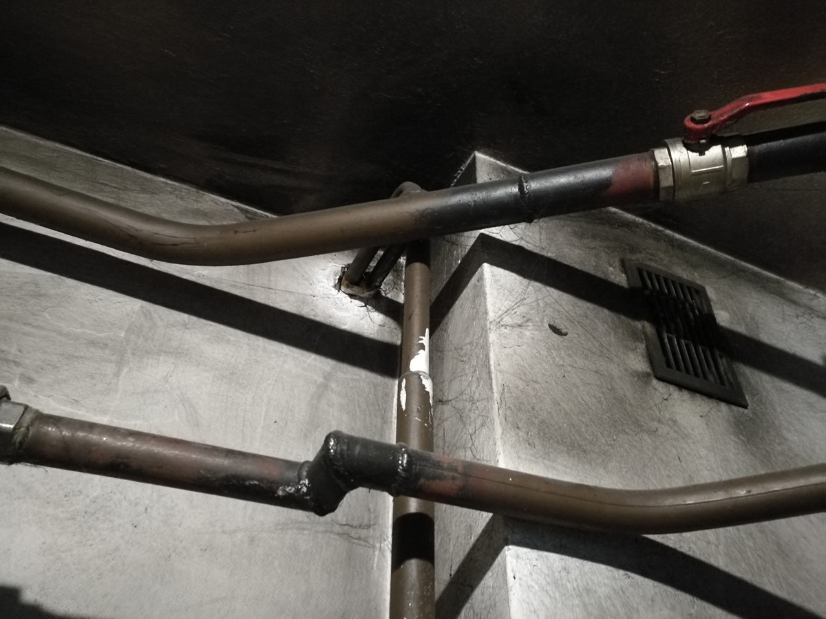

  1. Witam chce dołożyć do instalacji zawór mieszający ręczny. Załączam zdjęcie zaworu i instalacji. Pomarańczowa kreska to planowana przeróbka, pytanie czy będzie to działać? Chce osiągnąć wyższą temperaturę na piecu, a niższą w obiegu.

  9. Witam, z racji że założenie u mnie zaworu 3D będzie problematyczne. Mam tylko 80cm rury powrotnej na widoku, do tego rura ma średnicę 60mm. To myślę żeby połączyć rurę zasilająca z powrotem, i po drodze założyć zawór kulowy. Jak myślicie zda to egzamin, do regulacji temperatury wody na powrocie?
