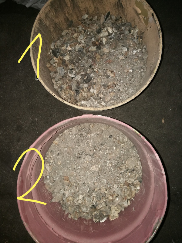

  5. Trochę sprostuję sytuację, kupiłem 30letni dom już z piecem. Piec jest z Pleszewa, i tylko tyle o nim wiem. Ma około 20kw (słowa hydraulika który wymieniał mi boiler) żadnej plakietki z producentem nie ma. A dmuchawę wymieniał poprzedni właściciel, i zostawił starą w zapasie. Niby sprawna, dlaczego wymieniał nie wiem. Wiem jedno piec był źle ustawiony, bo nadmuch ma regulację od 0-12 a on miał ustawione 15. Co do popiołu wiadorko 1 dmuchawa ustawiona na 1, wiaderko 2 dmuchawa ustawiona na 1 ale zaklejony wlot do dmuchawy w 50%. Widać gołym okiem że jak zaklejony wlot do dmuchawy to węgiel lepiej wypalony. Otwory palnika 6 było przytkanych, raczej za mało by miało to wpływ. Dany poradnik czytałem już kilka razy, i wiele innych porad. Ale dziękuję za linka. Co do palnika to nie wiem jaki jest, mogę podać wymiary jak by co. A sterownik to Tango wersja do tłoka.
  6. Witam, palę już 2 miesiące w nowym domu i mam problem ze spiekami. Piec ok 20KW dmuchawa ustawiona na 1 przedział (0-12) mam już 3 typ ekogroszku aktualnie karlik i nie mogę pozbyć się spieków. Przy poprzednich ekogroszkach też były spieki. I tak myślę że może dmuchawa jest za mocna. Aktualnie mam założona dmuchawę 80W wydajność 320m3/h sprężanie 300Pa, ale poprzedni właściciel zostawił mi starą dmuchawę która ma 65W wydajność 280m3/h sprężanie 220Pa. I nie wiem czy nie przesadził z mocą dmuchawy, co myślicie, jakie wy macie dmuchawy? Piec jest z podajnikiem tlokowym jak by co.
