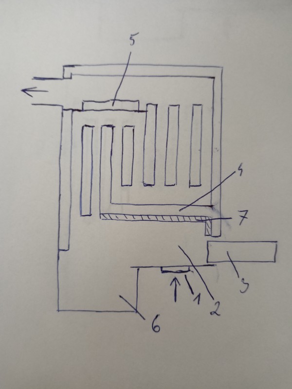

  2. Powiedz mi, co jak bym przykleił płyty na stałe. Też będzie osadzał się ten osad? Chodź mi o szczelne klejenie do blachy na całej powierzchni, tak by nie było żadnego luzu między płyta a blachą.
  3. Domyślam się że nie osiągnę spalania idealnego, nie przy tłokowcu. Ale jakość spalania powinienem poprawić.
  4. Palnik i tłok mam już zmniejszony, jedyny problem to izolacja boków. Tam gdzie chodzi tłok nie dam rady. Plus drzwiczki gdzie nie ma za bardzo jak zamontować. Muszę pomyśleć, bo izolacja samej góry może mi nie dać zadowalającego efektu.
  5. Płyta wermikulitu kupiona, nie jest źle bo za 98zł mam 100x60x30. Teraz montaż. Powiedzcie mi jeśli dodatkowo przyblokuje wylot spalin z paleniska ( czerwona kreska), to poprawię spalanie? Czy będzie problem z wylotem spalin?

  9. Patelnia przy tłokowcu też szału nie robi, wina płomienia. W podajniku ślimakowym płomień zawsze jest w tym samym miejscu, z tłokowcem jest to niemożliwe. Dlatego zamiast deflektora może zabuduje komorę spalania. Widziałem gdzieś na allegro cienkie płyty wermikulitu 0,5 cm do izolacji wyczystki kotłów. Pod spodem szkic mojego kotła. 1 - palnik 2 - komora spalania 3 - tłok 4 - płaszcz wodny 5 - szamot fabryczny 6 - popielnik 7 - miejsce gdzie dał bym płyty ceramiczne

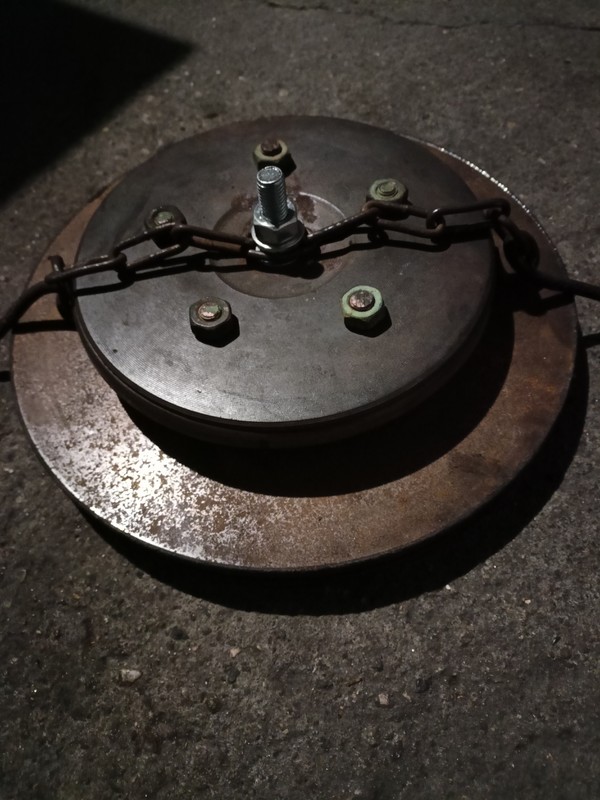

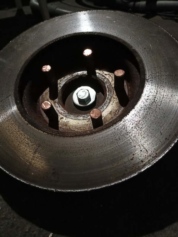

  11. Patelnie mam solidna z grubej stali, szerokość 28 cm i słabe 6 wysokości. Wymieniając tarczę płomień automatycznie pójdzie wyżej o te 6 cm. Nie wiem tylko czy montować te pręty miedziane. Opuścił bym je trochę niżej, dla wypalania przy małym płomieniu. W tłokowcu najpierw płomień jest duży, a później maleje aż całkowicie zanika i utrzymuje się żar. Więc pręty mogę pomagać.
  12. Po 18 godzinach palenia z tarczą mogę się już wypowiedzieć co do efektów. Piec wolniej dochodzi do zadanej, ale dłużej się w niej utrzymuje. Spalanie jest lepsze mniej i mniejsze spieki. Niestety tarcza jest zbyt płaska, w momencie podania paliwa ok 4 min płomień wychodzi poza tarczę. W komorze spalania na tarczy i przy ściankach, biały nalot czyli wypala. Nad tarczą i w miejscu gdzie płomień wychodzi nad tarczę osądza się baranek. Do testów pójdzie patelnia, bo tarczy wyżej już nie dam. Muszę tylko przemyśleć konstrukcje.

  18. Witam dorabiam sobie deflektor do kotła z podajnikiem tłokowym. Chwilowo na testy idzie tarcza hamulcowa 28cm z prętami miedzianymi w środku. Konstrukcja komory spalania daje mi możliwość dostarczenia powietrzna centralnie do deflektora, trochę z tym zabawy będzie. Dlatego pytam czy jest sens dostarczać tam dodatkowe powietrze?

  22. Nawiew w kotłowni mam, Z z rury fi 160. Z tego co kiedyś czytałem jest to zamiennik dla 200x100. I jest to wymiar wymagany w przepisach co do nawiewu. A kratka wentylacyjna ma 240x140, czyli przy dobrym ciągu jest w stanie całe dostarczone powietrze przez Z wyciągnąć w komin. Nawiewu dmuchawy nie mogę zmniejszyć. Czyli albo zwiększę przekrój Z, albo dam mniejszą kratkę wentylacyjną. Nie będę ukrywał że mniej grzebania będzie z kratką.
