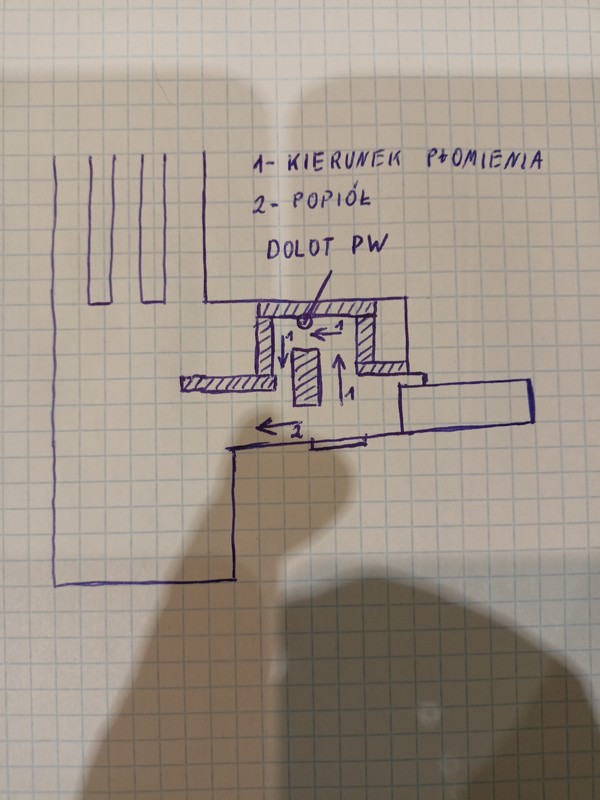

  6. Aktualizacja sytuacji 😁 Komora spalania cała wyłożona szamotem, boczne ścianki łącznie z drzwiczkami. Ogień nie ma teraz możliwość dotknięcia płacza wodnego, jedyny kontakt ma z płaszczem od spodu. Konstrukcja działa w ten sposób że popiół jest wypychanych dołem pod szamotem. Ogień z braku miejsca pod szamotem pokonuję dłuższą drogę, a w połowie drogi jest dostarczane powietrze z PW. Co osiągnąłem... Brak dymu z komina nawet podczas dokładania. Temperatura spalin 120-160 stopni zasługa zawirowywaczy. Ograniczenie trochę sadzy jest jej mniej i jest bardziej sypka. Do tego stopnia że potrafi sama odpaść od wymiennika jak uzbiera się za dużo. Czyścić niestety nadal muszę, teraz co 5 dni zamiast 3. Zobaczymy jak zmienię węgiel, bo o tym czeskim czytałem że właśnie mocno zachodzi od niego sądzą.

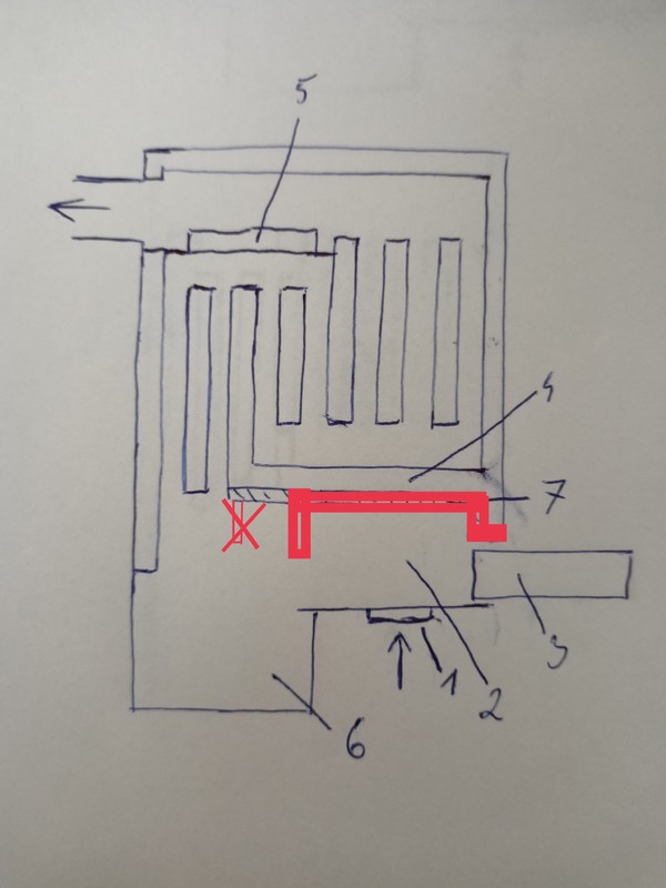

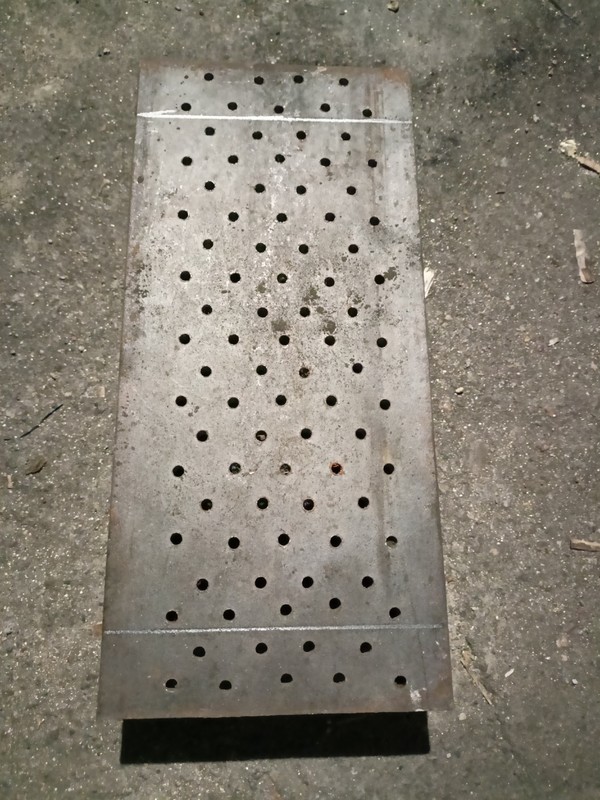

  7. Ten biały nalot to pozostałości farby. Miejsce gdzie pracuje tłok muszę mieć zabudowane, bo płomień i dym nie idź tunelem. Cała rynna dalej nigdzie nie styka się ze ściankami kotła. Co do palnika to węgiel przechodzi przez niego w poprzek. I jaka będzie różnica jak na początku będzie więcej otworów. Od strony popielnika otwory zostały zaślepione właśnie żeby nie dmuchało w żar i nie wychładzało kotła.

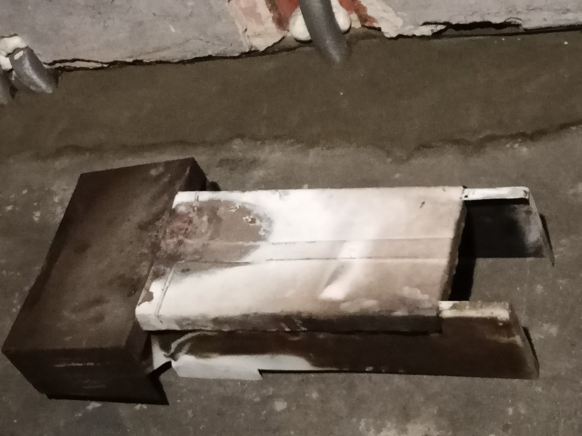

  8. Niestety, ale tunel za mocno się powyginał. A że jutro wyjeżdżam na dłużej, to wolałem go rozebrać. Wolałem nie zostawiać żony z ewentualnym problemem. Otwory w palniku mam średnicy 4 mm, na jakie rozwiercić? Tunel zanim się powyginał to wszędzie idealnie przylegał do ścian kotła. Palnik jest skrócony tak jak te kreski ołówkiem i od strony popielnika 3 rzędy zaślepione
  9. Jak bym w miejscu palnika podszedł tunelem pod sam wymiennik, to mam tam wloty powietrza wtórnego które mógł bym wykorzystać. Będzie tylko problem z czyszczeniem komory spalania, nie wiem czy da radę zrobić taką konstrukcję bez klejenia.

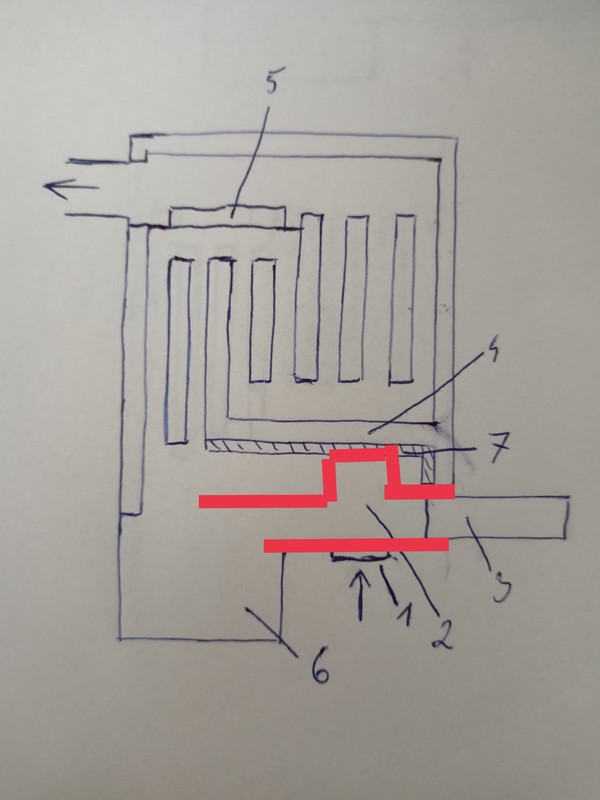

  10. Z ogniem to tak ale co jak węgiel dostanie się z boku i tłok go dopchnie do płyty? I chodzi o coś takiego, coś jak komora do dopalania lotnych?
  11. Szamot wejdzie, bo tłok i palnik z szerokości zmniejszony. Płyta krzemianowo wapienna nie jest czasem krucha, jak ona wygląda z wytrzymałością vs szamot?

  14. Dokładnie... zobaczymy jak długo wytrzyma ten tunel, bo blacha nie jest za gruba. A chciał bym go przetestować z innym węglem. Tego mam jeszcze na miesiąc, może z innym będzie lepiej. To zrobi się tunel na stałe. Z blachy lub szamotu. Dziękuję wszystkim za cenne rady.
  15. Od wczoraj pali się z tunelem, efekt słaby bo sadza nadal się odkłada. Trochę mniej ale do idealnego wypalania sporo brakuje. Więcej powietrza dać nie mogę, bo płomień wyjdzie za tunel i będzie lizał wymiennik. Dodam że tunel ma 55x20x15 cm i w miejscu palnika robi się czerwony (blacha 0,5mm) Ewentualnie mogę odsłonić trochę otworów w palniku. Płomień się skróci, więc będę mógł mocniej dmuchać a ilość powietrza powinna się zwiększyć. Pytanie czy to coś da, bo większy nadmuch to więcej węgla. Pewnie pozostanie mi czyszczenie kotła co 3 dni, smołą nie zachodzi tylko luźna sadzą. Do czynienia starcza miotełka.
