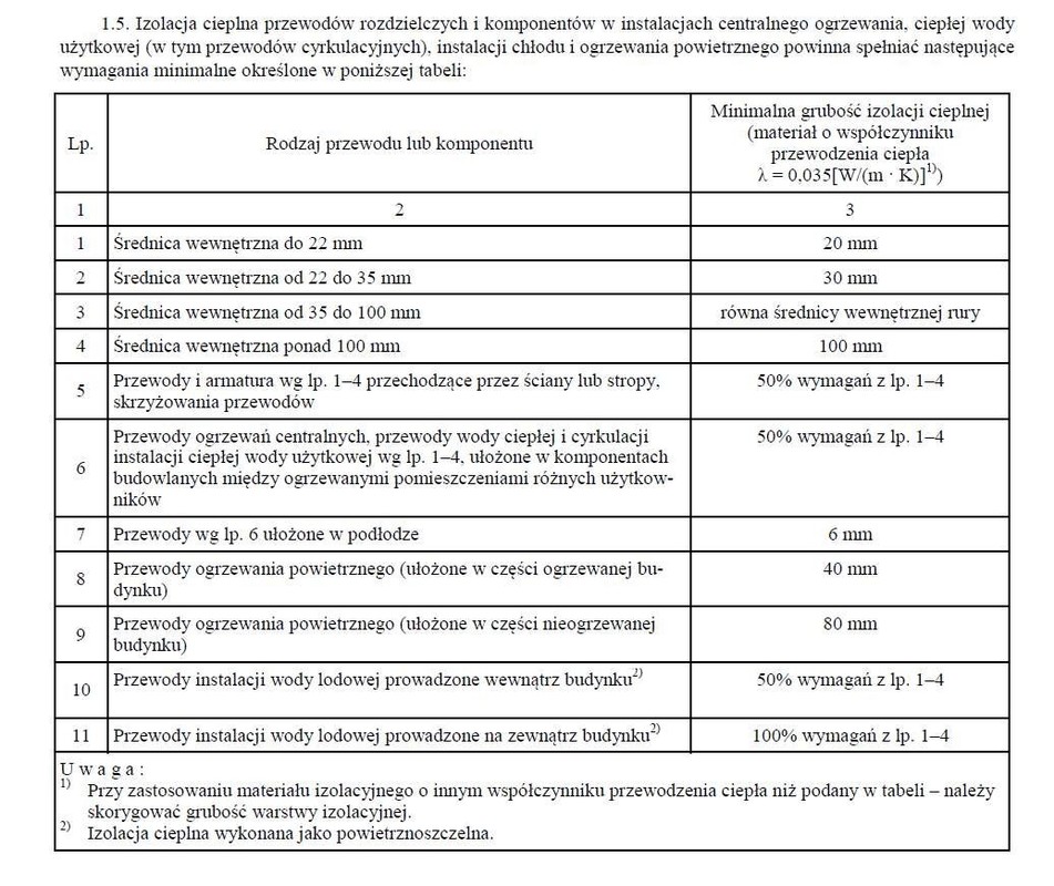

Nie ma potrzeby dawać rur izolacyjnych podwójnie, daje się  pojedynczą izolację o odpowiedniej grubości, jaka jest minimalna grubość takiej izolacji podają Warunki Tech jakim powinny odpowiadać budynki.
Kombinuje, bo potrzebuje dosyć grubą izolację. Czyli 60mm, 50mm, 43mm, 35mm, i 22mm. Łącznie jakieś 22m, sporo odnóg i zagięć. A piankowe najgrubsze widziałem 30mm np. Tubolit DG. No chyba że takie 30mm starczy bo pianka ma przewodność cieplną 0,04.
A te z tabeli są dla 0,037

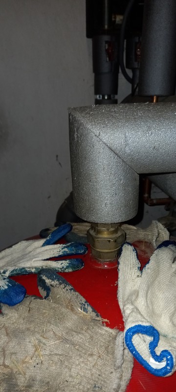

Tubolitu o ściance 30mm, którym z resztą izolowałem wielokrotnie też kolanka nie wykonasz, najwyżej łagodne łuki, na tubolit były dwie metody - albo firmowe kolanka, albo cięcie pod kątem 45st i doszczelnianie połączeń taśmą alu .
Tak np u mnie po 12 latach od wykonania wygląda takie połączenie cięte pod kątem 45st - rura Cu28 w Tubolicie o grubości ścianki 30mm
U mnie kolanka są tylko przy pompie, a reszta instalacji to gięcie i spawanie. Piankę na takie łuki chyba założę, a jak z rocwool?
Tubolit na łagodne łuki założysz, a pod kątem 90st to trzeba ciąć,

Grubsze średnice lepiej jest naciąć pod katem 2 x 22,5 st, zwłaszcza na łukach. Przy kominie są dwa miejsca, gdzie jedynie można izolację "usztopować" i zabezpieczyć taśmą. Kolana lepiej jest oklejać taśma zbrojoną, bo ta zwykła folia alu będzie się rwać.
