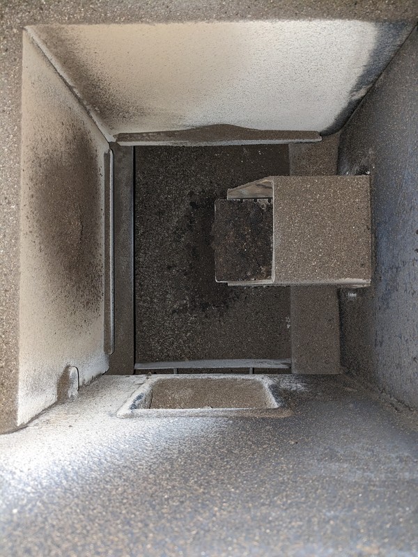

  3. Po zdjęciach ciężko stwierdzić kolor płomienia, ale wydaje się być zbyt czerwony Dobrze by było znać ten potencjał podajnika na 6 min ile sypie i wtedy kalkulator mocy palnika i dobierasz parametry, a tak to musisz na oko

    Finalnie bufor został podłączony tak, czy nie powinno być zaworów zwrotnych w miejscach wskazywanych przez zielone strzałki i czy ogólnie podłączenie w ten sposób nie ma większych negatywnych skutków niż w tradycyjny sposób, czyli wykorzystać wejścia do bufora z obu stron i zasilania na samej górze i powroty na samym dole?

  24. Jaką masz histerezę załączenia kotła i zadaną na kotle? Jak wygląda popiół spala się w pył? Płomień w trakcie pracy jasno żółty i długi?
