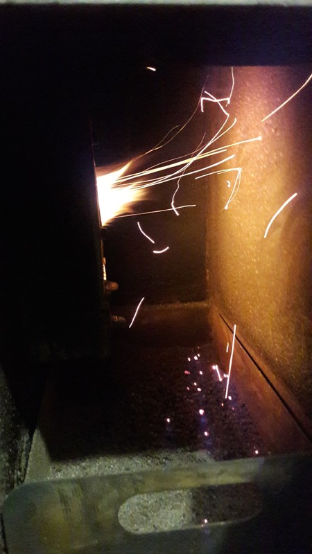

Zastanawia mnie dlaczego jak chodzi na 100% podaje pellet ok 10sek.robi może 3sek przerwy i sypie dalej. Palnik nie nadąża tego spalić .Skalę mam tak min1%-20 max100%-50 Palnik powietrze 10%-1 100%-100.
Nie wiem czy w dobrym dziale ale trudno.Panowie mam kłopot kupiłem sterownik skzp-05 z sportem pod sv200 obsługuje czujnik pojemnościowy.Dokupiłem też analizator bragera.Z pomocą kolegi z forum uruchomiłem to,ale mam problem jeden to wysoką temperaturą spalin na modulacja 10% jest ponad 100 gdzie w poprzednim sterowniku było ok 70 a jak chodzi na 100% to dobija do 200 w sterowniku jest ograniczona tem.spalin do tych 200 bo pewnie było by jeszcze więcej.Druga sprawa jak chodzi na 100% to podajnik podaje co chwilę pellet robiąc przy tym bardzo krótką przerwę co za tym idzie pellet jest aż spychany z paleniska +dmuchawa wydmuchuje .Kocioł 10kw zrobiłem przesyp podajnika i wyszło 3.7kg na godzinę wprowadziłem też kaloryczność 4.9kw/h tak jak jest na worku.dlaczego na pełnej mocy tak się dzieje może ktoś podpowie i doradzi.

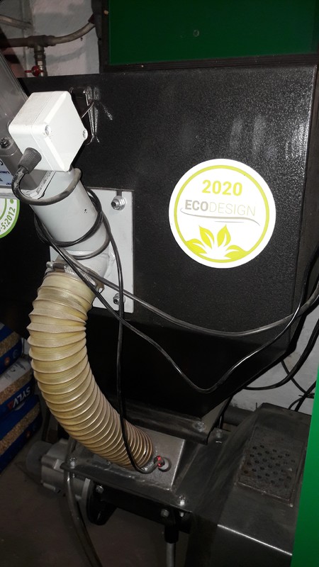

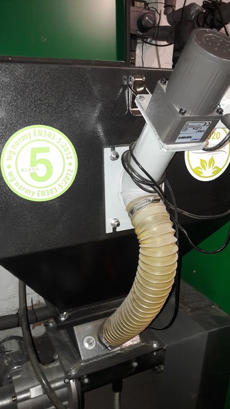

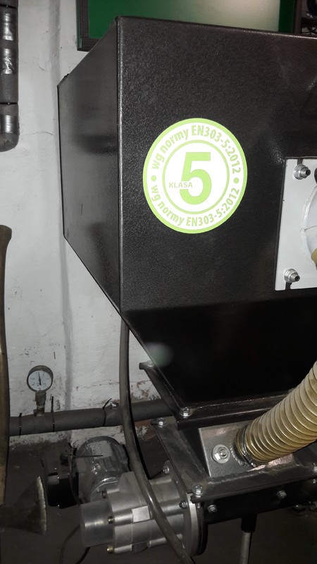

Panowie krótkie pytanie stoker skzp 05 to podajnik svki czy ten co występuje pellet z zasobnika?

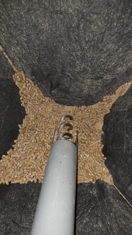

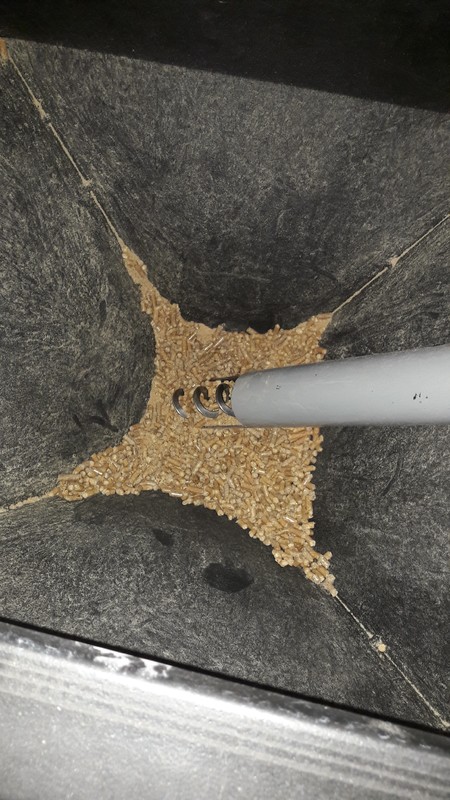

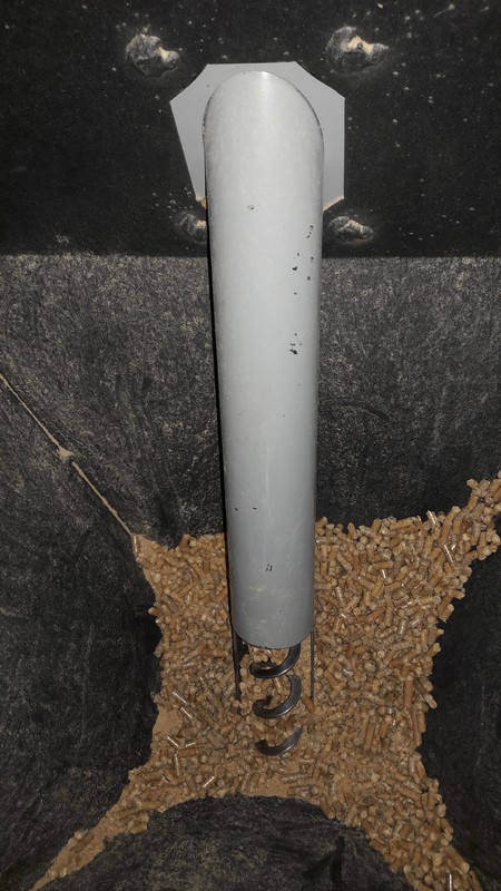

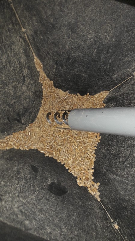

Może ktoś narysuj jakiś szkic jak by to miało wyglądać bo już miałem w głowie przecięcie w połowie i dodawanie z 20cm blachy😂

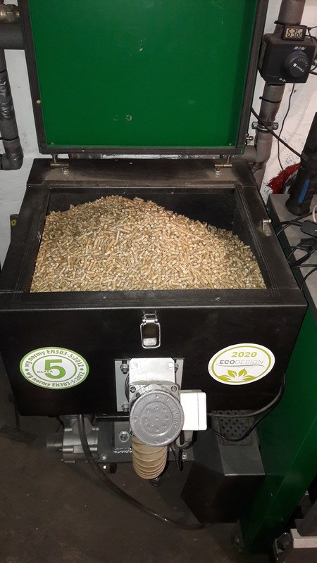

Jak na złość dopołudnia nasypane do pełna ale w każdym razie środek sie zapada a boki się zawieszają.Nie mam w co wysypać aby zrobić zdjęcie

Witam .Panowie mam problem z zawieszającym się pellecie w zasobniki,robi się lej i pellet nie opada trzeba zgarnąć lub dosypać trochę to męczące.Paliłem różnej marki pelletem i bez różnicy.Zasyp 50kg kocioł 10kw.Moze ktoś miał też ten problem i co rozwiązał

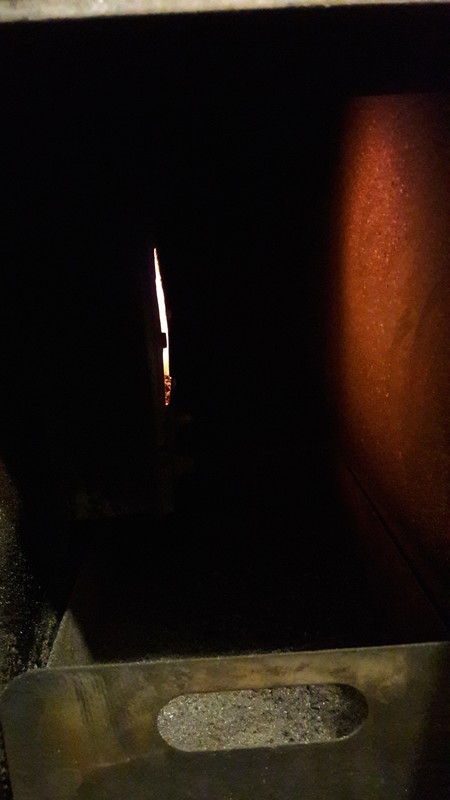

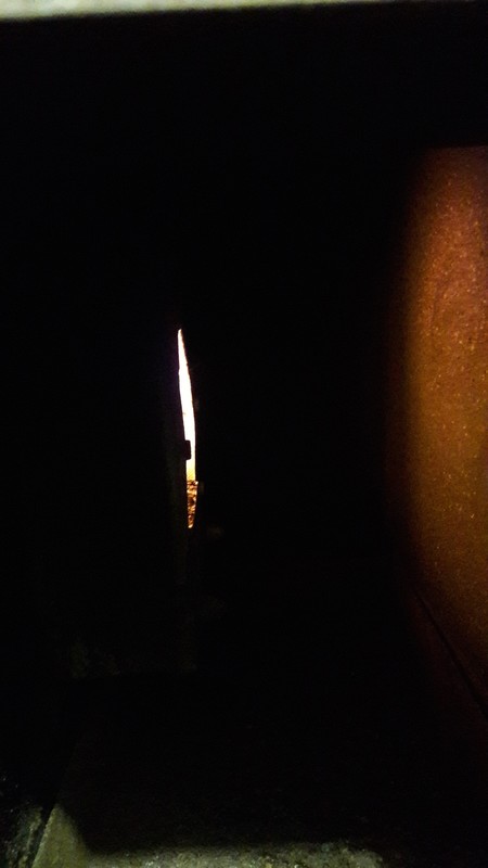

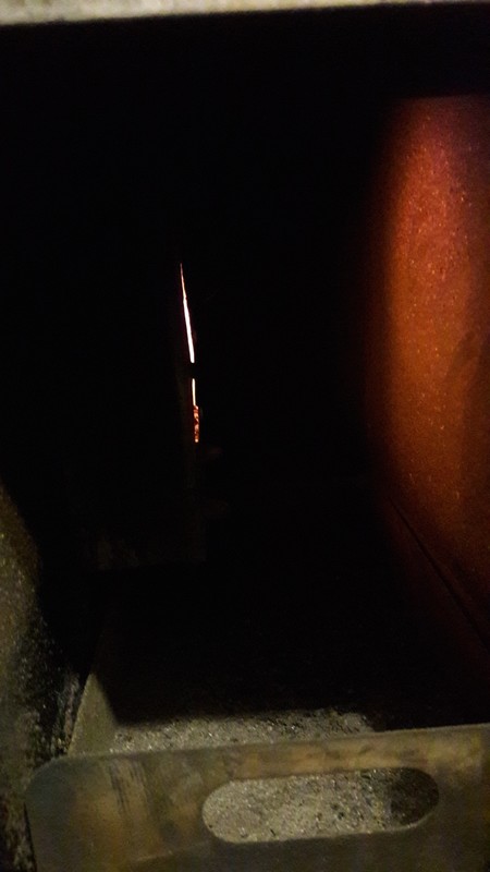

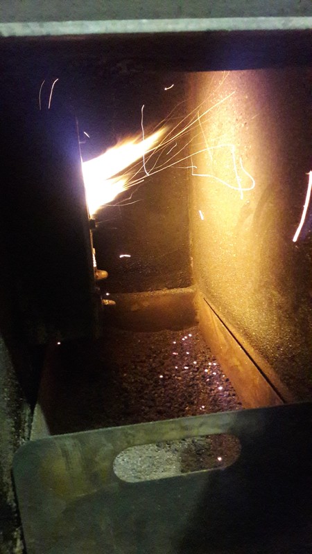

Tylko jak jest na 100% jest bardzo nierówny płomień.nieraz ładny śięgający do ścianki pieca a nie raz krótki i dużo iskier

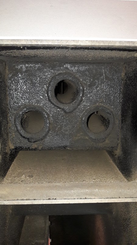

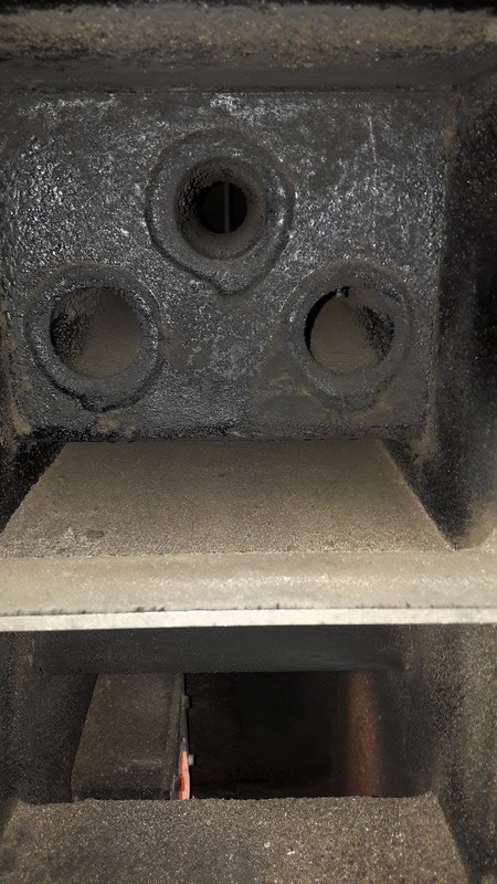

50stopni te dwa zdjęcia gdzie widać ogień to praca na 100% reszta na 20% no i oczywiście fotki osmolonego kotła

Dobra Panowie to konkretnie jakie nastawy dla 10kw proponujecie. Jaka dawka ile pauzy ile wiatru na Max.. I ile ustawić min.mocy palnika i ile min dla wiatru.
Chodzi o dmuchawę ?max70,przecież wydmuchuje sporo pelletu już przy 60. Dmuchawa to rms 120 40wat z przysłoną którą mam odsuniętą
Zmniejszyłam Max dmuchawy do 50% teraz nie wylatuje pellet a min na 30%.W kotle czarno jak po węglu
Dokładnie tak jak piszesz po wygaszeniu strasznie dużo dymu w kotle i to chyba powoduje tą sądzę. Też mam tj szklistą nalot w kotle szczególnie w miejscach stawów.
Witam mam problem z ustawieniem sterownika argos black.Tydzień temu dzięki koledze "Pieklorz" stałem się posiadaczem nowego softu. Z racji tego że jestem tylko na weekend w domu dzisiaj zauważyłem że piec jest mocno osmolony i jakby wilgotny.Mam ustawione na kotle 60 stopni.moc dmuchawy Max 60% min 20% Minimalna moc kotła też 20% .podawanie 10sekund 16 pauzy.Dodam że jak pracuje na 100% to wydmuchuje niedopalony pelet.Kocioł 10kw
Tak nie nie ma już tych nie potrzebnych skoków na 50% pyka na 20% i jak tem.na kotle spada to delikatnie dokłada mocy aby wyrównać
